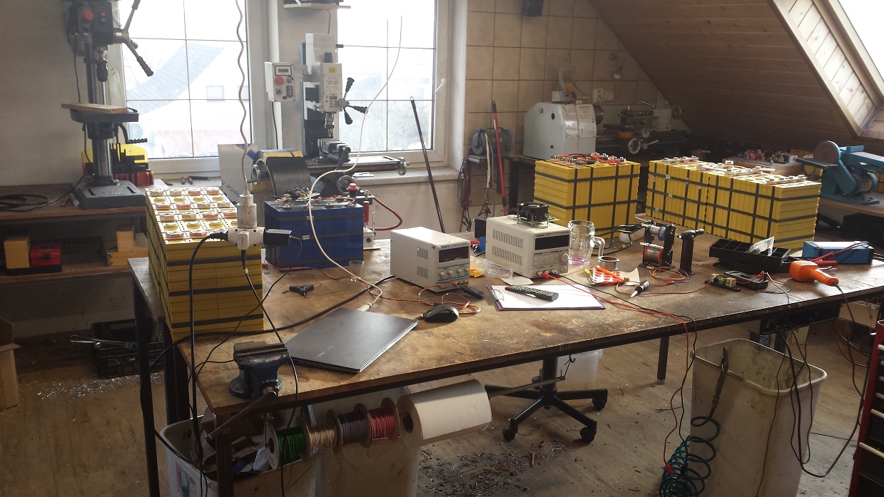

Já mám práce dost, u mě to pořád vypadá takto (foto), takže za mě OK.
obr 1: zleva Liito Kala 280Ah (zák. dodal svoje články - naformátovat a doplnit elektronikou)
2x Winston 200Ah
1x Winston 300Ah

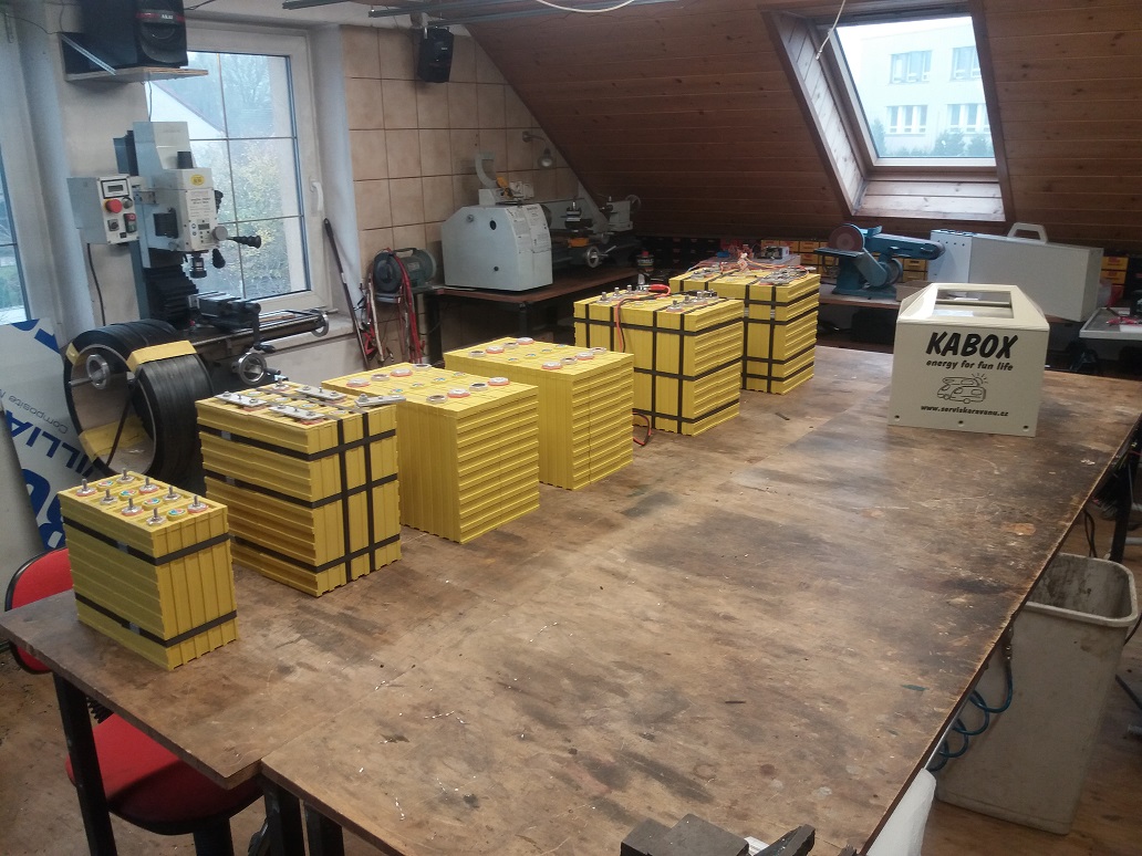

obr 2: o týden později
zleva Winston 60Ah (malý KABOX)
Winston 160Ah
2x Winston 200Ah
2x Winston 300Ah
foto z dneška můžu dát taky, ale jsem línej lízt do laborky a fotit.
je tam 2x Winston 520Ah
1x Winston 300Ah
1x LiitoKala 280Ah (zákaznické články naformátovat a doplnit elektronikou)

[u]aktuální obrázek z dneška: [/u]
vlevo a vpravo 2x Winston 500Ah, veprostřed LiitoKala 280Ah a vedle Winston 300Ah.
Může mi někdo vysvětlit - proč modrá 280Ah je o třetinu lehčí a menší než Winston 200Ah ?!?!
Winston 300Ah má 10kg/čl a Liitokala 280Ah má váhu 5,5kg/čl ?
To to fakt není nikomu divný ?
Že by tam všechno bylo robustní a pečlivý jako u Winstonů ? To by se asi docent Procházka z HE3DA jezdil do číny učit. Upozorňuju, že jeho výrobu znám, byl jsem tam osobně a viděl ji opravdu detailně.
Poslední otázka: pokud nalisuju velký množství aktivní hmoty relativně velkým tlakem do malýho futrálu na supertenký fólii, se supertenkým separátorem, dám to do auta který se celej život třese jako drahej pes, vážně nedojde k mechanickýmu poškození desek nebo separátoru během nějaký doby ?
Co když se ty superstlačený baterky trošku nafouknou ?
Zničí se komplet, nebo jen částečně sníží kapacitu jako Winstony?
To jsou všechno otázky, který zodpoví čas.
