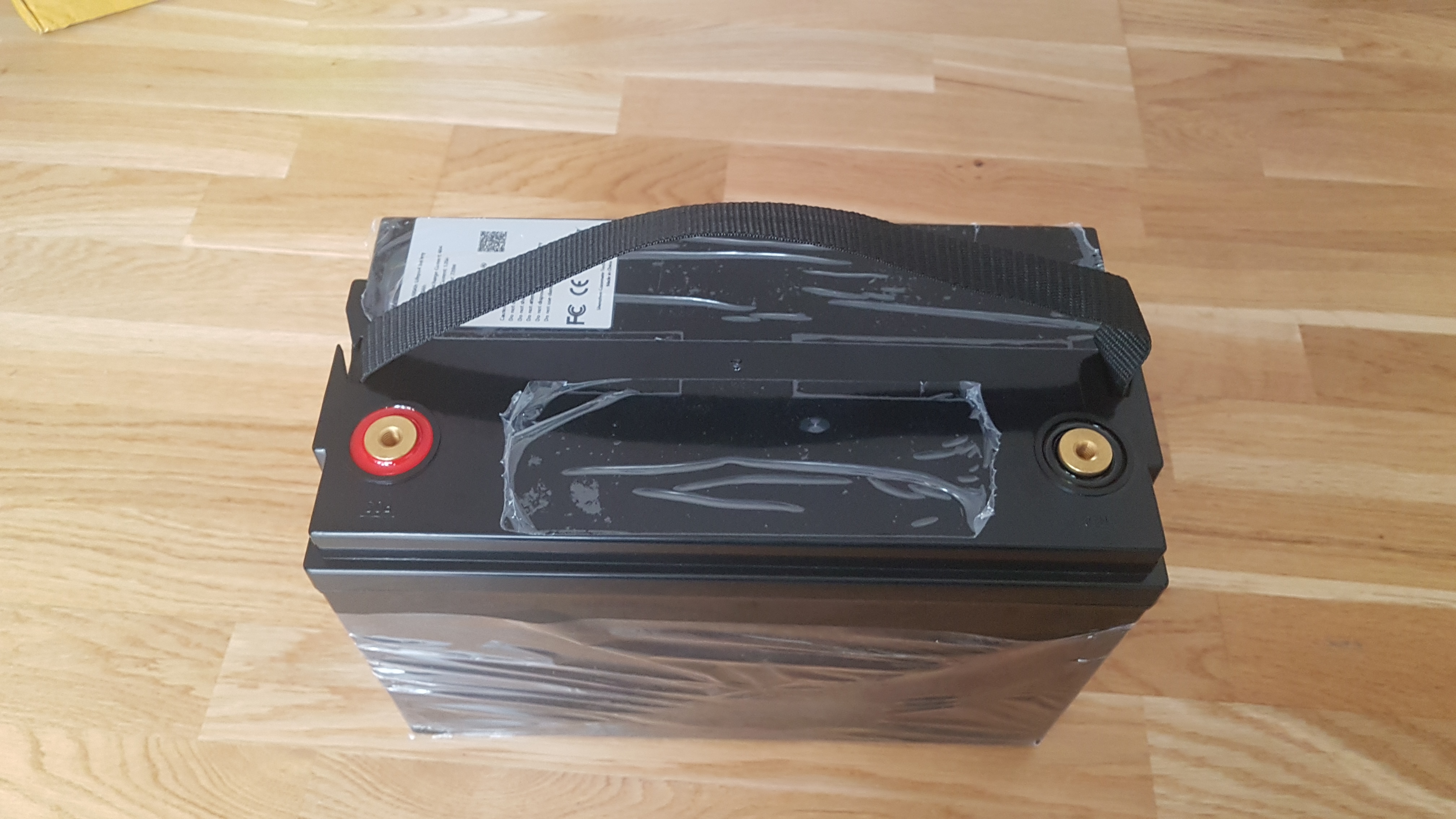

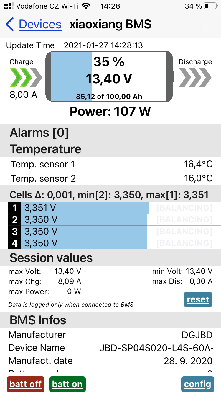

Dnes, po 2 měsících, mi přišla LFP 100Ah s BT a DMS za lidovou cenu i s nabíječkou.
Fotky jsem se snažil nějak připojit, ale nepochopil jsem jak...
Technické zpracování mi připadne na vysoké úrovni. Myslím, že to pro některé může být cesta...

Moc hezká baterka Smile
Kolik stála a jaké jsou roměry ?
a kde jsi ji objednával ?
Podle zveřejněné aplikace je uvnitř 60 A BMS od firmy JBD. Obsahuje balancer s balančním proudem v řádu desítek mA a kompletní ochranu proti proti přebití i podbití včetně tepelné pojistky. Stejný typ BMS je např. v oblíbených bateriích Liontron, Články budou s vysokou pravděpodobností prismatické.
Pokud nebudeš tahat z baterky enormní proudy ani je do ní cpát, budeš dle mého spokojen.
A ještě otázka, můžeš upravovat v aplikaci parametry? Například minimální teplotu nabíjení, max napětí článku....nebo je přístup ke změně chráněn heslem? Případně funguje standardní heslo 123456?

HAF22: rozměry 175x185x350, 11 kg, 9500,-
Rudy: parametry lze upravovat, ale na to raději nesahám...

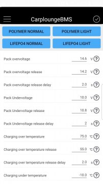

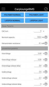

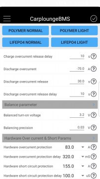

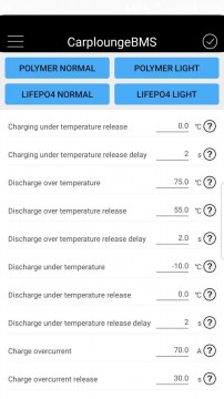

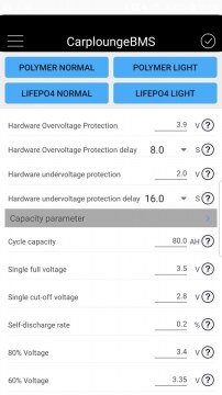

Nastavení je tady v tomto linku...
[img]https://uloz.to/tamhle/4FgtanJsnrYW/name/Nahrano-28-1-2021-v-15-12-19[/img]

Díky moc. Zajímavé je, že si skutečně dovolí nastavit ochranu vypnutí nabíjení až na -10°C. Zarazilo mne to už při studiu parametrů článků, které mi došly. Stejný údaj uvádí i německý Bulltron, který taky zjevně používá modré prismatické články. Zároveň uvádí, že BMS omezuje při teplotách pod 0 nabíjecí proud. Tomu by odpovídalo uvolnění nabíjení nastavené právě na 0 ale není mi technicky jasné, jak by BMS mohla ten dobíjecí proud omezit. Snad jen vypnutím několika MOSFET v spínači nabíjení?!. Dává to někomu smysl?
Amatérští stavitelé baterií zatím na to nemají koule a nastavuji undertemp charg na 0.
Dovolil jsem si sem vložit ty Tvoje printscreeny
Upravil Rudy dne 28.01.2021 17:43, před 6 let

No. Raději jsem nastavil 0°C. Nemám v plánu nabíjet baterii v mínusových teplotách. Díky za upozornění. :-)
Knaus Van i650MEG, 2017
V tom případě si uprav (pokud jsi to neudělal) i Charging Under Temperature release na 1 nebo 2°C, aby se ti BMS kolem 0 nerozkmitala.
Upravil Rudy dne 28.01.2021 19:02, před 6 let

Moje radost byla předčasná. Baterie ukazuje krásné hodnoty, ale jinak je mrtvá.
BMS ukazuje 13,5V, multimetr 12,7V a po zapojení do okruhu 0,5V.
Takže vracím do Číny. Shock

No, 12,7V na prázdno bych tipnul na prázdné články a po zapojení do okruhu vypnutí ochrany. Možná hloupý dotaz, zkoušel jsi tu baterku nabít?Jen připojením nabíječky nebo laboratorního zdroje? BMS by měla sepnout a baterii umožnit nabíjení. BMS taky není zkalibrovaná, proto aplikace v mobilu ukazuje nesmysly.
