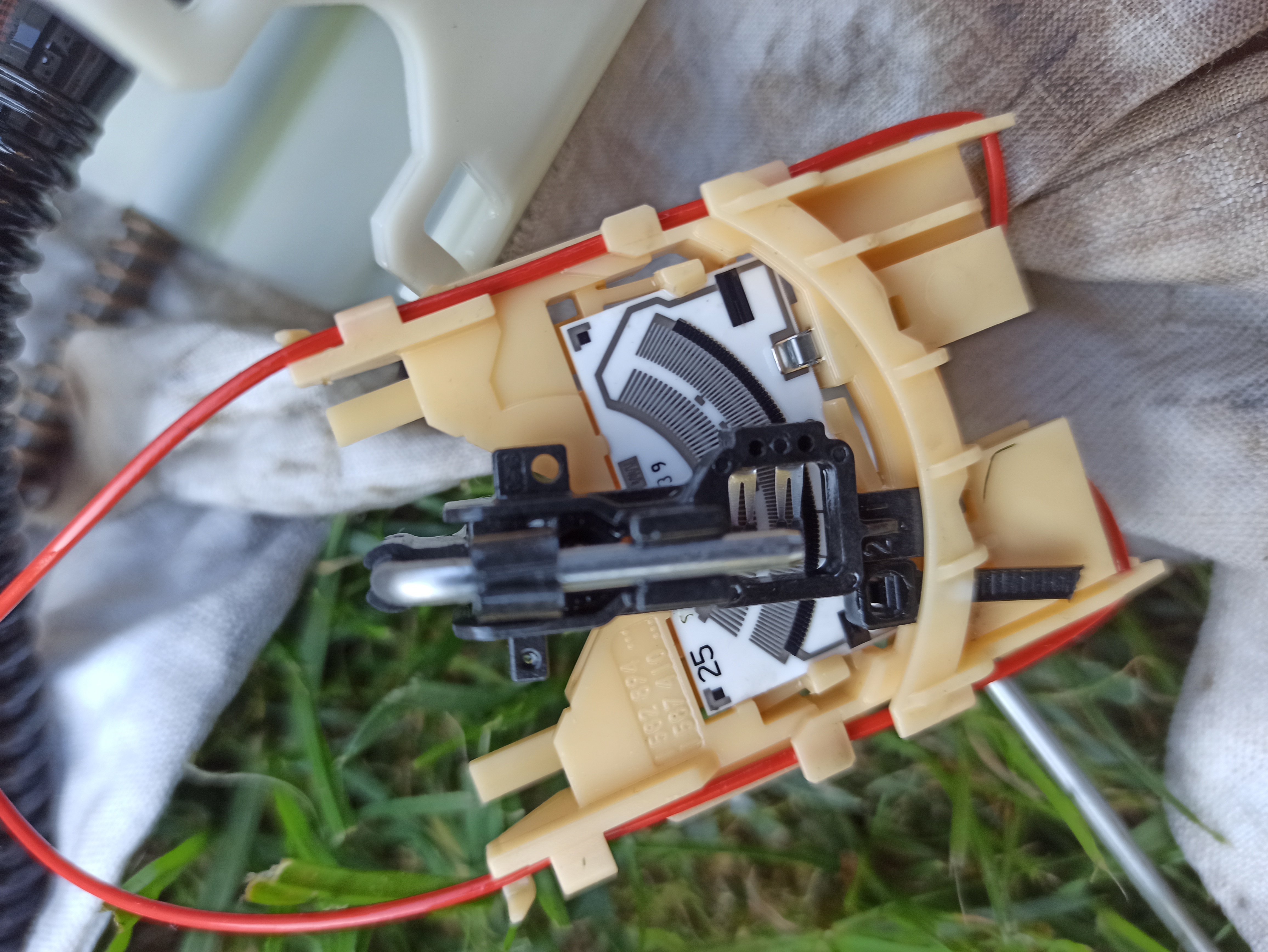

Tak jsem se dneska pokusil "zvětšit" nádrž na 90 litrů... odpojení bez problémů, ale nepodařilo se mi povolit převlečnou "matici", abych se dostal k demontáži nástavné trubky....
Vy, co jste byli úspěšní, čím jste to povolili??? Není k tomu úplně ideální přístup ...

atoolsNováček
Ahoj, poslal jsem to odkaz do SZ
atoolsNováček
[img][/img]
Upravil atools dne 04.05.2022 08:53, před 4 roky
atools Připojili následující obrazek:

Jinak jsem se zařadil mezi ty 90 litrové. Úprava není zase až tak složitá, ale musel jsem si udělat přípravek na povolení převlečené matice na víčku nádrže.
Doporučuji mít na práci také co nejprazdnejsi nádrž.
120l nádrž jenjiná než 90l, takže jedině výměna. Plovák s čerpadlem jsou ale stejné, takže stačí jen přehodit nádrž a samozřejmě držáky nádrže jsou jiné.
