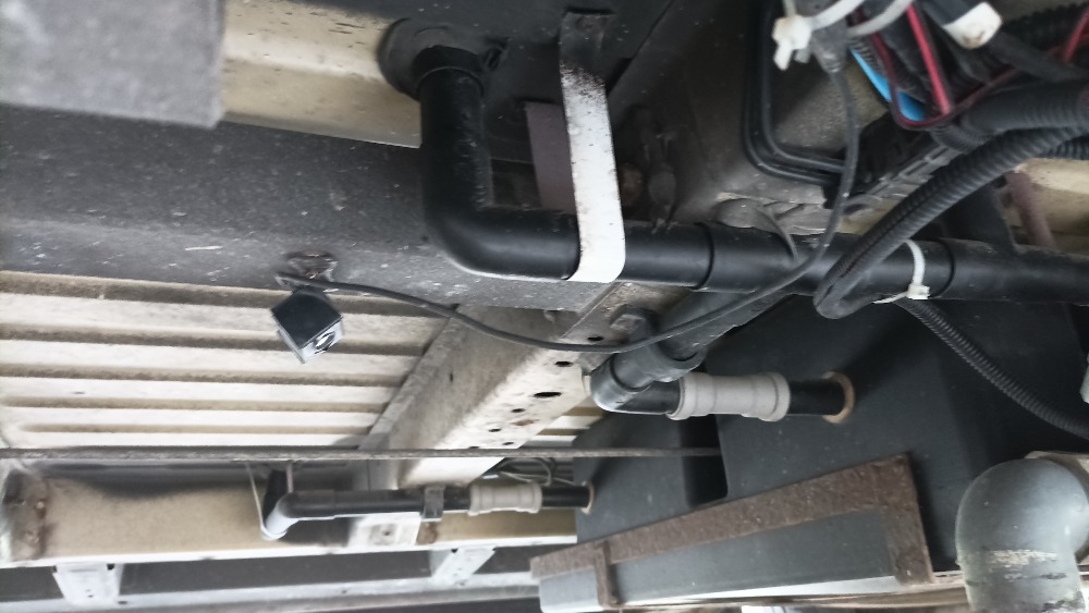

Konečně jsem se dostal k fotkám:
petak Připojili následující obrazek:

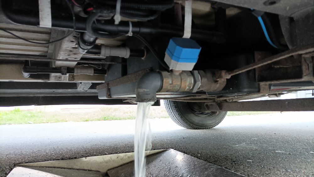

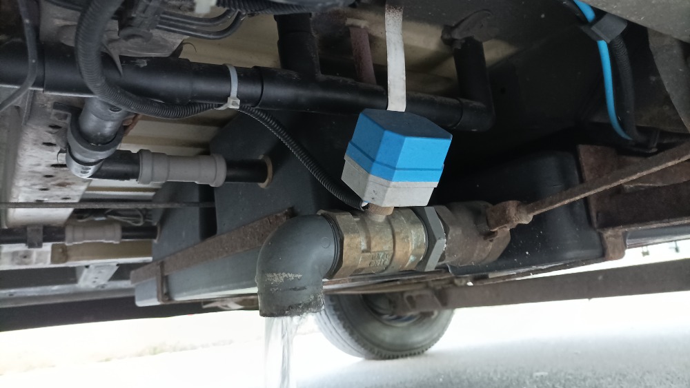

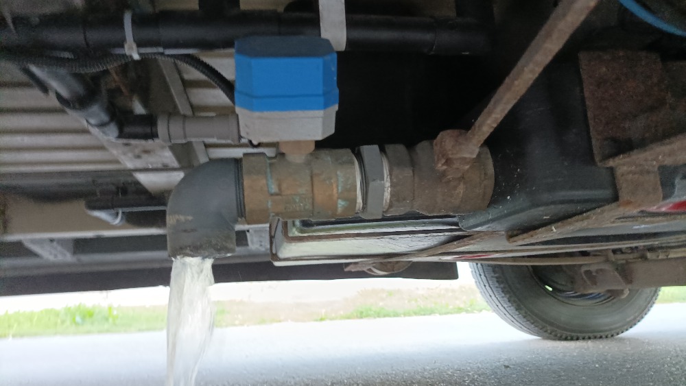

Ja se tedy taky pochlubim. Jedna z vyfikundaci, kterou vozim uz dva roky. Jsem nesmirne spokojen. Ventil je z amazonu. Velikost na me puvodni sroubeni. Koleno spojka je plast dn rozmeru. Pro bazeny. Puvodni ventil jsem zachoval.

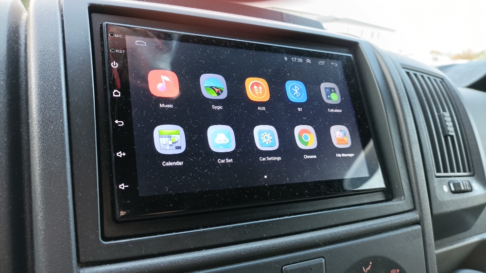

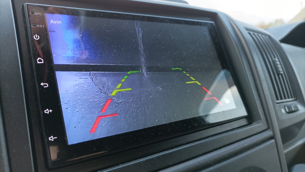

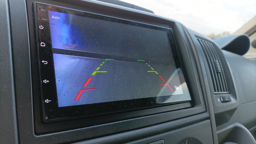

Volny video vstup na android radiu se primo vybizi.

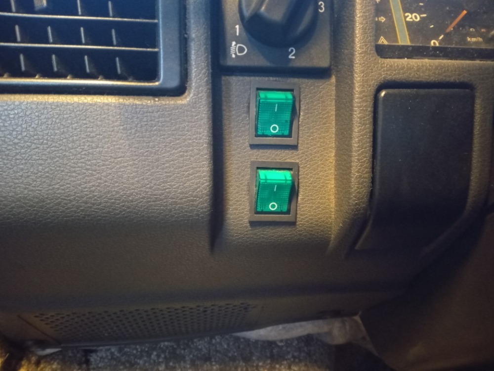

Ventil je na 12v. Tri draty. Otevrit, zavrit a minus. Tedy na jeden kolebkovy prepinac. Ten mam pod sedackou.
Upravil Ondra T2 dne 26.10.2022 18:04, před 4 roky
img_20221026_173134.jpg img_20221026_173209.jpg img_20221026_173154.jpg img_20221026_173149.jpg img_20221026_173051.jpg img_20221026_173108.jpg img_20221026_173057.jpg
Ondra T2Ondra T2Člen
Dokazu se tak trefit na misto dopadu 10x10cm Smile

Presne tak.mam vipinac,vedle kontrolku ktera se rosviti kdyz se ventil plne otevre a zadny problem.
