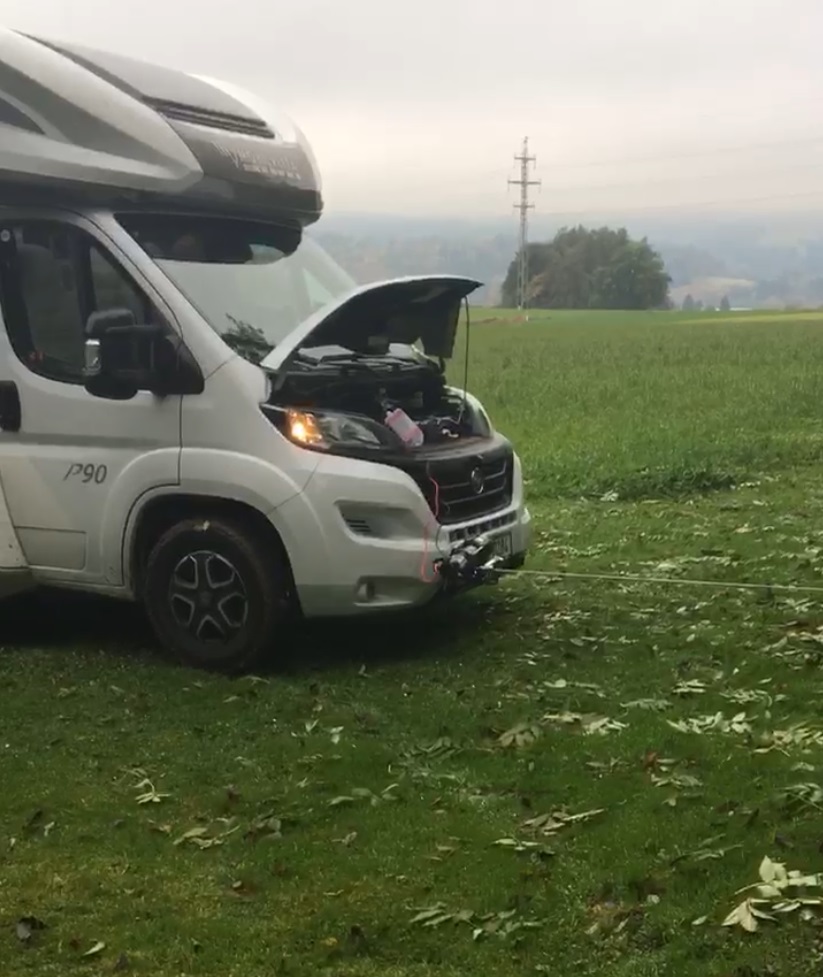

A od té doby vozím naviják. I kdyby v okolí nebyl žádný strom, tak v nejhorším je vždycky jednodušší sehnat jakýkoliv osobák s tažným, který poslouží jako kotva.

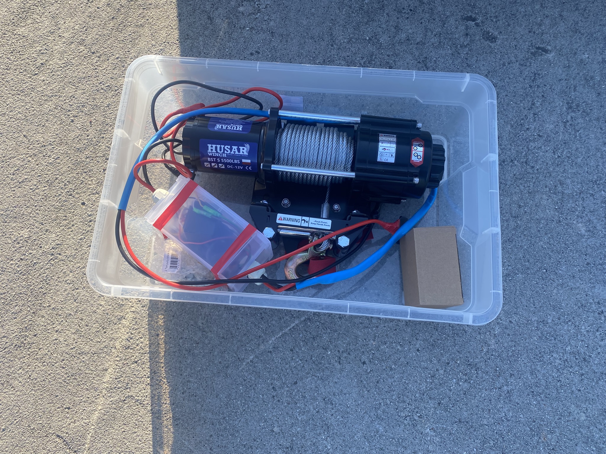

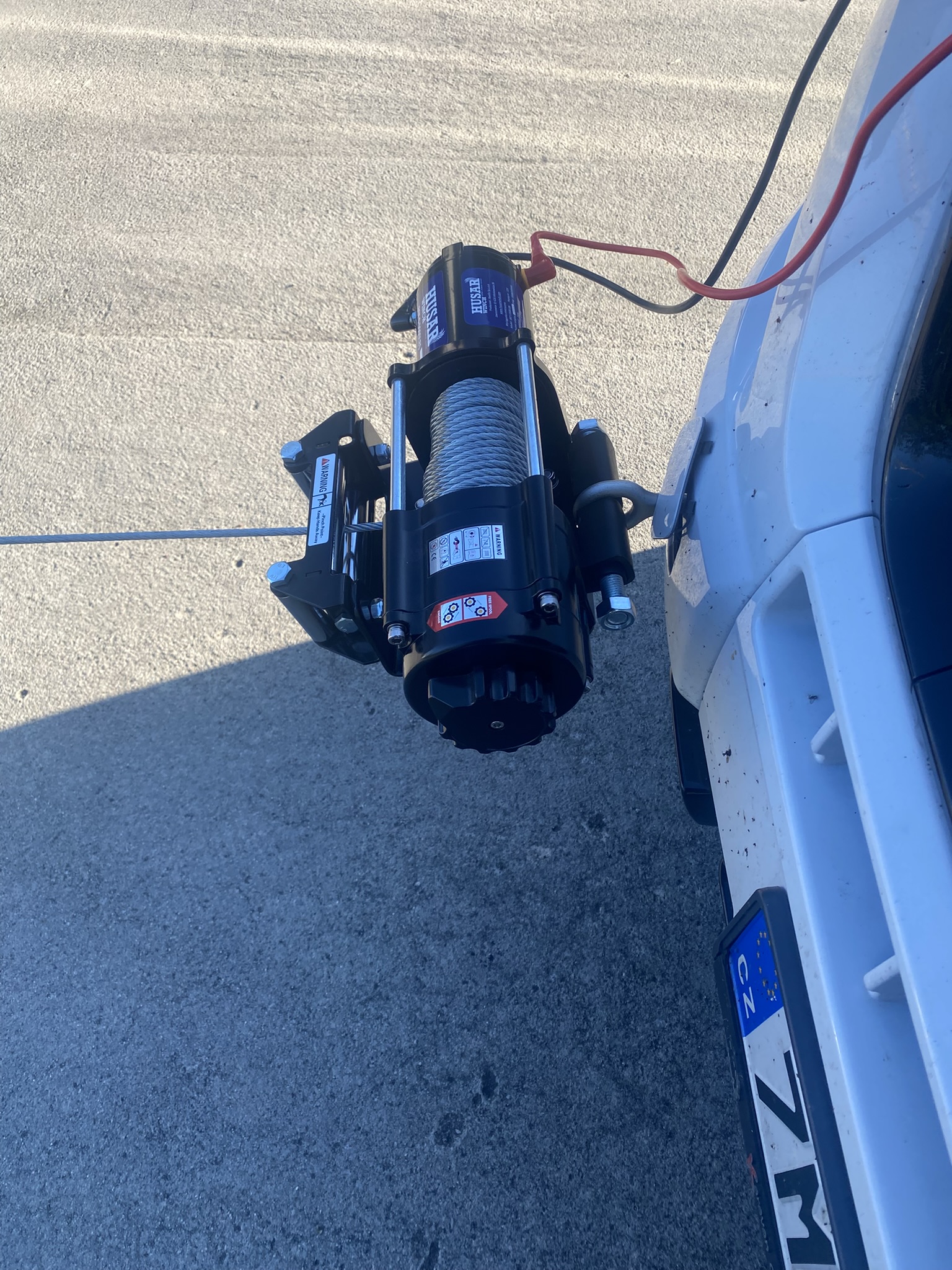

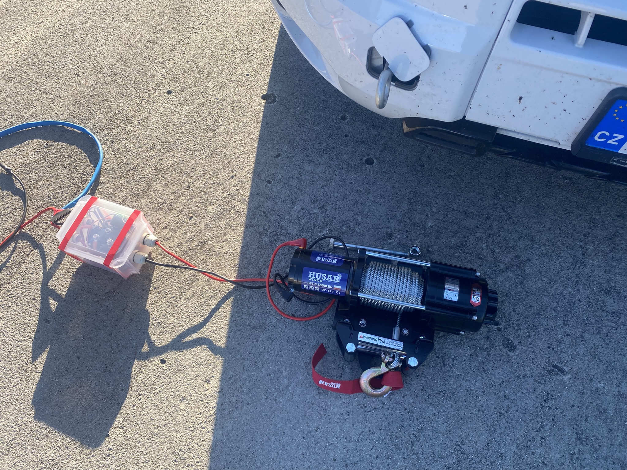

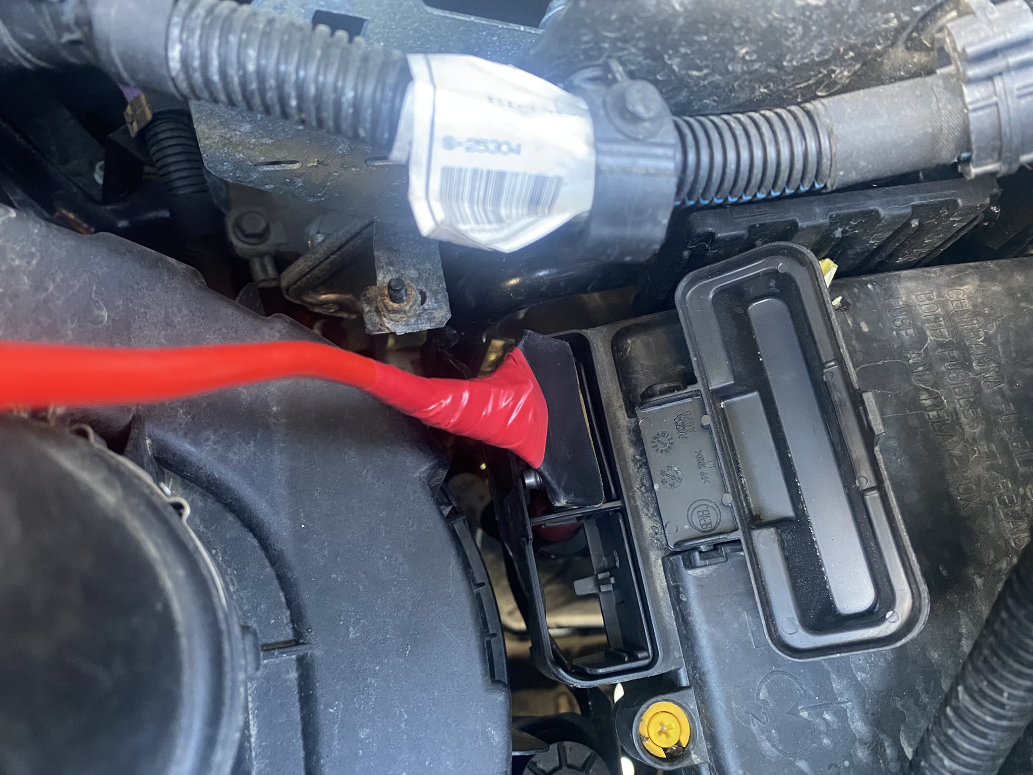

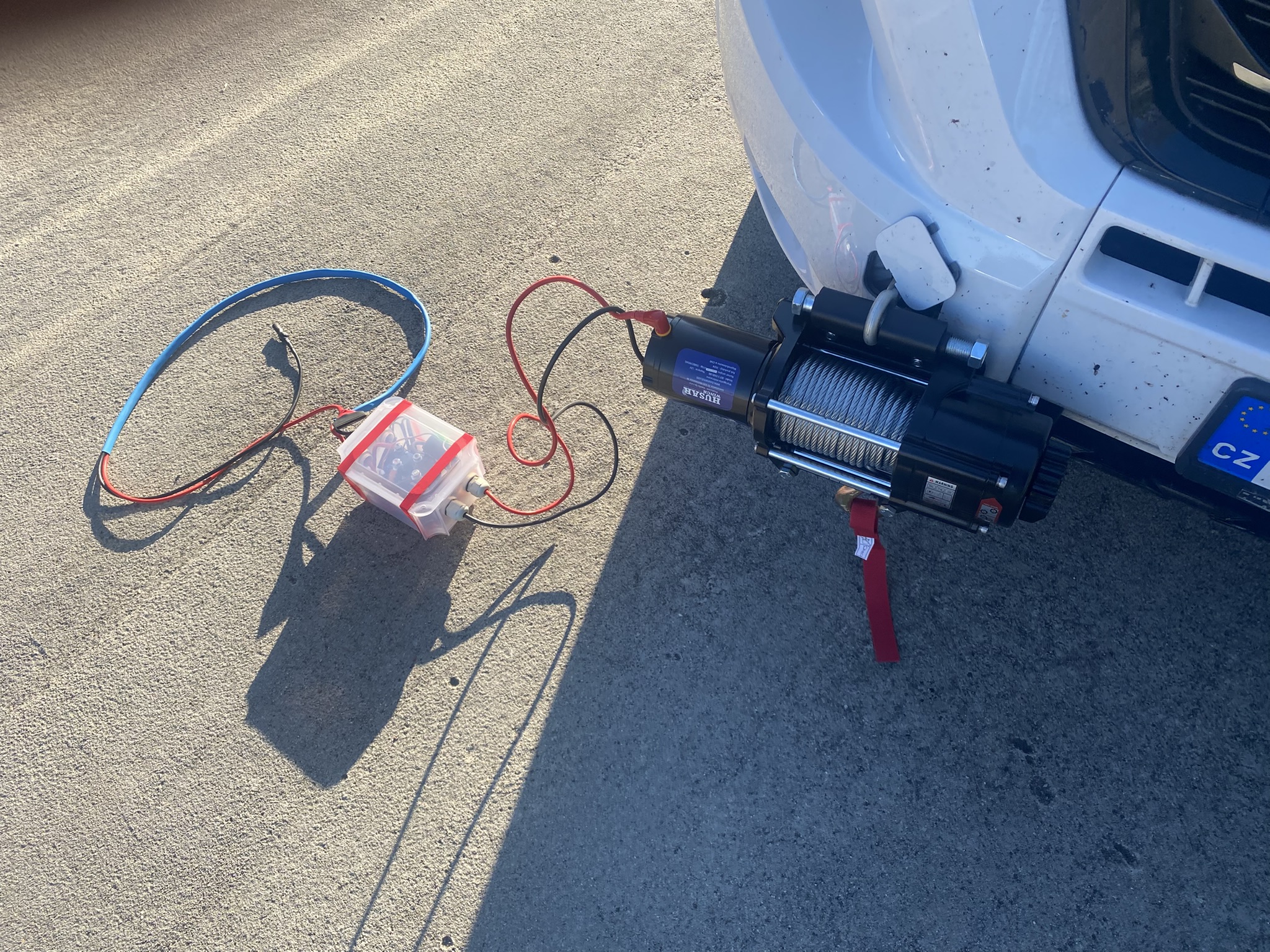

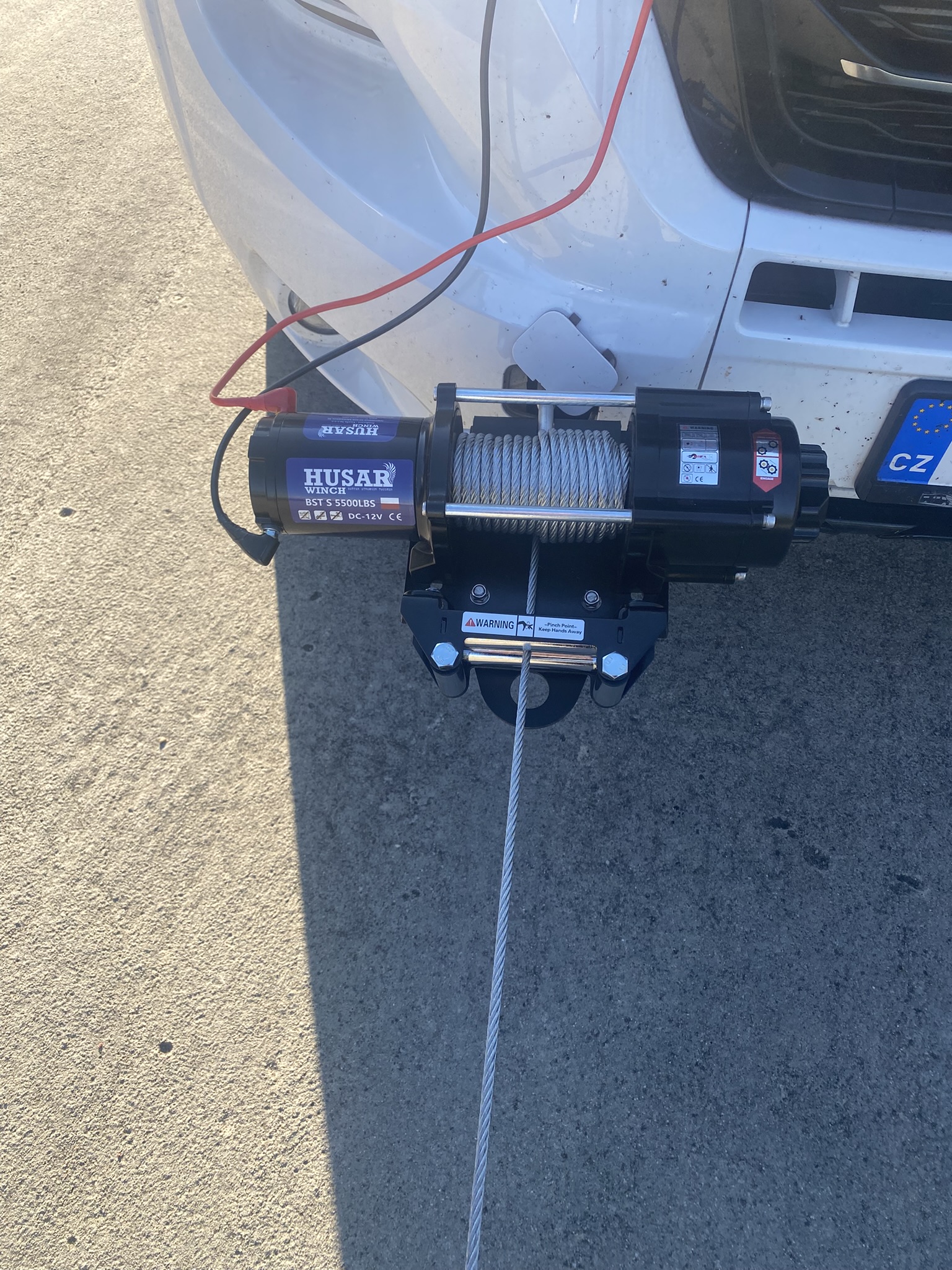

Pro ty, které by to zajímalo - naviják se upevňuje na našroubované tažné oko, zapojuje v motorovém prostoru, váha celé soupravy asi 15 kg a přes kladku utáhne 7 tun. Lano délky 20 m a k tomu 30 m kurtna.
Celá montáž netrvá déle jak pět minut a výhoda je, že si člověk nic nezasviní od bláta, dokonce ani nezacáká auto.

jen je to přes kladku 5 tun, ne 7. To má silnější verze, ta je ale těžší a trochu vyšší a mě nevleze do úložného prostoru pod podlahou, proto jsem nakonec zvolil tenhle, jen jsem si to již špatně pamatoval.

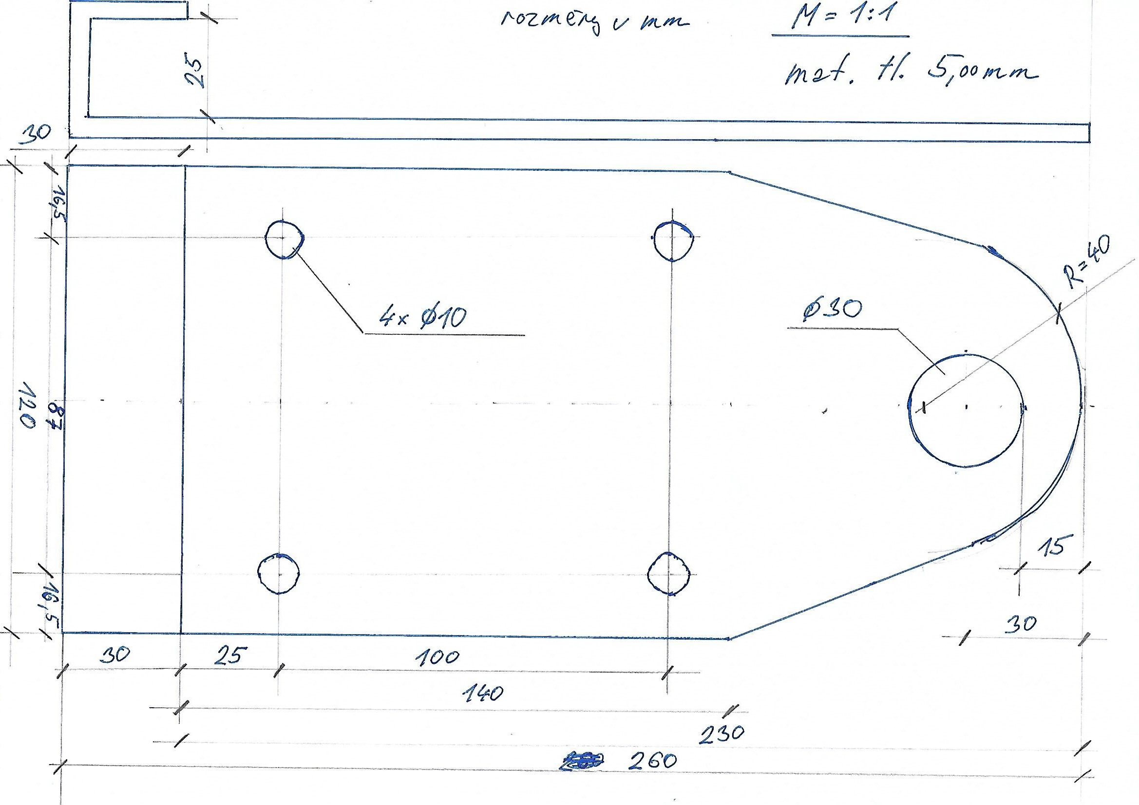

Je potřeba pod něj ještě zhotovit montážní desku, nákres mám možná ještě uložený, zhotovená je z plechu tl. 5,00 mm.
Přikládám ještě pár fotek.

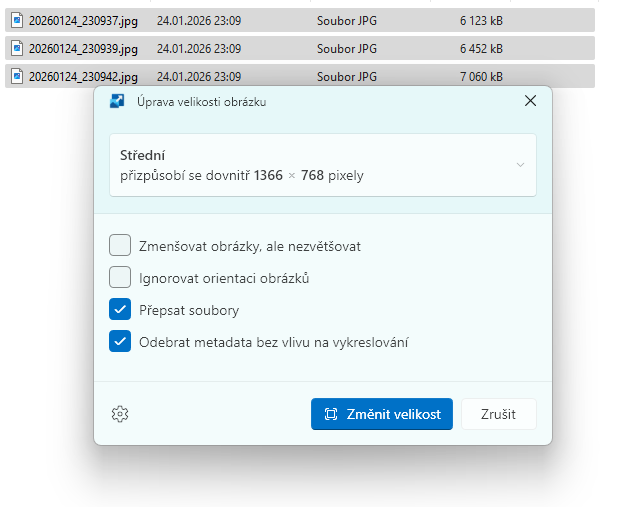

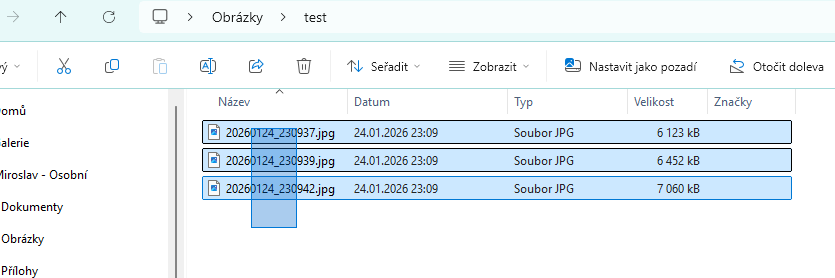

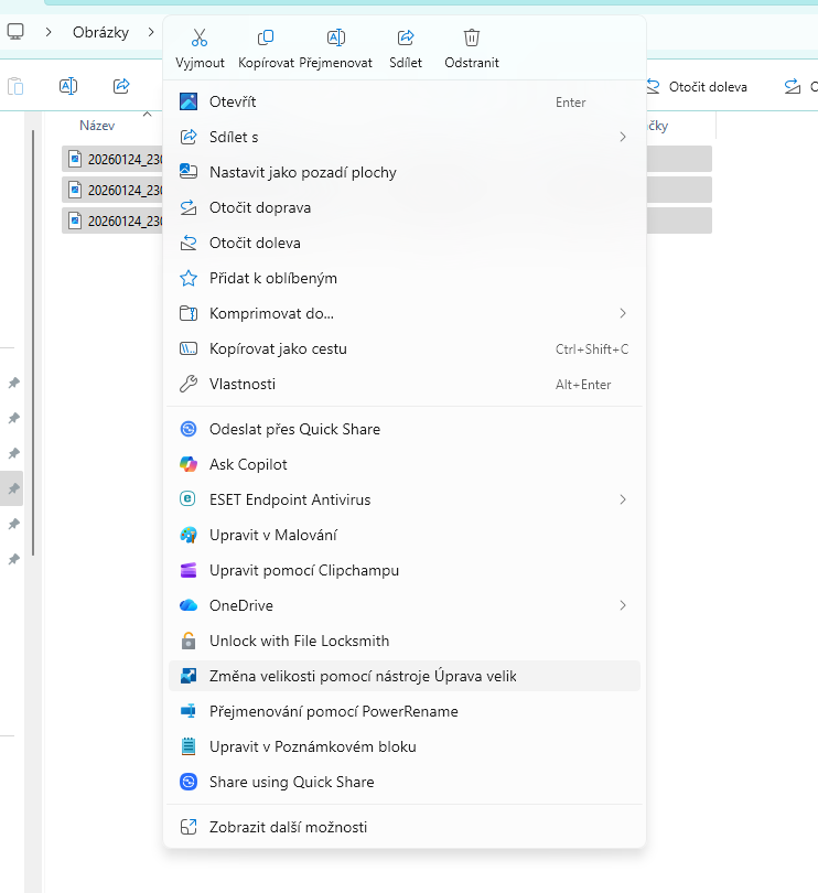

Máš-li potíže s přidáním fotek, pošli mi je na admin@caravan24.cz
Tady je foto návod, jak je zmenšit ve Windows:
1. označíte obrázky které chcete zmenšit
2. kliknete na ně pravým tlačítkem myši
3. vyberete volbu "Změna velikosti pomocí nástroje úprava velikosti"
4. pak už jen vyberete "střední" a kliknete na "Změnit velikost"
Upravil Fun dne 27.01.2026 08:38, před 9 měsíců

a ještě ta základová deska

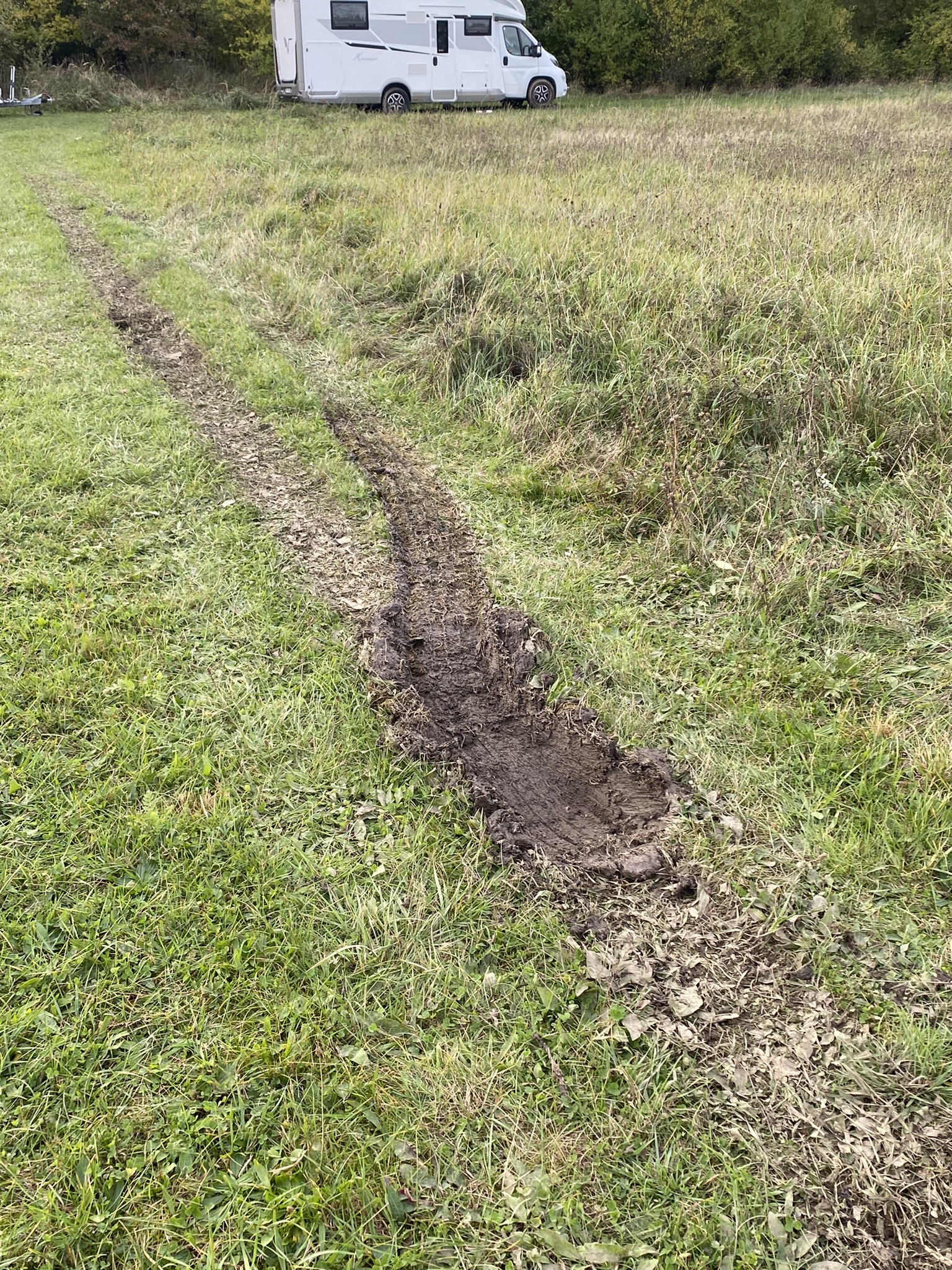

A pak ještě jedna drobnost: Když už ze své "blbosti" někomu na louce zapadnu - čili protočí se mi kola... a nic, tak s navijákem po sobě tomu hodnému člověku, co pronajal svůj pozemek nezanechám X metrů dlouhé, vyhrabané rozbahněné stopy, jaké bych s řetězy určitě zanechal.
A o to mi taky jde, aby vždy když odněkud odjedu, to tam vypadalo stejně jako před tím, než jsem tam přijel.

Zajimalo by me, jak to davas pres tu kladku. Fotky, cos poslal jsou bez ni, takze tazna sila 2,5t. To ti stacilo?
JeepaČlen
Přidáno před 8 měsíců
Kladku připevníš třeba na tu kotvu,nebo na strom,protáhneš lano kladkou a připevníš na vytahované auto třeba k navijáku.Tak dostaneš dvojí tažnou sílu.
