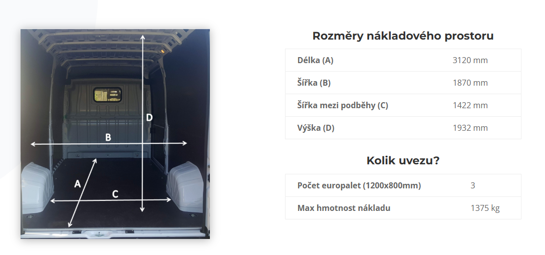

Ano je to L2H2 já jsem do 180 cm na výšku tak mám postel 189 cm. Jde ale udělat i širší, auto má 2 m na šířku
Karel_HNováček
Přidáno před 11 měsíců
Opravdu má Ducato vnitřní rozměr 2m ? Všechny dokumentace totiž uvádějí 187 viz obrázek. Pokud by to mělo 2m tak by to samosebou stačilo i mě. BOX sháním protože má vnitřní rozměr 2m.
Karel_H Připojili následující obrazek:
Jan NovacekJan NovacekČlen
Peugeot Boxer 2018, postel na šířku, ve výšce matrace má 196cm. Izolace 15mm kflex + obklad 8mm.
Bylo potřeba odstranit výztuhu.
Karel_HNováček
Jan Novacek - diky za informace. Asi vezmu metr a vyrazím do bazarů přeměřit auta, protože v tom případě nepotřebuju BOX, ale vestavím to do klasické dodávky Smile
Dík
