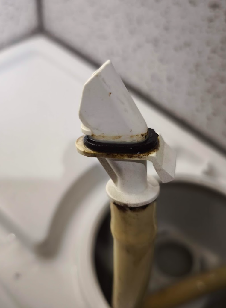

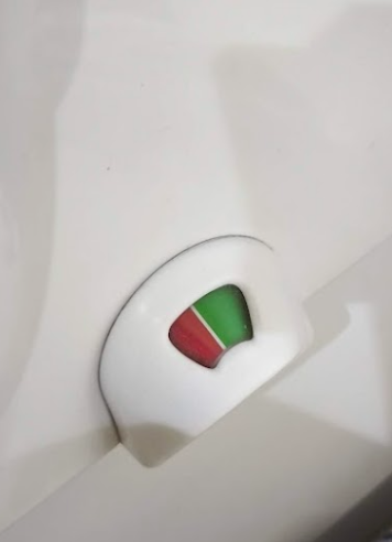

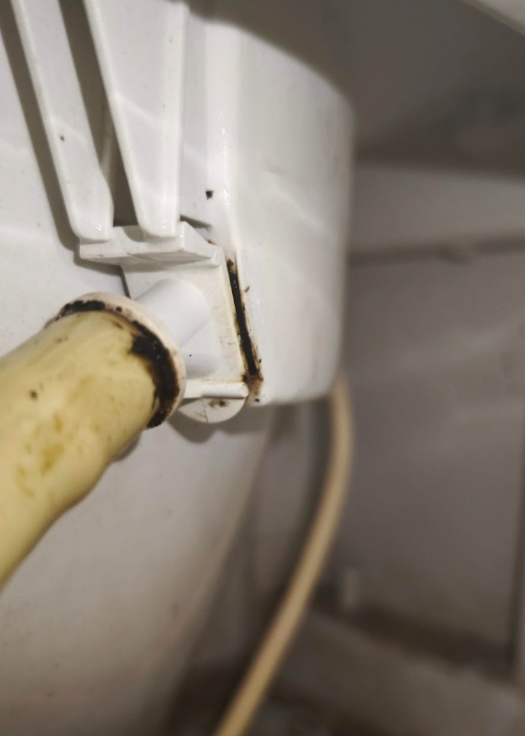

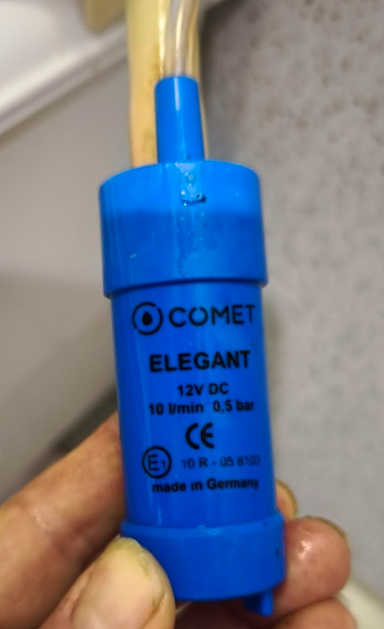

Tak jsem vyndal trysku, čerpadlo, všechno vyčistil a 2x propláchl. Tryska je plastová (ne gumová) s těsněním. Přikládám fotky, kdyby to někdo se stejným typem rozebíral. Závěr je ten, že asi nic neprotékalo.Vlastně poprvé jsem vyzkoušel jak se celý systém chová co se týče objemů. Do horní nádrže se vejde něco přes 15l vody. Když se tato splachováním přemísťuje do odpadní, tak ukazatel zaplnění se začne pohybovat až při cca 75% zaplnění. Z neznalosti jsem se domníval, že když ukazuje 50%, tak že je nádrž zaplněná jen z poloviny, ale ona je skoro úplně plná. Když jsem spláchnul všechnu vodu z horní do dolní, tak to ukazovalo právě cca 50%(viz foto) a do spodní se vešli ještě tak 2-3 litry.Takže moje podezdření že to samovolně protéká mohla být prostě dvě použití záchodu. Takže je vlastně všechno ok.
Kudy se do té nádrže dostává vzduh nevím, někde tam bude nějaký zavzdušňovací ventil, možná někde u toho splachovacího tlačítka, to jsem nevyndaval.
V každém případě děkuji za rady.

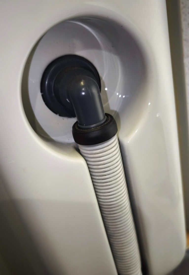

Ještě ne uplně související dotaz. Nad záchodem je sklopné umyvadlo. Ta výpust má chromové kolečko, které se cca 1mm volně pohybuje. Tělo je z černého plastu a pevně drží na umyvadle. Kolem toho chromového kolečka je cca 5 mm prohlubeň ve které zůstává voda, která nemá jak odtéct. A když se umyvadlo zvedne, tak to teče na stěnu a na zem. Nevíte jak to rozebrat? Nějak bych ten prostor chtěl vyplnit a nechci tam cpát silikon. Dal bych tam buď jinou výpust, nebo to vyplnil nějakým gumovým těsněním.

Neni to stejny, jak u jinejch sifonu, ze je to proste sesroubovany? Tzn. odtok tvori matici a ten plech s plastem shora tvori duty sroub. Zkusil bych jestli to pujde vysroubovat.
Ohledne te prohlubne, po vysroubovani bych asi sel cestou dukladneho odmasteni a pryskyrice. Jemne zbrousit, rozlestit a hotovo. Slikon nevydrzi vecne, i kdyz namatlanej je tam ajn cvaj.
