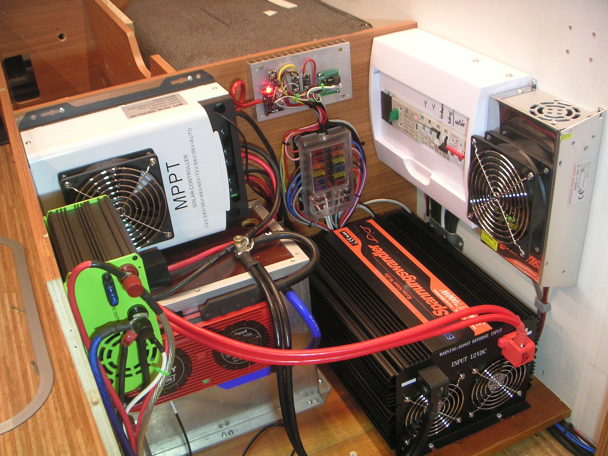

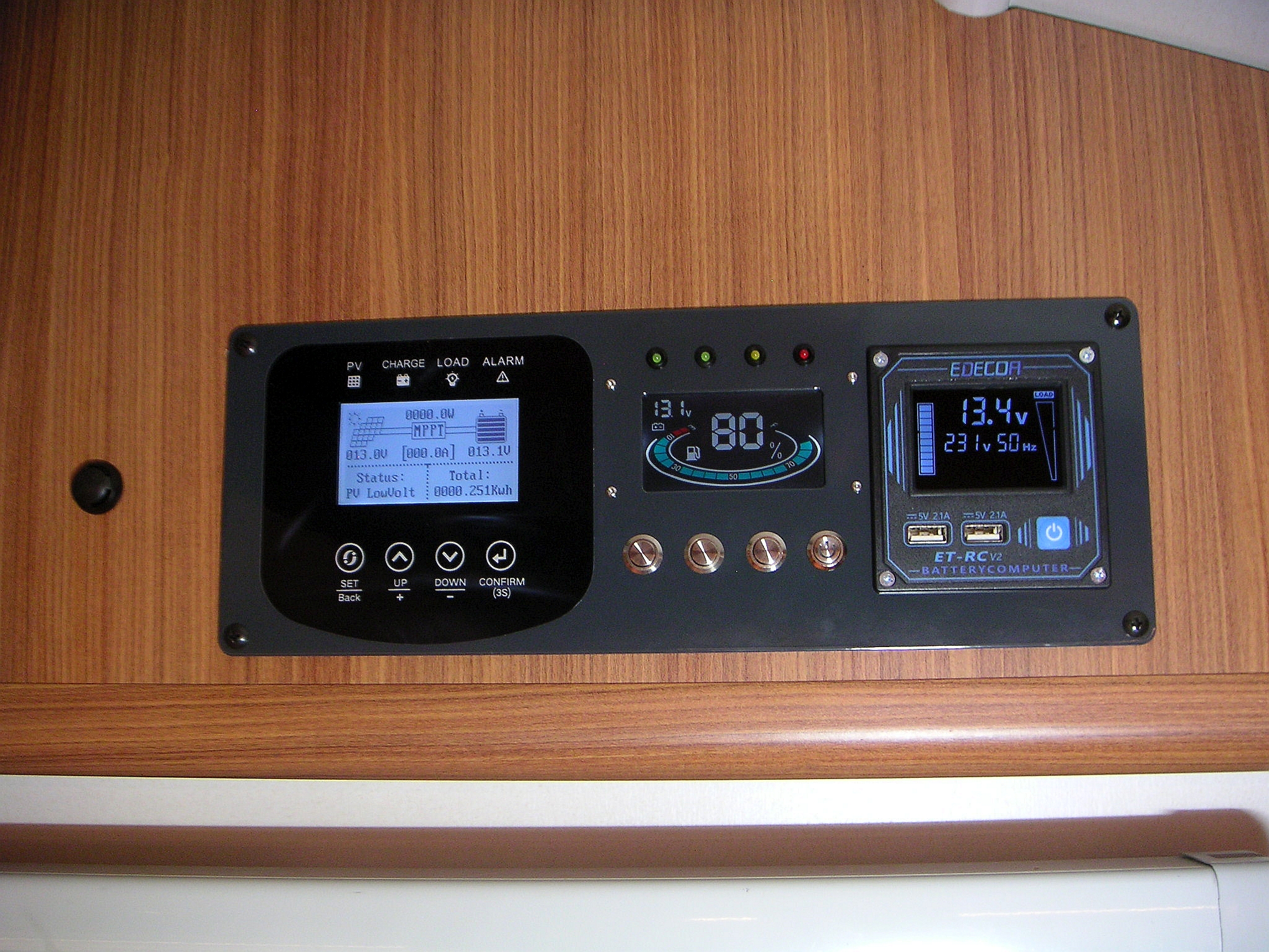

obr - samodomo ovl v Adrii, kde původní EBL dostali, jak říkáš, psi Smile

Na kontakty jsem finálně zanevřel když jsem na bezpečnostním 300A odpínači, při spuštění rychlovarné konvice + toustovače (ca 180A), naměřil ztrátu 35W, přičemž samotná teplota přechodu stačila na uvaření malého kafe. No a hádej co se stalo když jsem se pokusil bezpečně odepnout tento proud, aby se tak nějak vědělo, zdali odpínač funguje. Nic. Proud vesele svištěl dál, jakoby se nechumelilo.
Takže, opět odpínač dostali psi, zparalelizoval jsem 8 mosfetů, 2 zenerky pro ochranu proti špičkám, jedna dioda a ovládání optočlenem. Tranďáky přišroubované na pásku cu plechu se při proudu 270A dopracují do stavu "mírně vlažné" a odpojovat si můžu neomezeně, bez vlivu na funkci.
