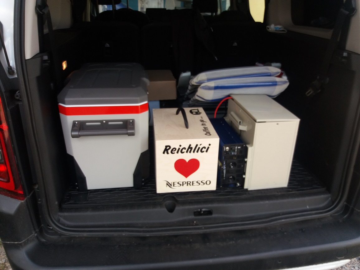

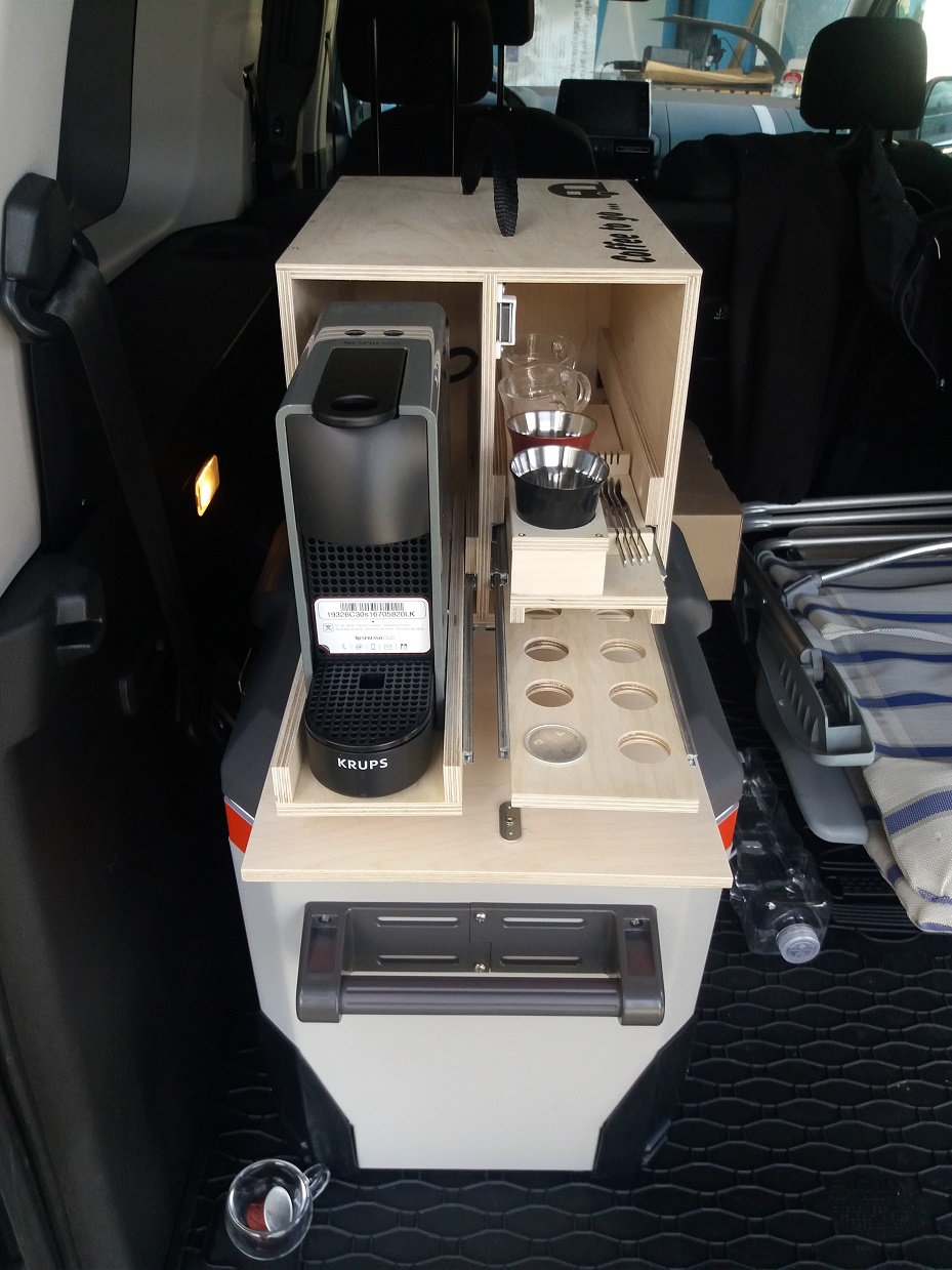

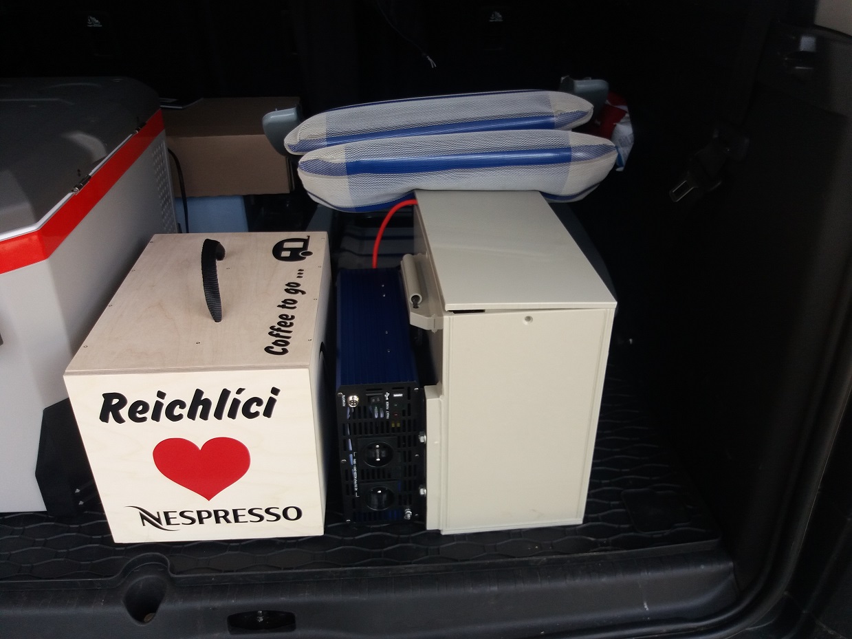

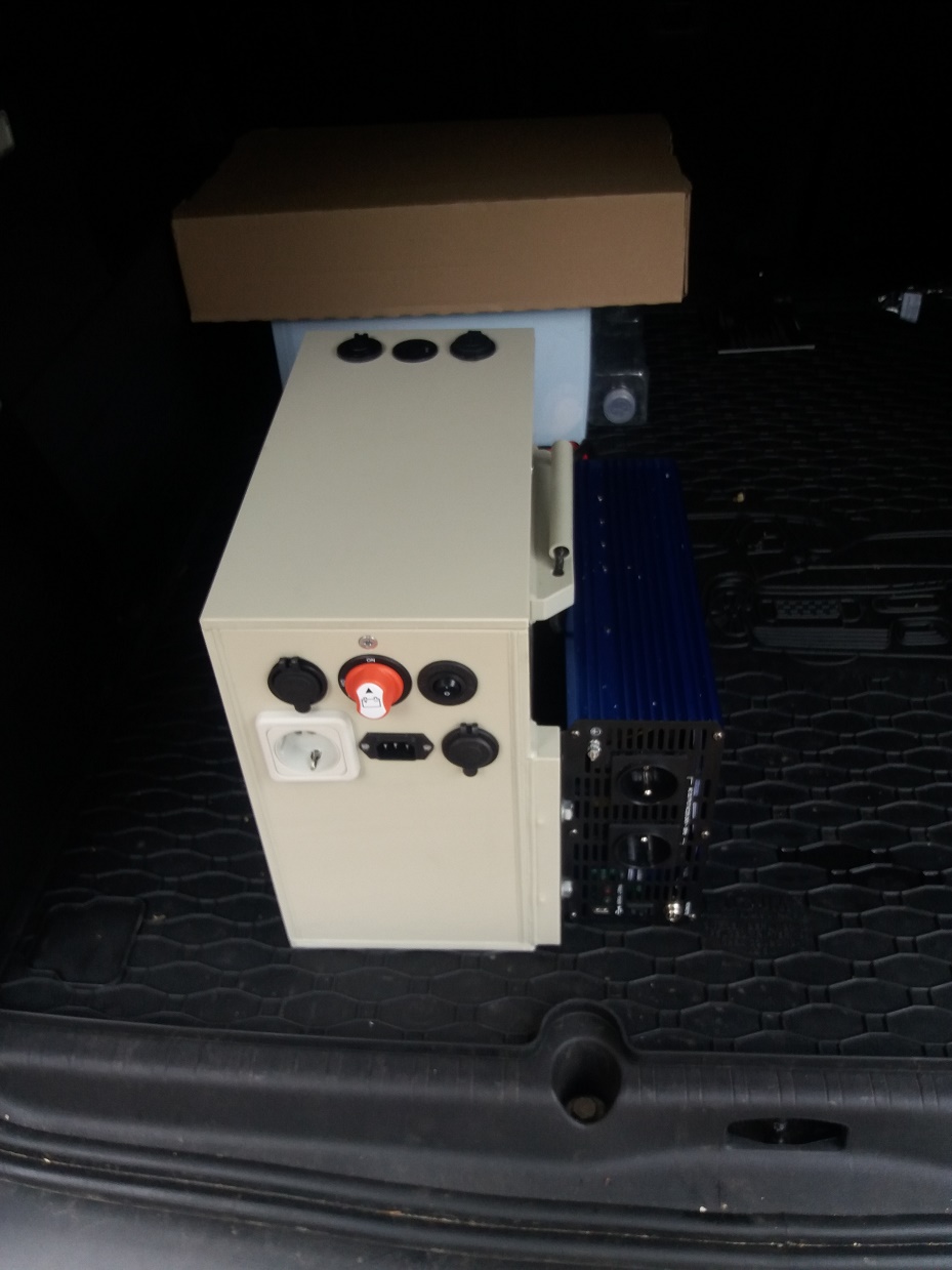

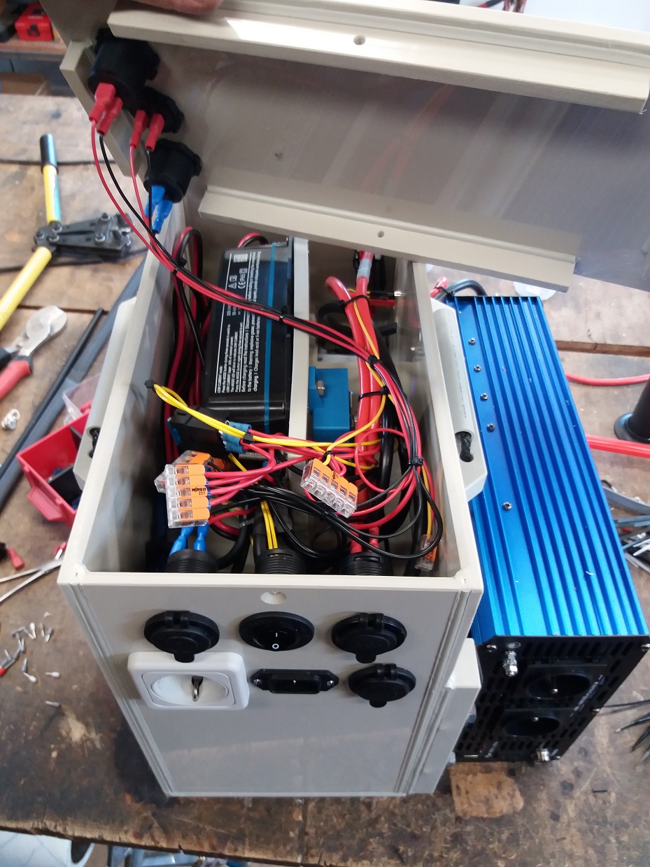

Sady: dělali jsme box s 90Ah olova, chodí to - utáhne to kompresorovou lednici Engel 40l a kafostroj. Výkon baterky samozřejmě nemůže konkurovat lithiu, ale na přejezdy mezi kempy zcela vyhoví. Požadavek byl výdrž 12-24h s možností uvařit dobrou kávu po túře, nebo vyndat chlazený pití kdykoli během jízdy. Večer kemp nebo Stellplatz. Auto je Citroen Berlingo maxi a i mini. Dva prototypy už jezdí v Citroenech další jsou ve vývoji.
Výhoda: auto lze kdykoli vrátit do původního stavu.
Nevýhoda : Olověný box váží 40kg a ženská ho nevyndá
LiFePo váží 14kg. Fotky doplním časem.
V podstatě se jedná o takový powerboxy. Přenosný.

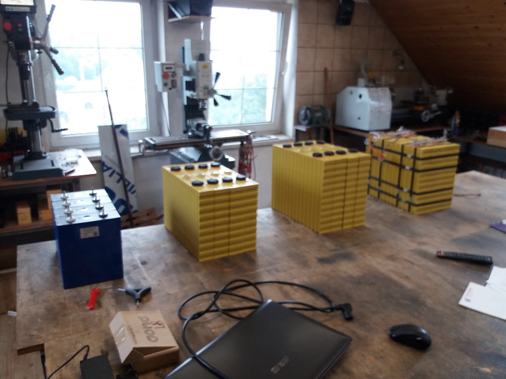

Na obrázku jsou 4 sady. Zleva:
ta modrá má štítkově 280Ah (čína)
žlutý zleva: 200Ah Winston, 300Ah Winston a 300Ah Winston (už svázaná a sformátovaná)
to je má práce (mimo jinýho) na tento týden.
Pánové, mám pro vás hádanku:
kolik si myslíte, že bude reálná kapacita těch modrých článků s údajem výrobce 280Ah ?
Pfft Grin Budeme vědět cca za 3 dny.
p.s. jasně, že jsem profesně těžce deformovanej a zaujatej.
Ale čísla zaujatý nejsou.
Baterka dorazila dnes. Majitel ty články koupil z ebay nebo aliexpresu za cca 20.000Kč a čekal na ně tři mjesíce, (aby obešel clo a DPH). Což chápu.
Když na stole uviděl reálný Winstony 300Ah (jsou cca 3x takový) tak mu padla brada. Tak jsme zvědaví, co ten zázrak přinese.
Ale pravda: láci nešlo odolat,...
Tohle tu řešíme opravdu často, a pak - když ke mě přijde špekulant s bezelstným úsměvem a s dotazem jak LEVNĚ ojebat fyziku - dá se moje reakce poměrně snadno předpokládat,...
tenhle majitel je poměrně osvícenej, a má v autě Winstony 300Ah ale chtěl to zkusit a říkal, že mu to za tu informaci stojí. Načež jsem zajásal, protože ta informace je velice cenná.

Karle, typuji 155Ah.Cool

Tak já si Karle tipnu třeba 170 Ah Wink

Sady: já tipuju max 130Ah (objemově to vychází tak 100-110Ah), váhu jsem nevážil (tam bude zkreslovat hliníkový pouzdro vůči plastu).
