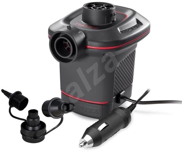

Já když nejsem línej, tak použiju 12V elektrickou pumpu na nafukování lehátek, kterou vodu z potrubí vyfouknu při otevřených vypouštěcích kohoutech.
