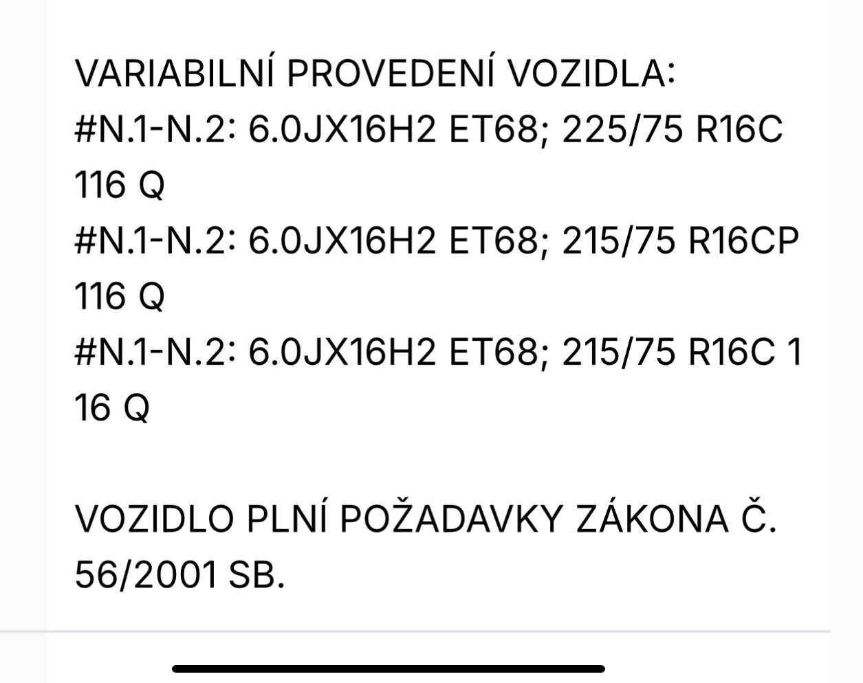

Než budete kupovat pneu podívejte se do TP

Variabilní provedení vozidla, jsou tam i “C” pneu

Důležité je dodržet u pneu rozměr, index rychlosti (SI) a index nosnosti (LI) (oba indexy mohou být dle TP nebo vyšší). Index nosnosti pláště je garantován při doporučeném huštění - vše by mělo být na bočnici uvedeno.
CP pláště mají oproti C zesílenou bočnici kvůli dlouhodobému stání zatíženého vozidla a zároveň pro vyšší odolnost bočnice proti poškozeni mimo komunikace. Myslím si, že na STK je jedno, jestli je to C nebo CP plášť... Je zajima SI a Li... moje osobní zkušenost z minulého bydliku...
Osobně mám Michelin cross climate na obytce i Octavce třetím rokem a jsem max spokojený. Obytku hustim na 5,3 až 5,4 bar.

Mezi dalšími záznamy v TP by mělo být variabilní provedení vozidla a tam další možnosti pneumatik. Já tam mám “céčka” zapsaná… Používám v zimě zimní, v létě letní, oboje C podle techničáku. CP se vyrábějí pouze celoročky
