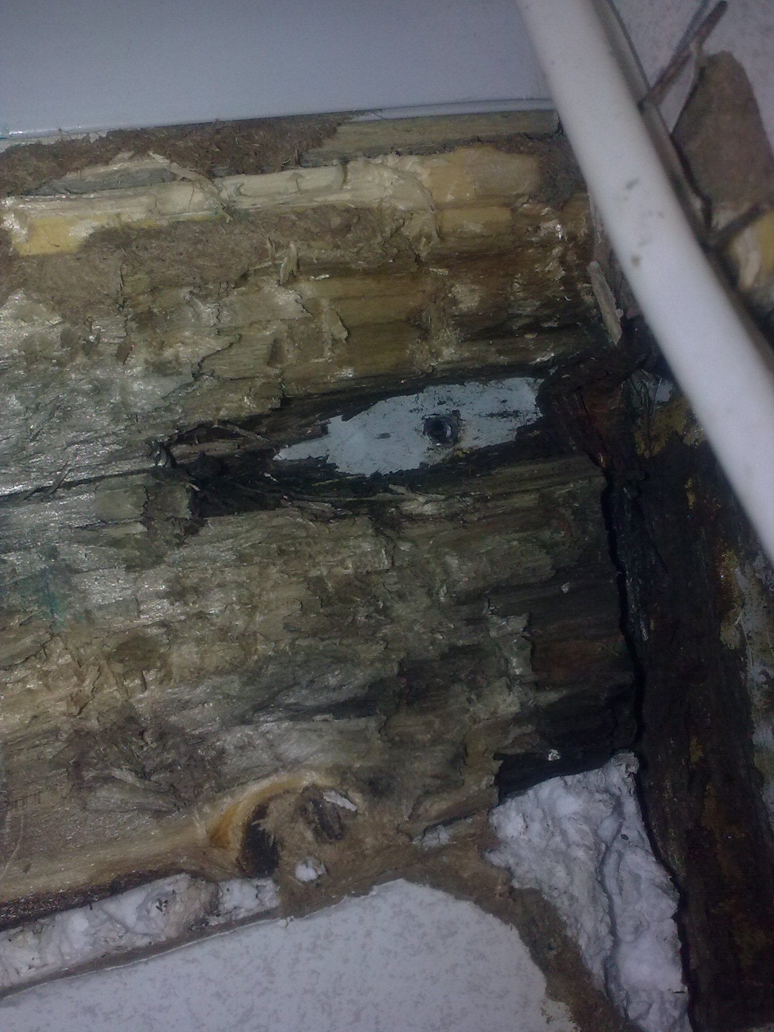

ještě se k tomu vyjádřím, to auto stálo posledních 5 let venku než jsem to koupil tady v čechách, v německu nevím.
ještě k tomu zatečení to že byla stěna dole doslova nacucaná vodou to beru tam se to mohlo dostat tím předním rohem ale 30 cm od stropu byl také dřevěný hranolek polystyrén co byl u něj tak byl suchý a ten hranolek schnilej a nacucanej vodou, podotýkám na ten se voda z venčí nedostala ale proč byl tak nacucanej to snad ani vlhkost co se sráží nemohla takhle způsobit, je také otázka jak původní majitel s tím zacházel
Tak to vypadá když začne téct jedním šroubkem. Jeden hloupý šroubek na hraně střechy a boční stěny.
Upravil gut dne 28.11.2020 10:02, před 6 let

dnes jsem se pustil do alkovny vše mokré a nacucané jako houba, Gute to snad není možné že by to způsobil jeden šroubek, mě to přijde že vody tam mohlo být víc než kýbl

Tak včera jsem pokračoval v sundávání polystyrénu a objevil jsem kde se tam dostávala voda. V alkovně na přední stěně nebyl vůbec polystyren přilepen, byla mezi polystyrenem a stěnou mezera tím pádem se tam srážela voda a teklo to dolů a dřevo to nacucávalo a po něm se ta vlhkost šířila dál. Ted uvažuji jak tu přední stěnu zaizolovat.
Polystyrén neohnu do oblouku, uvažuji tam dát první vrstvu nějaké lepenky a na to dát nějakou vatu a nakonec sololit nebo slabou překližku. Nemáte někdo s tímto zkušenost nedělal jste to někdo?

Já nevěřím že je to jen vysrážená voda . Někdo psal že kontrola těsnosti u aut v záruce spočívá v tom že nějaký ,,zahradník ,,polévá auto půl dne vodou a potom přijde technik a vlhkoměrem měří vlhkost ve stěnách. Nevím co je na tom pravdy ale vysuš vnitřek a polévej .
Polystyren je originál nařezaný na proužky,osobně jsem to ještě neviděl ale bylo to někde na fotkách. Možná by stačilo ho prořezat zevnitř jen do 2/3 a potom půjde ohnout. Lepidlo a tmel se používá tohle.

Jak píše gut nade mnou, jen vysrážená voda to není. Pokud máš teď jen holý plech bez izolace, není nic jednoduššího než udělat test s hadicí. Odhaduju, že to bude valit ve spojích. Buď okno nebo hrany. Ono těch možností zas moc není. Kamarádovi se stalo, že jak sundal polystyren a bylo to venku na sluníčku, pak najednou viděl velké množsví malých dírek v plechu. Ten plech je tenký. Pak holt vzal sikon a ďubkoval
