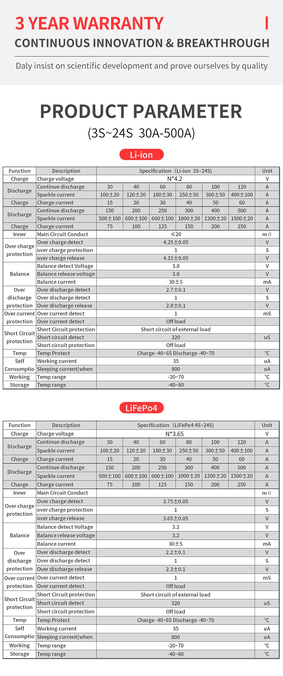

S vnitřním balancerem BMS máš pravdu, proto tam budu dávat přídavný aktivní balancer. Na druhé straně má ta BMS podpěťovou i přepěťovou ochranu na úrovni jednotlivých článků. Lze nastavit minimální teplotu pod kterou vypíná nabíjení i teplotu pod kterou vypne odběr. Totéž pro maximální teploty. K tomu bluetooth modul a bezplatná aplikace iOS/Android.
Za pár babek jsem si objednal i UART/USB kabel, takže kompletní nastavení parametrů BMS budu moci pohodlně nastavit a laborovat s nimi z PC. Jde to však i z mobilní aplikace přes bluetooth. Přiložil jsem základní parametry.

Já chci jít trochu jinou cestou než MirekJP. Nepotřebuji tak velkou kapacitu a nechci ani posilovat nabíjení boostrem ani lepit na střechu další panely. Počítám s max. dobíjecími proudy 10 -18- 20A (solár-schaudt-alternátor). Největší spotřebič pak bude 800VA měnič, kterým bych rád příležitostně dobíjel dva e-biky v garáži. Kromě toho telefony, tablety a v zimě topení místo těch e-biků. Navíc nejsem ortodoxní free-camper, ano stojím rád na divoko ale nestydím se zajet na slellplatz nebo do kempu a tam udělat servis na autě i na sobě a dobít energii.
Proto články 180Ah a 120 A BMS. Dokonce si myslím, že nakonec nebudu muset instalovat ani ten přídavný balancer (zvedl by vnitřní spotřebu baterky) a že ty moje mini proudy ubalancuje samotná BMS.

Problém s balancérama je poměrně zásadní: čím hlouběji a většíma proudama baterky vybíjíš, tím víc se rozjedou. samozřejmě ještě jde o typ článku, teplotu a kondici. Ale všeobecně ty čínský BMSky mají maličký balanční proudy určený hlavně pro nějaký stolní aplikace, kde z toho nikdo takovýdle výkony netahá. Číňani jsou karavaningem nepolíbení a lidí (firem) kteří by se tím v Evropě profesionálně zabývali moc není. Naštěstí.
Proto mám svůj vývoj - stovky a tisíce hodin měření a testování a vím co si v který aplikaci můžu dovolit. Což je v tomto případě podle mýho dosti zásadní (pro životnost článků).

Ano, JBD BMS jsem dlouho preferoval. Dokonce k ní mám spoustu technických materiálů. DALY BMS jsem nakonec zvolil kvůli mechanické konstrukci, modernější koncepci a o něco lepší aplikaci pro iOS. Parametrově jsou prakticky stejné. Vím, že starší modely Daly měly problémy, nefungovalo u nich hlídání teploty...atd. Ty nové zatím vypadají slušně a uživatelé vesměs žádné problémy nereportují.

Tato baterie se liší od toho, o čem tady mluvíme použitím cylindrických článků místo prismatických. BMS je hardwarem i softwarem velmi podobná (ne li shodná) s BMS, které jsou k dostání na Aliexpressu. Liontron si ty BMS nechává vyrábět taky v Číně. Aplikaci má samozřejmě upravenou tak, aby neznalí uživatelé nebyli schopni měnit jednotlivé parametry a poškodit tak články, což u BMS z Aliexpressu lze.
Takže ano, BMS Liontronu obsahuje balancer, balanční proudy budou stejné jako u výše uvedených BMS. Pro běžné použití v obytném autě bez nároků na vysoké nabíjecí a vybíjecí proudy to bude určitě stačit. Nakonec přímo Liontron inzeruje tyto baterie jako "plug and play" náhradu za stávající AGM (při přepnutí nabíjecí charakteristiky energobloku na GEL).
