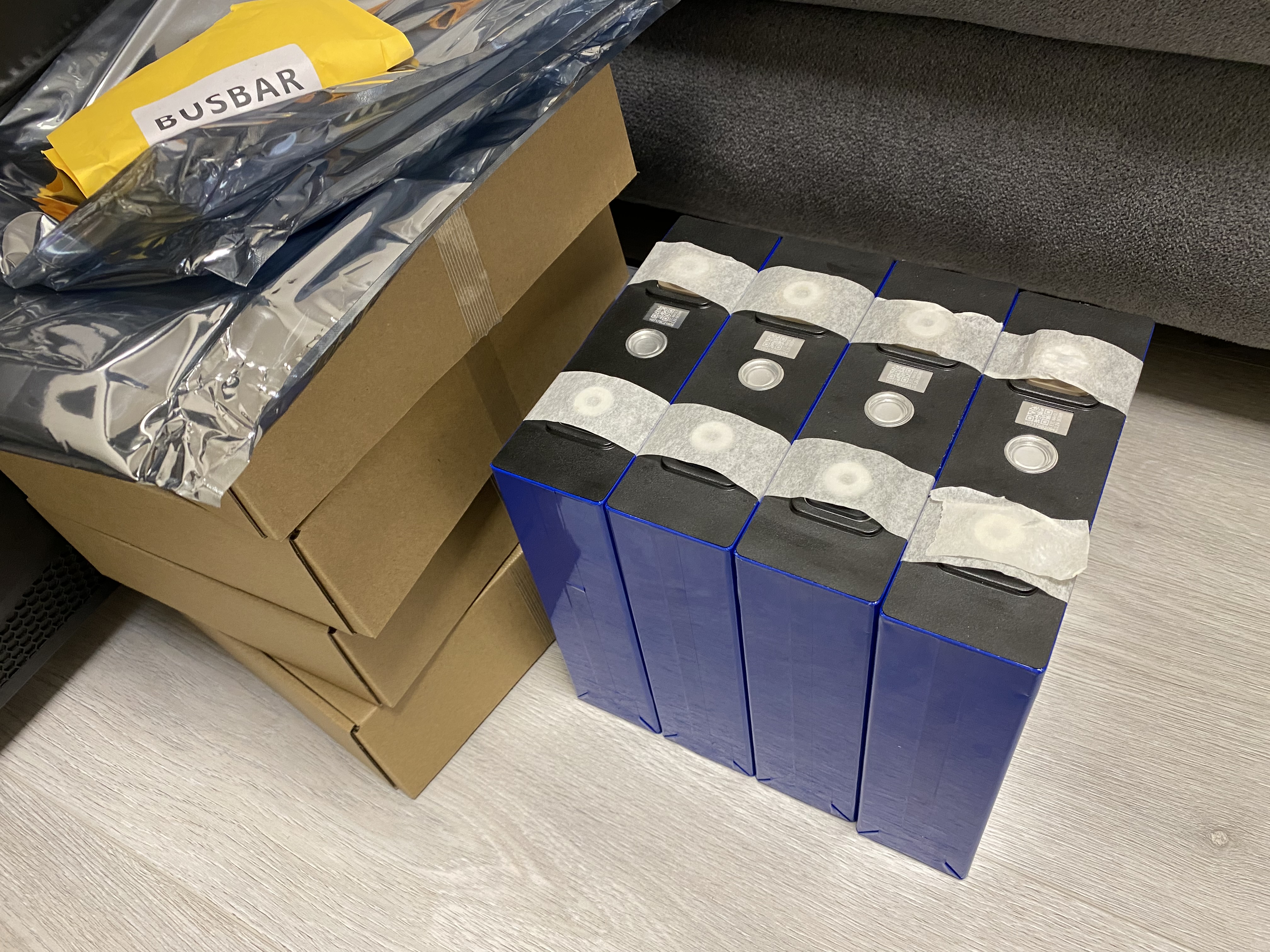

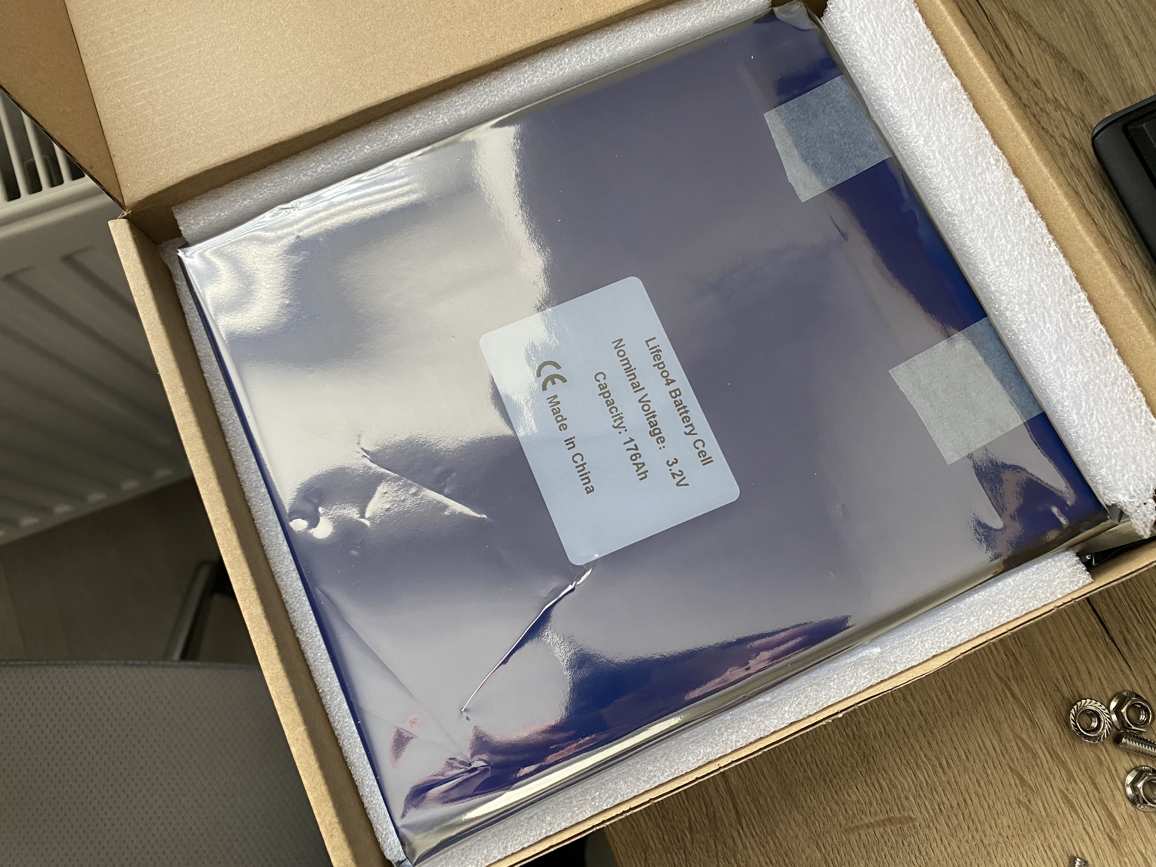

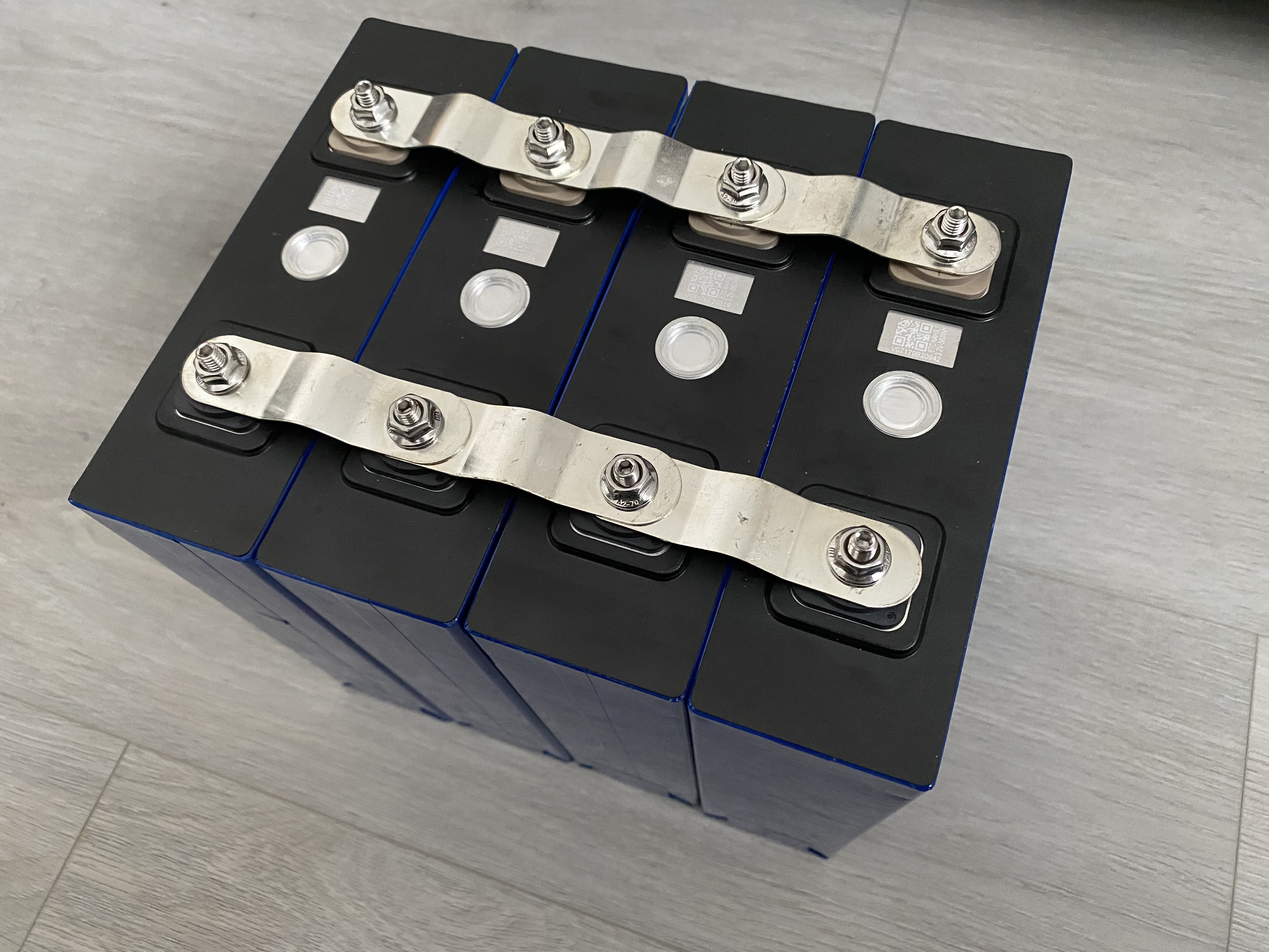

Tak články jsou doma, dodávka trvala přesně týden od objednání. Dorazily perfektně zabalené, každý zvlášť v krabičce a antistatickém pytlíku. Na pohled zcela nové články se záručními hologramy. Díky QR kódům na nich se mi podařilo identifikovat výrobce https://www.lithiumbattery-rj.com/3-2...14436.html a získat technické parametry. Překvapila mne především minimální teplota pro nabíjení (-10°C), LiFePo4 mají obvykle limit na 0°C.
Zatím jsem stihl jen kontrolu napětí, všechny jsou v rozmezí 3,264 - 3,265V, což je vynikající. Hmotnost jednoho článku je 3,88 Kg, čili celková hmotnost 180Ah baterie včetně BMS a překližkové krabice bude kolem 18Kg!!!
Články mne přišly na 11 460,- Kč, když připočtu cenu BMS, balancéru, drobného materiálu a překližky na krabici, dostanu se určitě pod 15 000,-Kč. Ty ceny píšu jen proto, že kdyby se někdo chtěl k tomuto "bastlu" přidat, tak ať ví , kolik jej bude tahle zábava na zimu zhruba stát.
Články dám zítra formátovat a budu čekat na BMS a balancer. Zatím mne však ti kluci čínští mile překvapují....
