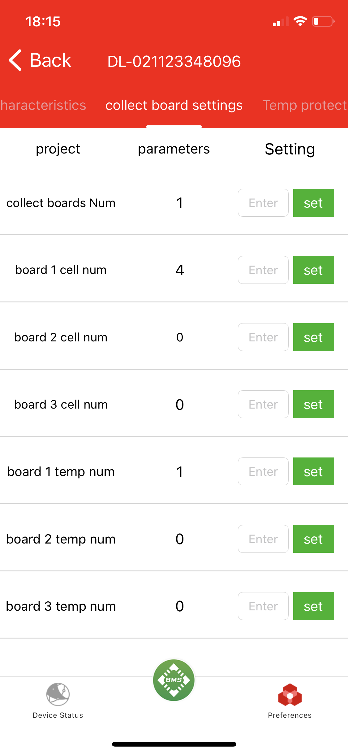

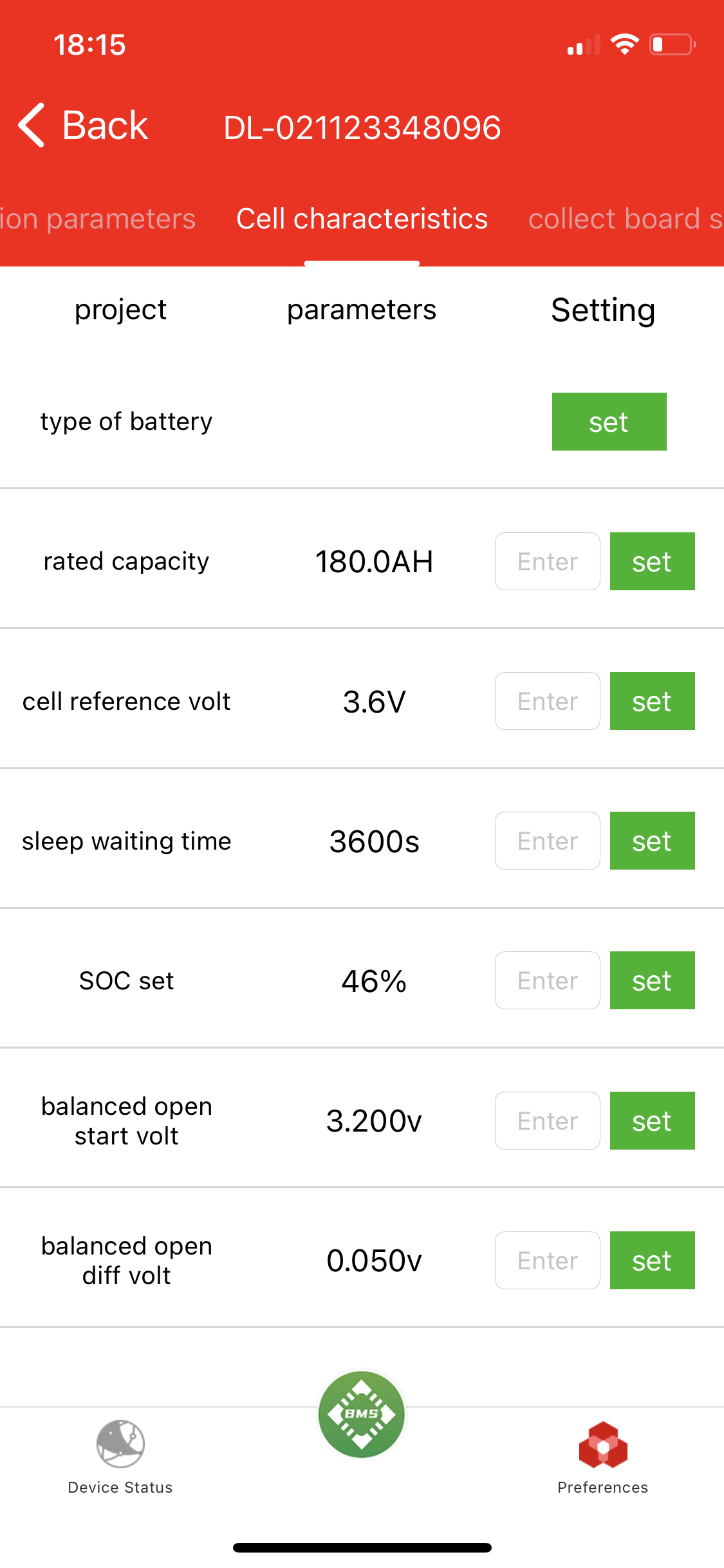

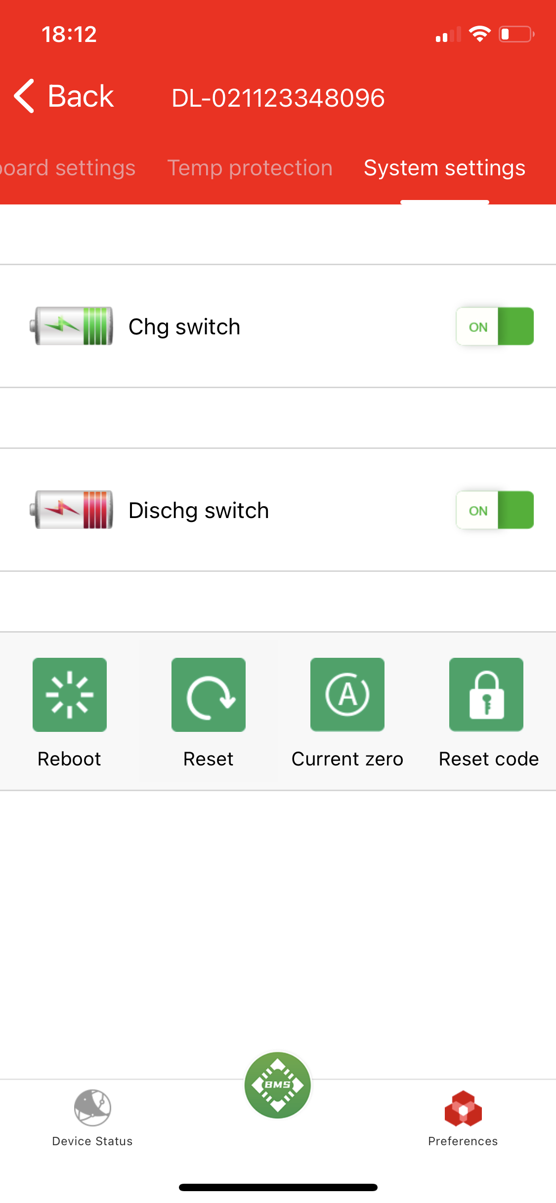

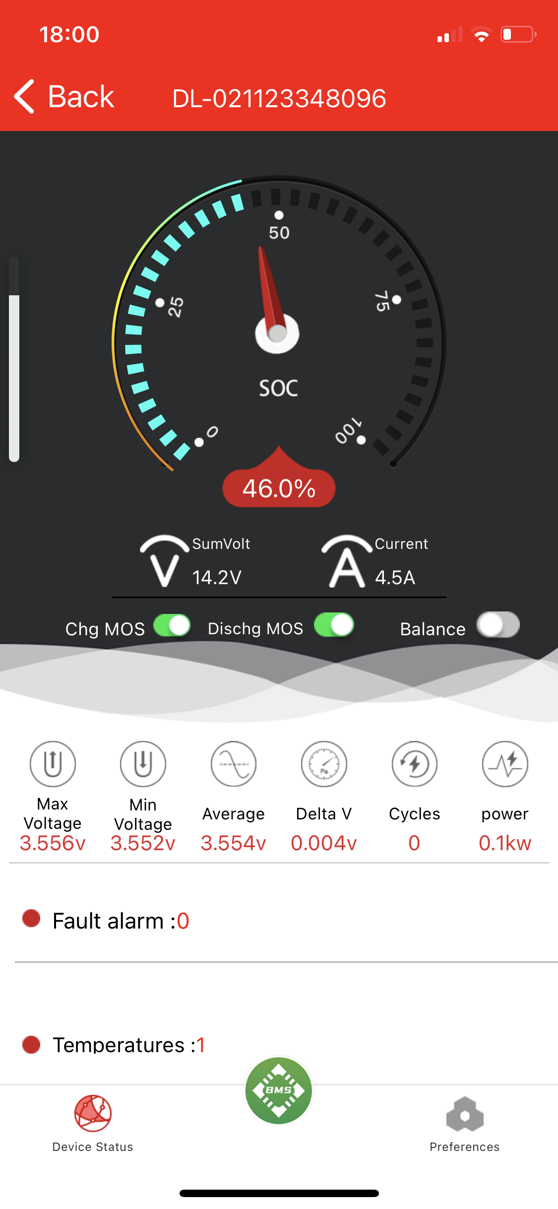

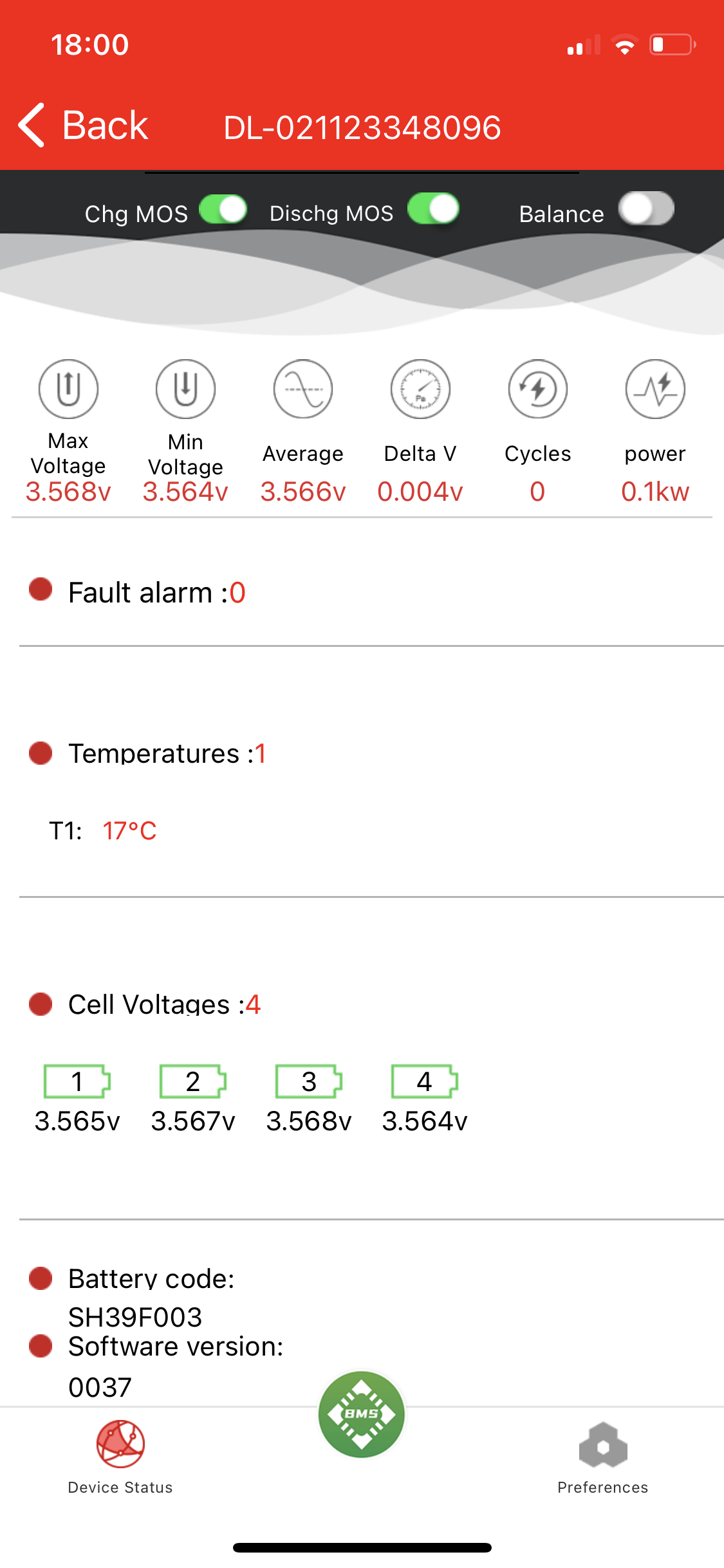

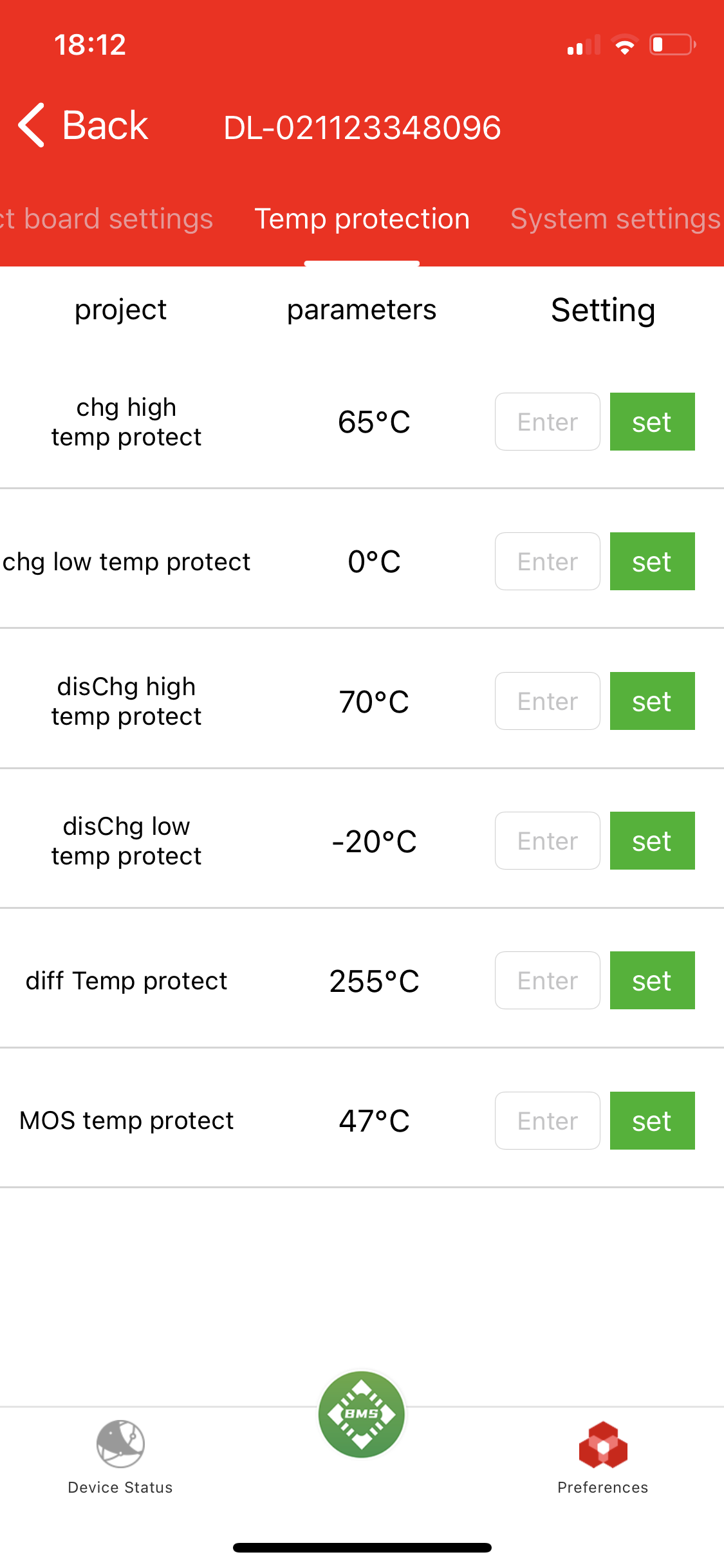

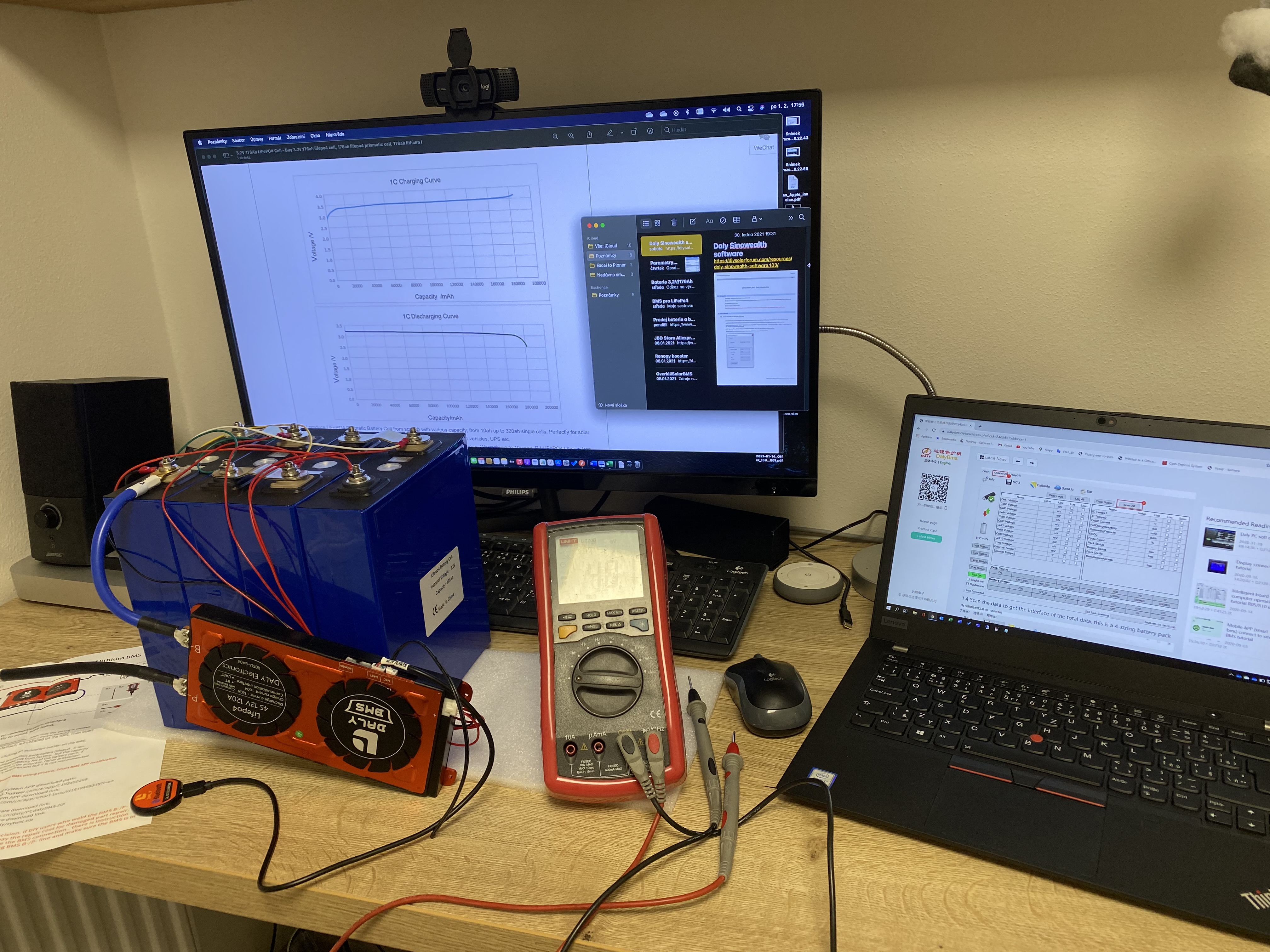

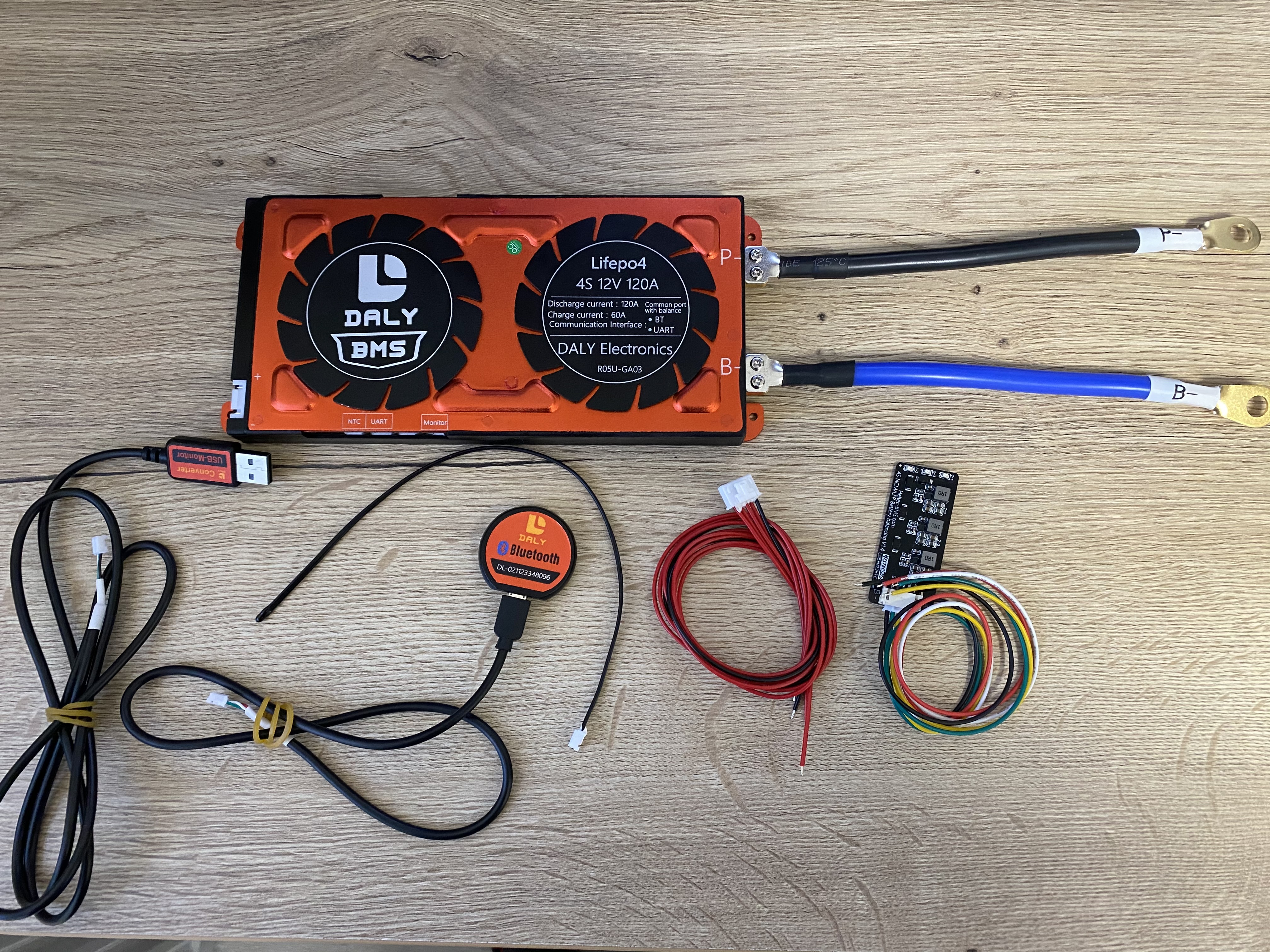

Slíbil jsem dávat informace o mojí "bastlené"baterii z komponentů koupených na Aliexpress.
Dnes dorazila z Číny BMS, takže sestava je kompletní a můžu začít s testy. Zatím funguje vše dle očekávání. Ihned po zapnutí se přihlásila baterie do aplikace, přes změnu parametrů je možné nastavit hraniční hodnoty dle potřeby. Jediné, co se mi zatím nepodařilo je reset SoC (baterie je nabitá ale SoC ukazuje 47%). Možná je nutné resetovat při vybité baterii. Pokud by někdo tušil, jak tomu je, budu vděčen za tip.
Přikládám pár fotek BMS včetně příslušenství, sestavy a screenshotů aplikace.
Upravil Rudy dne 01.02.2021 19:35, před 6 let
img_3558_2.jpeg img_3559_2.jpeg img_3560.png img_3561_2.png img_3565.png img_3564.png img_3562.png img_3563.png
PetrDubiPetrDubiČlen
Ahoj Rudy,
záložka cell characteristic třetí odspoda je set soc a je tam 46%. Zkusil jsi tam dát 100% a set?
