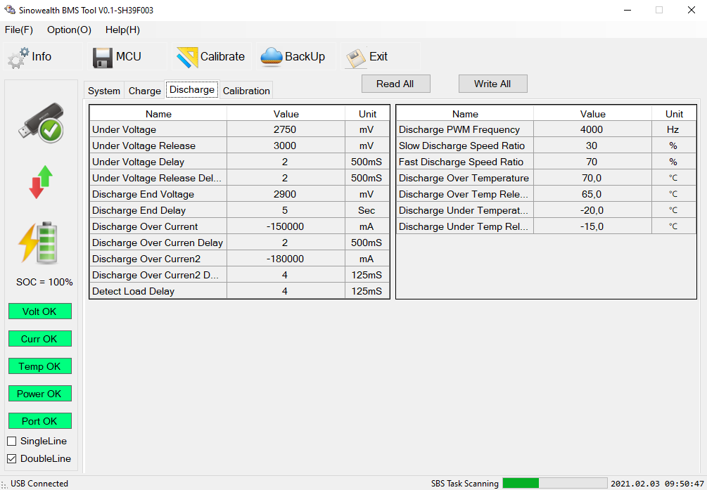

Baterie je sestavená a úspěšně jsem ji připojil k PC softwaru, který nabízí přece jen více možností na úpravu parametrů BMS. Vyzkoušel jsem rovněž všechny ochrany, jak napěťové tak tepelné. Vše funguje podle očekávání. Rovněž jsem zvýšil úroveň od které spíná vnitřní balancer (3,400V) a snížil hodnotu pro rozdílové spouštění na 10mV. Připomínám, že mám paralelně připojený aktivní balancer (1,2A). V praxi se to teď chová tak, že při větším odběru nebo nabíjecím proudu se spouští aktivní balancer, na konci dobíjení pracuje ten vnitřní.
Pokud by chtěl někdo projít mnou nastavené parametry, případně je komentovat (třeba i SZ), budu jen rád. Přikládám tabulky v příloze.

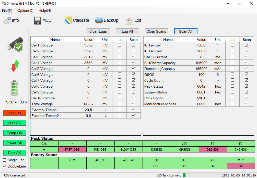

Zatím testuji baterku na stole (respektive na zemi :-) ). A chová se předvídatelně. Jediné, na co jsem narazil je zvláštní způsob vypnutí nabíjecího MOSFETu. Předpokládal bych, že jakmile první článek dosáhne 3,55 V MOSFET vypne a zůstane tak. V praxi to funguje tak, že se po chvíli znovu zapne a to se opakuje do dosažení 3,65V kdy vypne definitivně. Je mi jasné, že vypnutí nabíjení při 3,6 V na článek respektive 14,4 V celkem by měla zajistit nabíjecí soustava. Jenže já chci zkusit tu baterku připojit na stávající energoblok a alternátor. Ono to v podstatě nevadí, ochrana nabíjení vypne ale objeví se FAULT status (viz první obrázek), který zmizí při poklesu pod 3,5V, kdy se nabíjení znovu aktivuje.
Dík za tip, zapnu log a podívám se, zda něco z těch dat nevyčtu.
Zajímavější to bude, až baterku připojím do auta. Pak počítám s tím, že nechám během prvních výjezdů notebook zapnutý a budu sbírat data.
