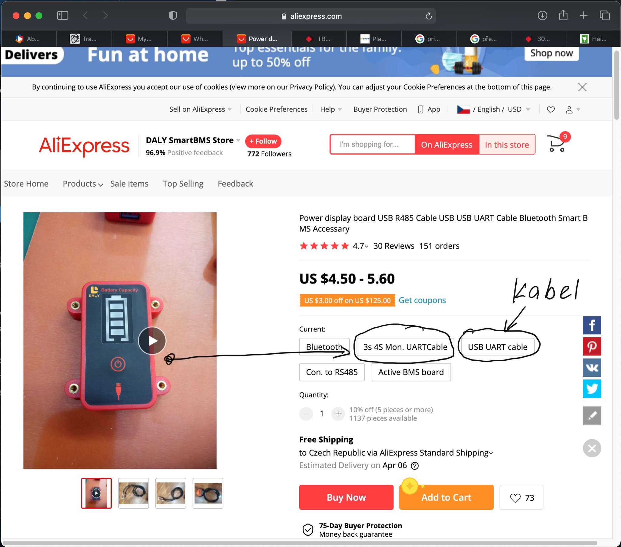

Rudy, diky za inspiraci. Objednal jsem pres PL jsem take tyto LiFePO4 ale 200Ah a chci koupit 4S 150A BMS od Daly jak mate vy - chci se zeptat co je soucasti baleni a co musim doobjednat abych to mohl konfigurovat z PC pripadne jak se jmenuje ten zmineny Battery capacity modul / pod cim to objednat u Daly shopu pres Alika? Vidim tam pod "Power display board USB R485 Cable USB USB UART Cable Bluetooth Smart BMS Accessary" hodne moznosti ale ani jedno mi nepripada jako to spravne - diky predem. Mimochodem kolik procent delalo clo a DPH v soucasnych podminkach?

na propojení BMS s počítačem potřebuješ u 4S (12V) baterie kabel 3s 4S Mon. UARTCable. Pokud chceš připojení přes bluetooth, tak Bluetooth kabel (má na sobě bluetooth modul - to kolečko). Ten orientační monitoring stavu baterie je na tom videu, které je jako první. Ale nevím, jestli v téhle nabídce je, protože by to musel být jedině ten Active BMS board, ale v tom případě je to zavádějící označení, protože normálně se jmenuje jinak. Ten Con. to RS485 je taky propojovací kabel do počítače, ale pro jiné rozhraní, takže ten to být nemůže. Jedině zkus napsat prodejci. Ten ukazatel stavu baterie se 4 diodama a tlačítkem mívá většinou označení capacity indicator nebo battery display board případně power display board.
Věci se mají trochu jinak. Pokud si koupíš verzi SmartBMS Daly, dostaneš v balení i Bluetooth modul. Pokud chceš připojit BMS k PC, potřebuješ ještě USB UART cable. Dále si můžeš objednat tu krabičku s 4LED (3S 4S Monitor UART CABLE). K jejímu připojení budeš potřebovat stejný USB UART cable. V praxi tak tím USB UART kabelem připojíš v autě krabičku a pokud budeš chtít něco nastavovat, tak USB konec vytáhneš z Monitoru a připojíš do PC.
Jen poznámka, já tu krabičku (3S 4S Monitor UART Cable) objednal dodatečně a číňan mi ji nechce poslat, píše, že transport by byl dražší než ten modul. Budeš li objednávat, objednej BMS, USB UART cable a 3S4S Mon. UART Cable společně (kdybys přiobjednal i jeden Monitor navíc, rád si jej odkoupím).

Dostal jsem odpoved od vyrobce: "your 4LED monitor box can not be used to BMS 4S BT. 3S 4S Monitor UART CABLE is used with 4S model" Takze maji do 4s nejake omezeni s LED modulem, nechapu ale nu coz - preziji bez nej Smile
