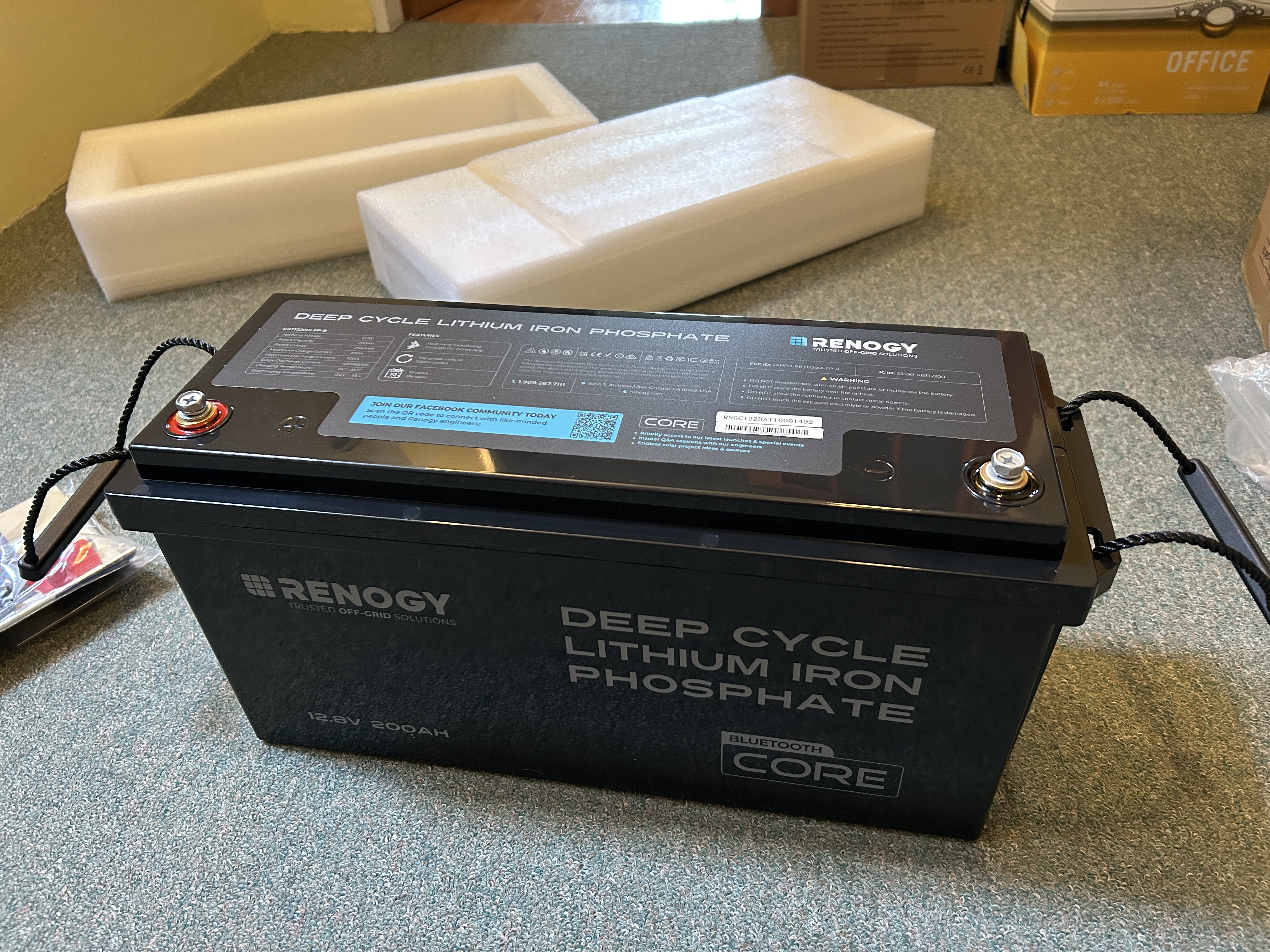

Pokud máš v autě nabíječku, která už podporuje LiFePo, investuješ jen do baterie. Já jsem ji loni koupil 200Ah Renogy za 470EUR.
