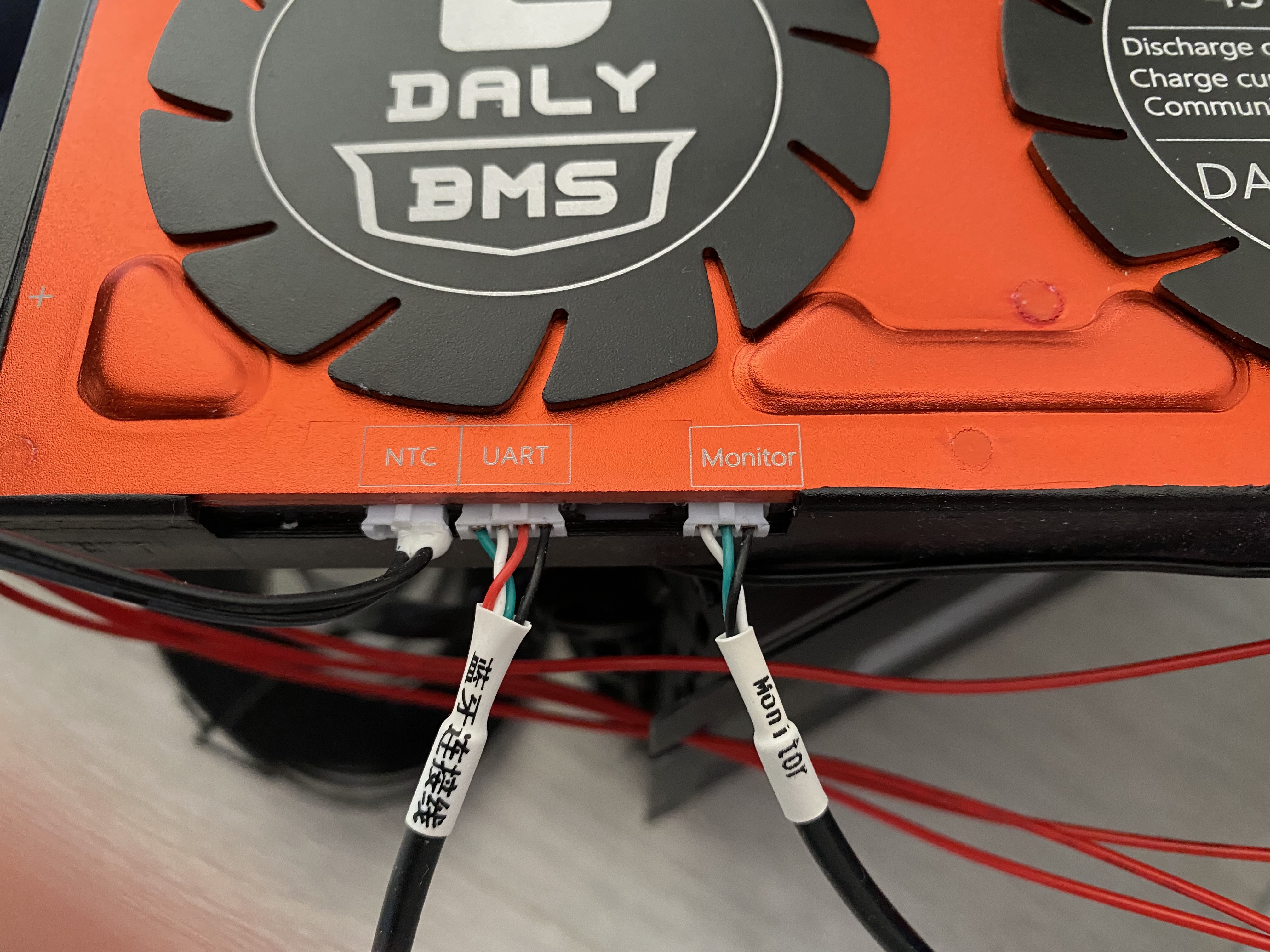

když jsem před časem koukal na ty doplňky, tak ten bluetooth i kabel do počítače (a nejjspíš teda i ten LED ukazatel) se připojoval na UART výstup, ale nezkoumal jsem, jestli tam má BMS 2x UART nebo jenom jednou. Ale prodávají ještě touch panel a ten by snad měl být na RS485, což je jinej výstup z BMS, takže by šel dohromady s tím bluetooth modulem. Stával snad kolem 7 stovek na eBay (na Ali netuším) a co jsem koukal někde na video, tak by měl umět i další informace, než jenom stav nabití - prakticky jako aplikace a možná šlo i nastavovat parametry, ale to už si nepamatuju. Zkus se po něm když tak podívat a uvidíš, jestli když tak nedoplnit ten.
Moje BMS má jeden výstup pro Bluetooth modul a druhý označený jako Monitor pro UART to USB kabel. Oba prokazatelně fungují a předpokládám, že se v obou případech jedná o UART porty. Taky jsemm předpokládal, že ten USB konec kabelu připojeného do portu Monitor, kterým připojuji PC, jednoduše zastrčím do toho malého displeje. Z obrázků se zdá, že má USB vstup.

teď jsem na to koukal a ten touch display nabízejí i pro 4s BMS, ale musí mít výstup na RS485. Koukal jsem už dřív, že se dělá levnější verze bez 485 a dražší s 485 (bývá i označená RS485). U tebe ten konektor chybí.

Pokud máš dva výstupy na UART, tak by to asi mělo fungovat. Nezkoušel jsi, jestli to funguje, když připojíš bluetooth i kabel k počítači, jestli funguje oboje?
PetrDubi napsal:
Ano oba výstupy (Bluetooth a PC výstup) fungují současně. Když jsem koukal na obrázky z tvého odkazu, vypadá to, že batery monitor lze připojit místo bluetooth modulu. Oba se připojují micro USB konektorem.
