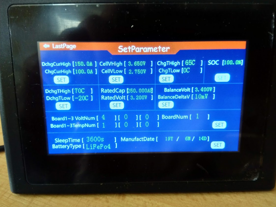

Protože jsem info z tohoto webu zatím víceméně jenom čerpal, chci se trochu revanšovat a popsat ev. dalším naprostým laikům jako jsem já moje zkušenosti ze stavby aku lifepo4 270Ah s BMS DALY smart 150A/75A, bez BT, s Touch displayem LCD – ať vědí předem, s čím se budou potýkat….
Vše jsem zakoupil ještě v průběhu r. 2020. 4ks aku EVE 270Ah, A-gr. za 11995,- Kč (Alibaba), ostatní na Aliexpresu: SmartBMS DALY 150A komplet s displayem a kablíky za 3187,- Kč, aktivní vyvažovač 3/4S Flying Capacitors Balancing v.1.7 za 544,-Kč. Jsou to konečné ceny, celkem tedy necelých 16 000,-Kč.
Aku měly po vybalení napětí mezi 3,306 až 3,308 V, považoval jsem je tedy za vybalancované (a taky nemám žádný zdroj na desítky A) a to jsem si ale dost naběhl…
Články jsem připevnil paletovacími pásky na podložku z 8mm překližky do konečného packu a začal jsem se zabývat komunikací s PC. Nejsem fakt žádnej ajťák a tak z tohodle jsem měl největší obavy. Prokousal jsem se kdečím než jsem to rozchodil, nakonec ale ano. Stručně:
Na webovkách výrobce www.dalyelec.cn není srozumitelného prakticky nic, pouze semtam pokusy o překlady z čínštiny….
Lidský návod (tj. v angličtině) jsem nalezl až na www.currentconnec... Jsou tam ke stažení i komunikační SW (pro konfig. 4S a moji BMS řady R05U je to „Sinowealth BMC tool SetupV.2“ (nikoli PCMaster ! Ten je pro jiné BMS). Příslušné BMS mají pouze třížilový kablík „Monitor“ do USB v PC. A taky potřebujete ovladače. Tady jsem se natrápil nejvíc – Win10 vyžadují ovladač CH341SER který naleznete na www.currentconnec... Na webu www.dalyelec.cn kde jsem začal, naleznete jen ovladač CH34SER, ale ten funguje jen pro starší Win. (Zato poslední verzi monitorovacího SW „BMSToolV0.2“ jsem nalezl na www.dalyelec.cn a nikoli na www.currentconnec... Ale s jejich verzí V0.1 to fachčí taky.)
Doporučuju adekvátní návody na www.currentconnec... pročíst všechny a pečlivě. Hlavně nezapomeňte pro připojení BMS k PC v nabídce „Info“použít tlačítko „ScanAll“ , nebo budete koukat hodinu na prázdné tabulky jako … já. Tady se nedá nic měnit, je to jen info o změřených a nastavených hodnotách. V nabídce „MCU“ už je to intuitivnější: tlačítko „Read All“ pro načtení dat z BMS do PC a tlačítko „Write All“ pro zápis nových hodnot z PC do BMS. Nastavení jsem použil podle Rudyho a tímto mu děkuji. Touch display LCD slouží v konfig. 4S pouze na monitorování, nikoli k nastavování a ten fungoval po propojení s BMS kabelem ozn. UART okamžitě a bez problémů.
Po pospojování ukázala BMS SOC 65% a začal jsem nabíjet cca 16A. Jeden článek vylezl k 3.65V, ostatní ne (měly až o 0.2V méně) a BMS vypnula nabíjení. Přitom SOC ukazovala 100%. Hrubě jsem podcenil počáteční balancování. Nechal jsem to přes noc oddechnout a zatím asi aktivní balancer trochu zapracoval a rozdíly byly do 0.13V. Nakonec jsem tedy zkusil alespoň pasivní vybalancování paralelním propojením článků bez jakékoli elektroniky a abych nemusel rozhodit pack, zhotovil jsem z pevného vodiče Cu16mm2 a kabelových ok 10mm2-prům.6mm pájené propojky. Ihned po propojení jsem měřil napětí na jednotlivých článcích a bylo nikoli zcela shodné, jak jsem předpokládal, ale některé měly 3.999V jiné 4.000V. Rozdíly tedy do 1mV způsobené nejspíš úbytky napětí na propojkách od vyrovnávacích proudů. Vždy po pár hodinách jsem opakovaně měřil znovu – společné napětí klesalo, ale ty předtím silnější měly pořád o 1mV větší napětí. Nakonec po cca 40 hodinách bylo napětí všude shodné 3.382 V a pack jsem znovu propojil standardně. Pak už to bylo OK.
Některé poznatky:
Ten samostatný aktivní vyvažovač 3/4S Flying Capacitors Balancing - jinak celkem dobře hodnocený - je pro 270Ah asi slabý, chtělo by to pro razantnější funkci několik takových paralelně. Podle netu funguje se směrnicí 1A na 0.1Vdif ( někde říkaj 1A/0.08Vdif.) lineárně až do 6A. Usne, když alespoň jeden článek poklesne pod 3V (někde píšou 2,7V) a jeho LEDka zhasne.
Ten balancing v BMS nestojí za řeč. Ale lze tam nastavit i jiná hodnota než 30mA. (???)
BMS ukazuje napětí článků trochu jinak než můj DMM. V BMS se hodnoty článků liší mezi sebou třeba i o 10 mV, přitom DMM ukazuje se vzájemnou odchylkou mezi články na jejich svorkách do 1mV. Asi úbytky na kablíkách od vyvažovacích proudů?
Při nabíjení proudem 16A byl úbytek na BMS (mezi B- a P- ) : 8mV.
BMS ukazuje SOC asi jen na základě napětí nejnabitějšího článku podle křivky (spíš přímky) zadané v nabídce „MCU“, karta „System“ a podle toho, co si zadáme jako „Full charge capacity“ – toto bude bráno jako 100%. Nedá se to asi nijak dál kalibrovat.
Displej v pohodě snesl prodloužení svého kablíku kabelem 4x0,75mm2 o délce 3m.
Aby vypnul nabíjecí MOSFET, musí napětí všech článků překročit nastavenou hodnotu „Charge End Voltage“ po dobu „Charge End Delay“, nebo
napětí alespoň jednoho článku překročit nastavenou hodnotu „Over Voltage“ po dobu „Over Voltage Delay“.
Kdybyste někdo tušil, jak prakticky použít kartu „Calibration“ v nabídce „MCU“ info uvítám. A vůbec tam je spousta dalších možností nastavení s mně neznámým významem.
Zatím vše,
Bastlení zdar!
