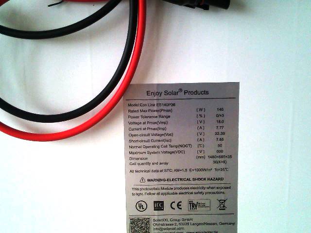

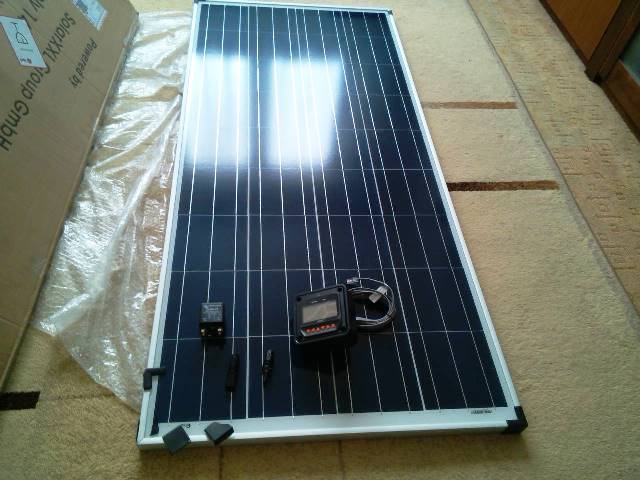

Ahoj, ještě jednou dík za rady. Už solár a další mám doma. Jen ten regulátor z CH přijde za velmi dlouhou dobu.
Jen jsou u soláru umlácené plastové rohy (dle sdělení prodávající tam jsou jen kvůli dopravě) a tamtéž ťuklý rámeček. Byl proražený i papundeklový obal uprostřed, naštěstí z druhé strany soláru, toho jsem si všiml až po převzetí, sklo nepoškozeno. Rád bych to nějak vyzkoušel bez regulátoru, máte nějaký tip na takovou zkoušku?

Soláry testuji napěťovým a proudovým měřením. Na štítku je uvedeno napětí na prázdno a zkratový proud.
Nejprve měřím voltmetrem napětí, i při slabém slunci docílí štítkové napětí. Pak zkratový proud, které je dle štítku jen při maximálním sluníčku a správném úhlu nastavení. U slušných výrobců jsou údaje na štítku pravdivé. Pak připojím na baterku regulátor a jako poslední, solární panel. Velice často se musí nastavit regulátor na typ baterky a na maximální a minimální napětí. Jestli nemá regulátor displej, je vhodné proud a napětí zkontrolovat, aby baterka nebyla přebíjená, nebo podbíjená.
Poradíš mi, čím např. obvod zatížit při měření zkratového proudu (něco si připravím)? Předpokládám, že jen nespojím vodiče za ampérmetrem. Parametry v příloze.
Ono doopravdy stačí nabodnout multimetr (ampérmetr) rovnou na solár. I ty nejobyčenější měřáky mívají zpravidla vstup 10A, což pro tento panel stačí. Nedovedu ale poradit, kde v tuto dobu sehnat tolik slunce, aby byla šance, že solár ze sebe vybudí proud blížící se štítkové hodnotě. Aktuálně je tento pokus odsouzen k závěru, že panel není v pořádku a přitom opak může být pravdou...

Já o té zkoušce jen proto, neboť jsem o tom 2 roky mluvil a teď to mám doma, ale bez regulátoru a jsem nažhaven. Ten regulátor bude myslím za měsíc. Navíc má ten panel na Al liště stopy po nárazech, tak jsem přemýšlel pro jistotu o nějakém testu během doby, kdy mám tu lhůtu na případné vrácení bez udání důvodu. Třeba někde seženu nějaký levný šunt regulátor na zkoušku a po doručení mého z CH se toho šuntu zbavím. V tom případě bych mohl i vše namontovat na auto a pak jen vyměnit regulátor.
Jinak ještě dotaz na znalé - vím, že regulátor musí být na místě, kde bude dobře chlazen. Předpokládám dobře, že k regulátoru nemusím mít dobrý přístup (není jej třeba ovládat), když mám ten displey a ten bude v obytné části dobře přístupný?

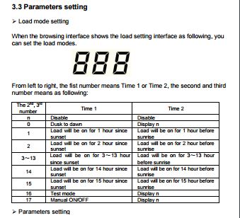

... jestli je moznost tlacitkem na reglu kompletne odpojit zatez od baterie.
Umí. Stejně tak jako automatiku řízenou sluncem. Je to dle nastavené programové volby. Viz oddíl 3.3 návodu (str. 14).
Jo to jsem nasel, ale to znamena prolistovat menu a prepnout, tak by me zajimalo jak hluboce to listovani v menu pujde. U me to je samostatne tlacitko
