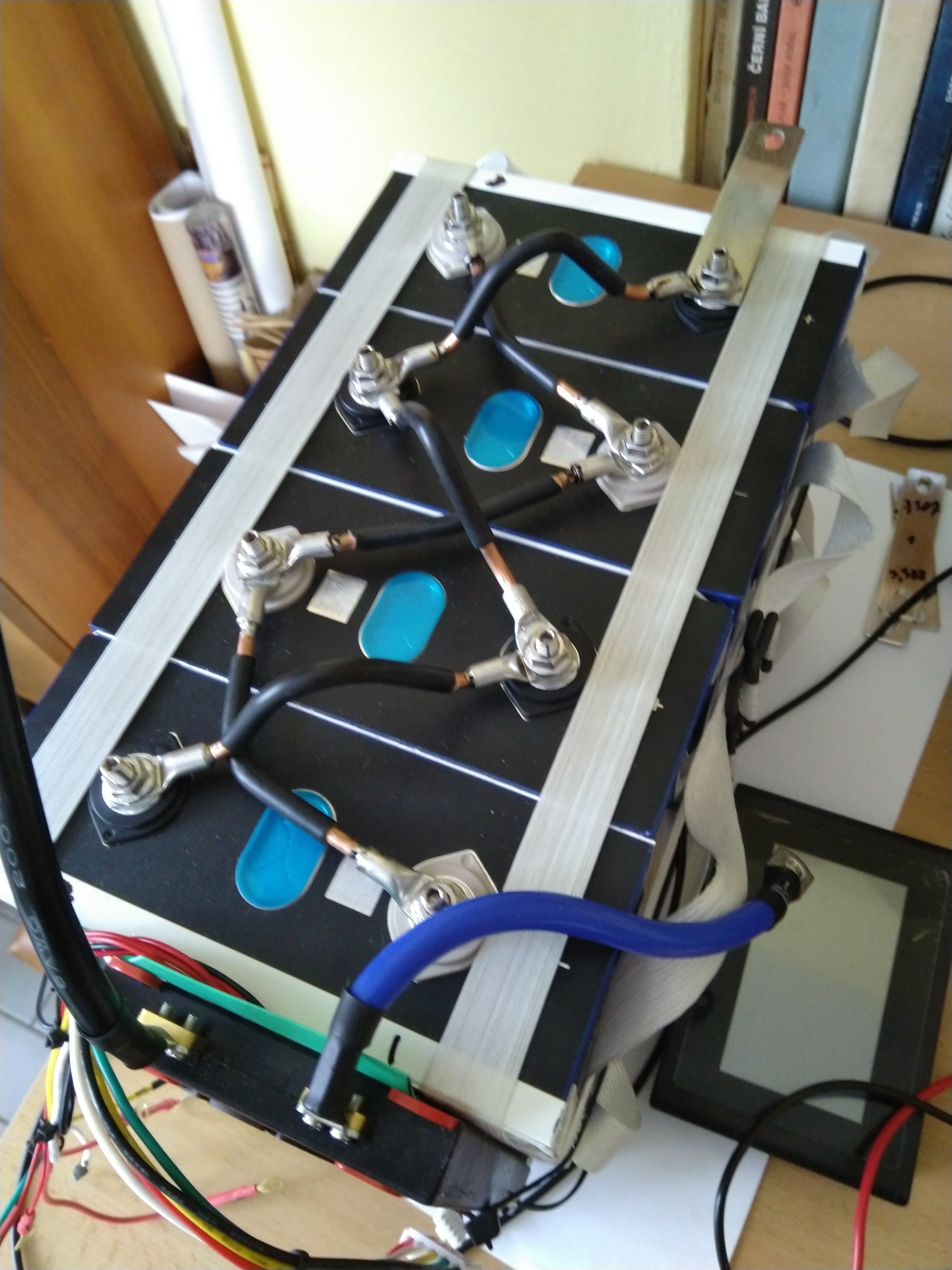

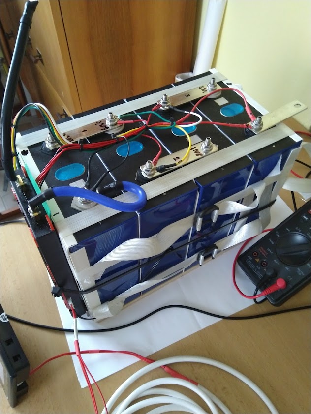

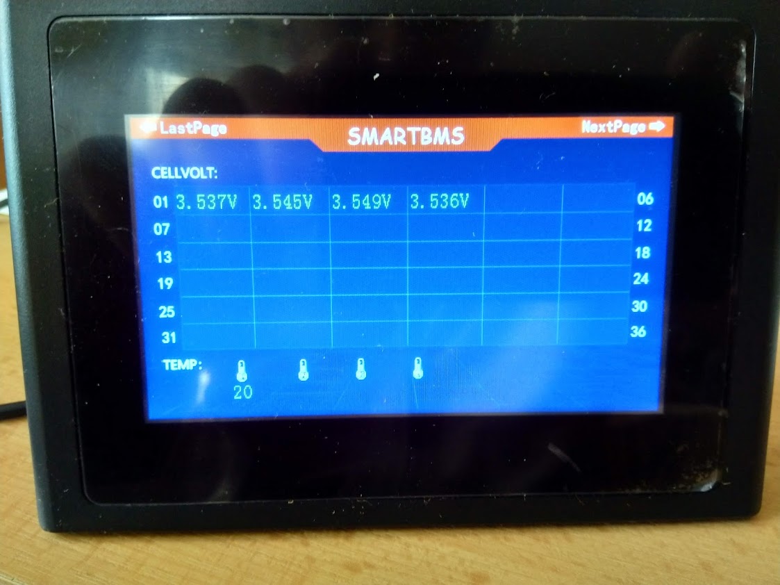

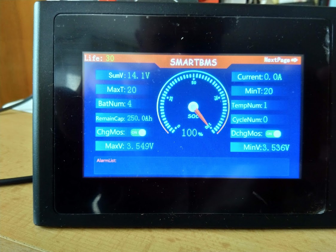

Nějak tam nejdou další obrázky..
frames Připojili následující obrazek:
F
framesČlen
jještě
F
framesČlen
ještě
F
framesČlen
ještě
F
framesČlen
poslední
F
framesČlen
Ještě trochu opravy: články jsou samozřejmě 280Ah a napětí na nich po paralelním propojení bylo 3,399 až 3,400 V.

Víte prosím někdo, jak nastavit v aplikaci SMART BMS od DalyBMS parametr SOC? Po připojení se mi u nabité baterky objeví na vteřinku asi 60% a pak už SOC ukazuje pouze hodnotu 0%. Děkuji.
Už jsem na to přišel. Jen info pro případné kolegy: SOC se nastaví automaticky na 100% samo při nabíjení, když zvyšující se napětí dosáhne hodnoty nabité baterky.
