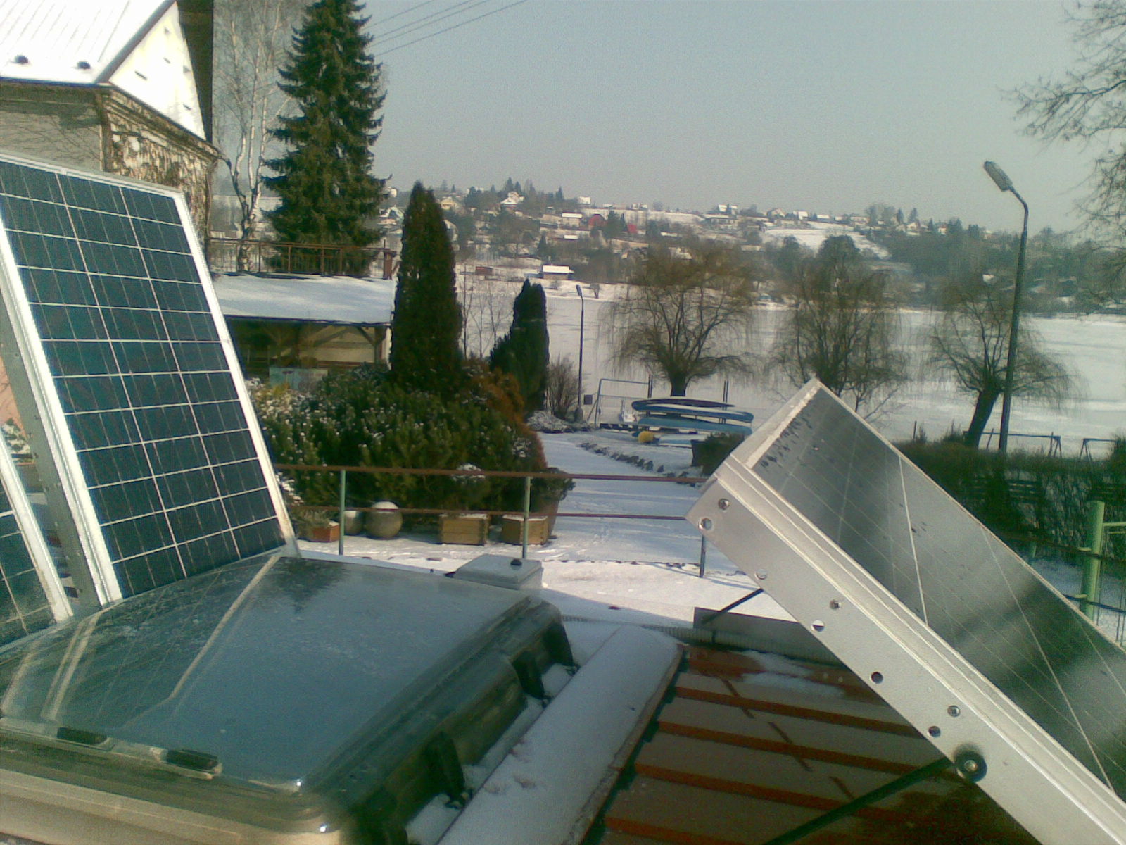

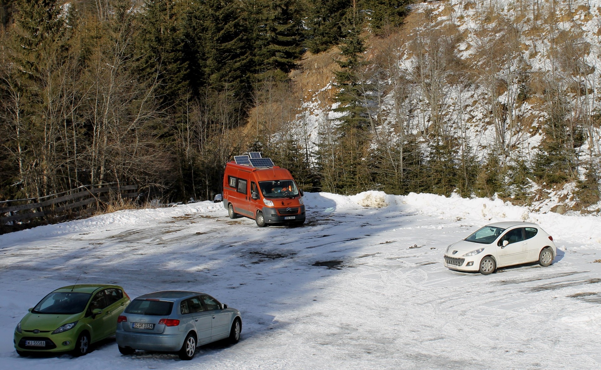

Minulý měsíc Rakousko, za den 60Ah - panely 200W, MPPT reg, skoro jasno, panely však zvednuty na cca 40 st.
Pokouším se dát foto, ale asi nic - naskakuje mi tam C:\fakepath\2.jpg a obrázek z toho není. Nevím, co s tím......
Radek
Přidáno před 11 let
Stejná konfigurace, ale normálně v leže, 200 W SPR .... podobný výsledek, většinou okolo 50 AH, 2000 m nad mořem, jasno, Itálie
Naklánění jsem chtěl též, ale nakonec jsem vyhodnotil, že to není až tak nutné, vystačím si takto :)... .. nepřestávám žasnout nad tímto slunečním vynálezem ...

Radek Sladky Připojili následující obrazek:
04_turracher_hhe.jpg Obrázek nebyl nalezen 3_183.jpg Obrázek nebyl nalezen Obrázek nebyl nalezen

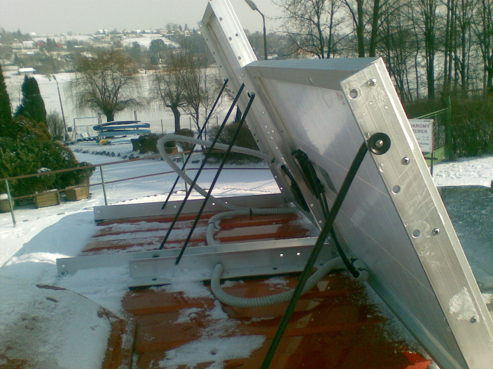

Zajímavá inspirace. Máš na fotce detail zajištění těch tyček?
Ty úhelníky na střeše jen lepeny?
Radek SladkyRadek SladkyČlen
Přidáno před 11 let
Jednoduché - tyčky jsou kulatina ve smršťovací bužírce - páry o různé délce - ve spojení s různou pozicí dír v rámu panelu lze nastavit "libovolný úhel". V praxi stačí 2 -3 úhly, 30 - 45 st. Na koncích tyček je ohnutí do kramličky s vyřezaným závitem a na ten šroubuji matky v plastu (to je to kolečko) asi za 5-10 Kč kus, už nevím, někde na netu - asi 3 roky. Ty panely jsou chyceny šrouby s těmito matkami vpředu i vzadu. Mohu si vybrat, kterým směrem naklápím, podle toho, jsem li ke slunku čumákem či zádí. Většinou čumákem, prohřívám i kabinu. V ĺétě je úklon zbytečný. Nárůst výkonu je vyzkoušen, mírně řečeno 10ky procent, myslím, že až 50%. Někde tu mám článek s celodenním měřením a odpovídajícím grafem.
Celé je to tady
http://www.carava...ost_130992
No - ze 4 obrázků zase jen jeden, musí to stačit ;-)....
Radek
Upravil Radek Sladky dne 12.03.2016 15:20, před 11 let

Díky Radku. Jestli ještě můžeš napsat, zda ten úhelník, co je napevno přímo na střeše auta, tak je lepený, nebo přišroubovaný ke střeše? Pokud lepený, jakým lepidlem?
Přidáno před 11 let
Lepený i šroubovaný, tedy kšandy i opasek. Lepidlo to, o kterém se tu často píše, nedělal jsem tuto operaci já, radši jsem to svěřil Pavlu Pekovi v Blansku.
V těch L lištách to mám s asi 1cm sklonem dopředu, jako spojler.....

To lepidlo - asi Sikaflex....
