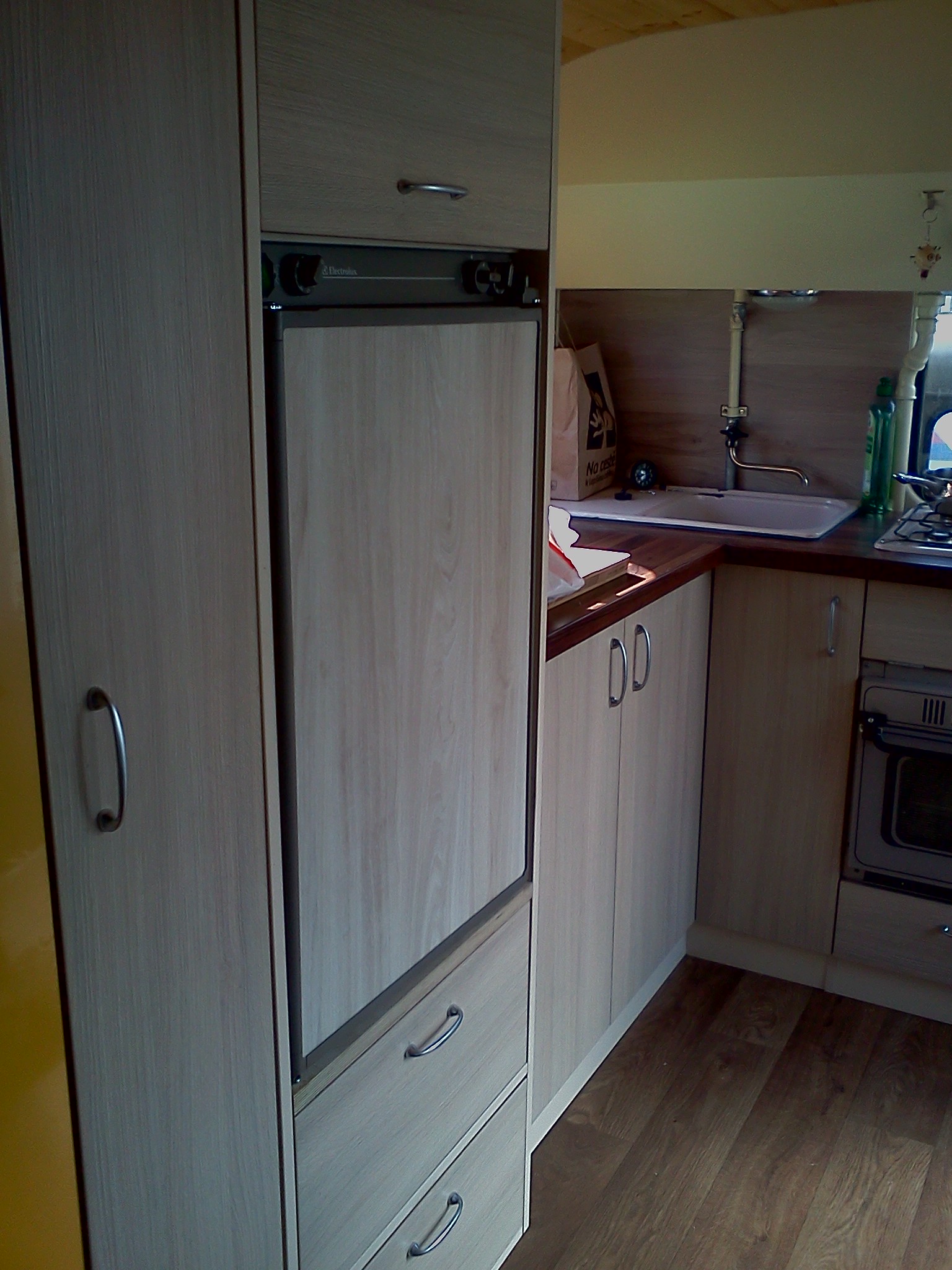

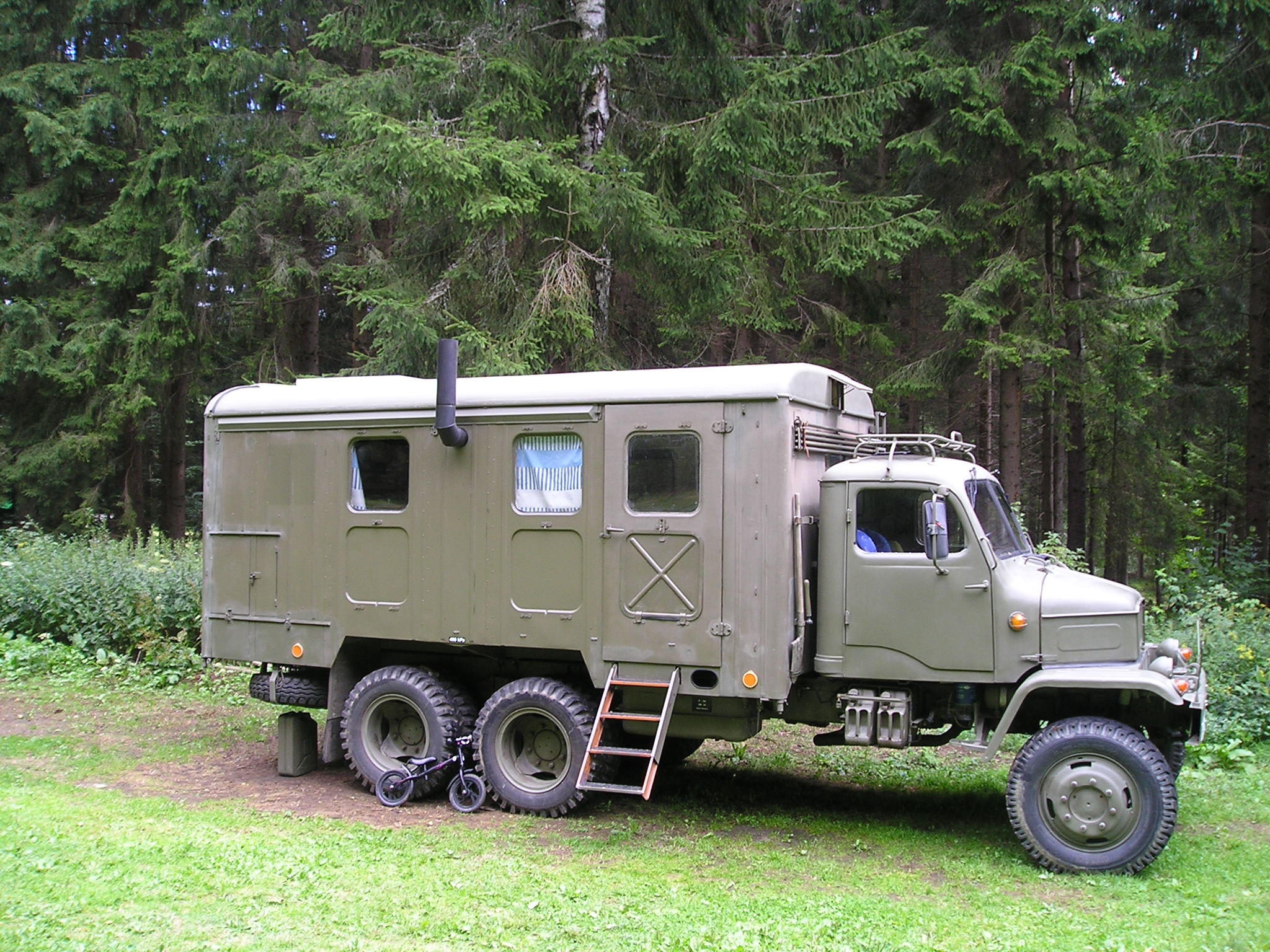

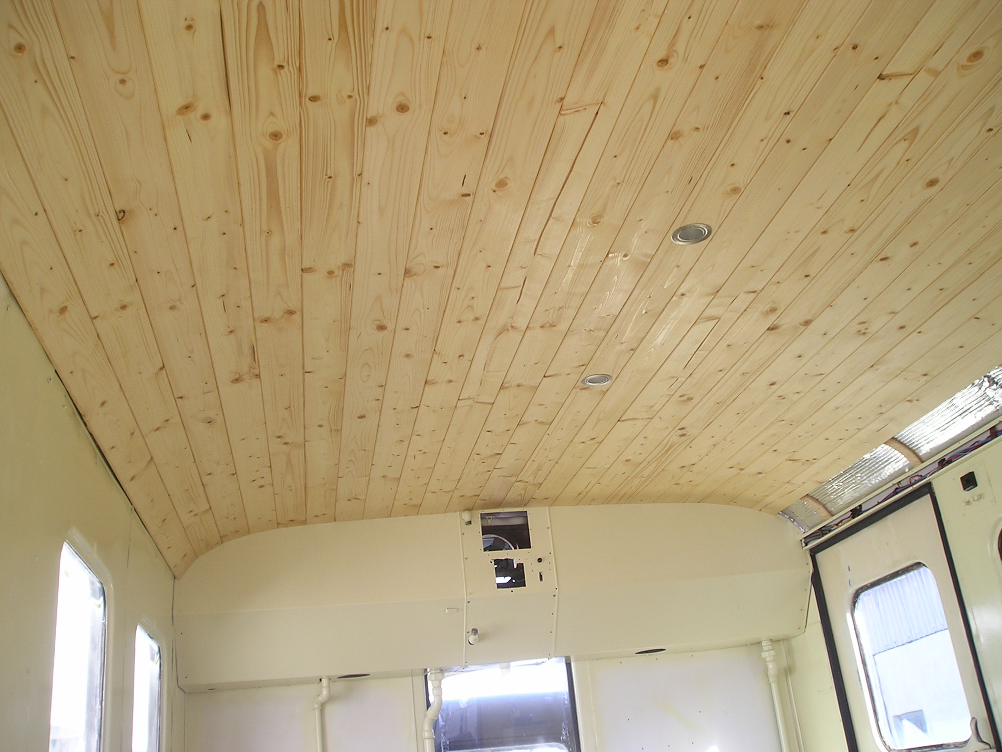

...jen si tu odložím,fotky pro id. Sipadan :
mara1113 Připojili následující obrazek:
mara1113Člen
Přidáno před 7 let

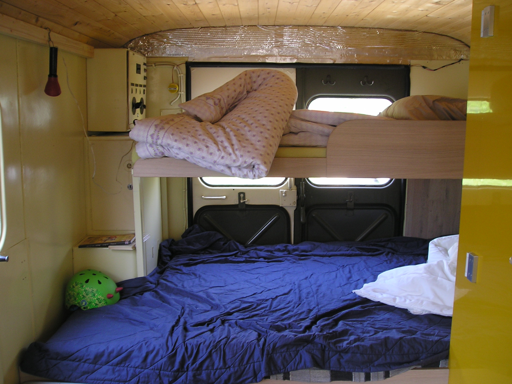

vnitřek

PetrDubiPetrDubiČlen
Přidáno před 7 let
Maria:
Pěkná práce - uvnitř to vypadá jako doma Wink Like
Mohl by jsi prosím tě přidat ještě nějakou další fotku zevnitř?
Jinak když jsem viděl tu první fotku, tak jsem si vzpoměl na to, jak nás ve V3S vozili na vojně. A když jsem viděl tu druhou, tak jsem si říkal, že za nás ten interiér tak pěknej nebyl Grin

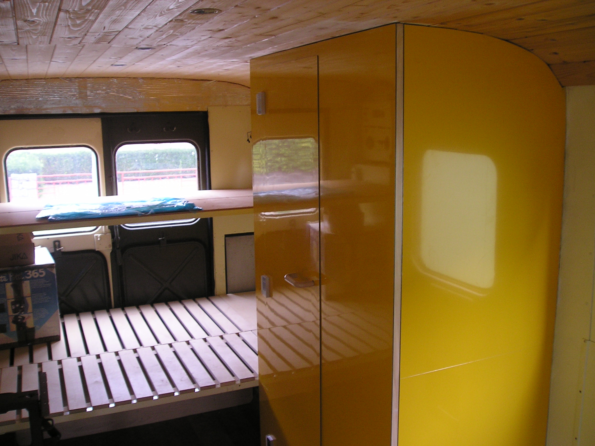

..díky ... ten nábytek není moje práce :-) a mám jen starý fotky z prvního výjezdu,ted to vypadá zas trochu jinak,,,ta oranžová už vypadá jinak,sezení u stolu se délá napevno jako úložnáky .....atd..

nejde mi to poslat najednou..

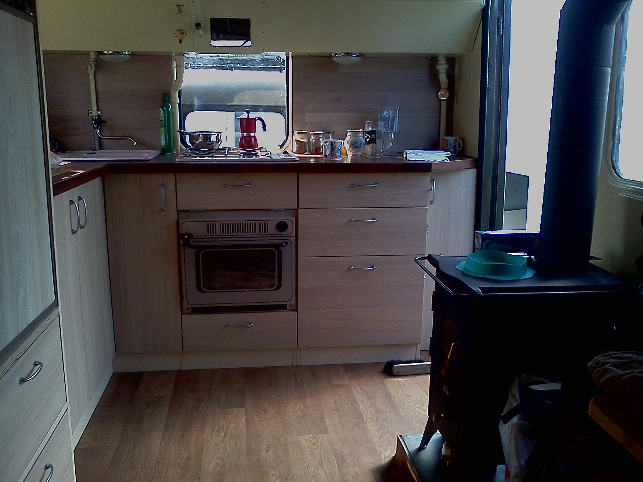

Přidáno před 7 let
Dík za fotky Smile
Ta žlutá "skříň" je koupelna s wc? Manželce by akorát chyběly úložný prostory - jak tam není dost skříněk nebo skříní na věci, tak to není dobrý Wink Ale jestli to máš teda nějak pořešený stolem s úložným prostorem, tak to může stačit.
Ještě mě zarazily ty kamna. Topíš normálně dřevem? Nebo to je jenom nějaká záloha a máš někde schovaný třeba plynový nebo naftový topení? Někde u lesa, když dlouho nepršelo bych se bál topit dřevem.. I když "romantika" u kamen s praskajícím dřevem samozřejmě není k zahození Wink

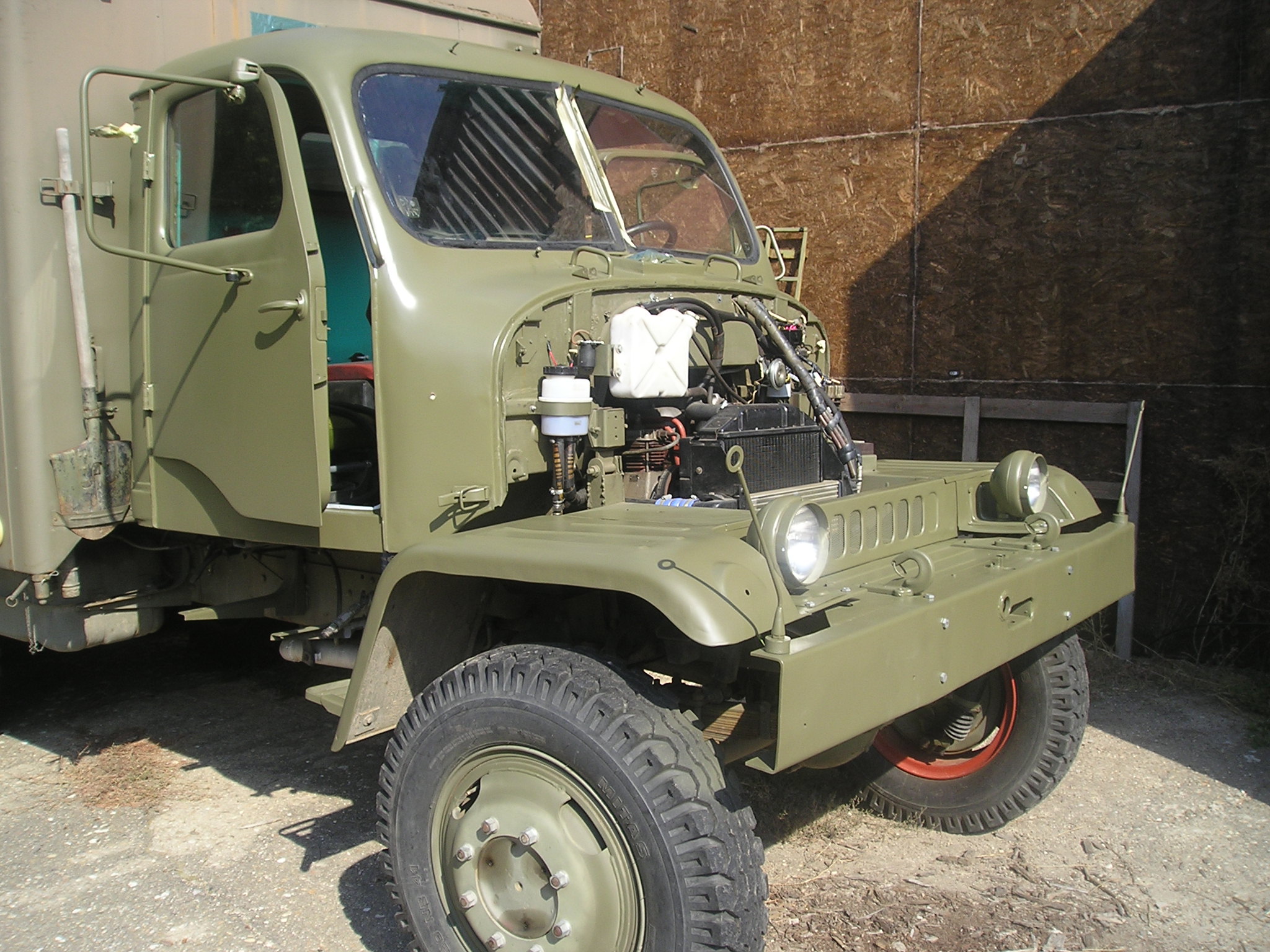

RomanPatrolRomanPatrolČlen
Přidáno před 7 let
mara1113 napsal:
@mara1113 - ..díky ... ten nábytek není moje práce :-) a mám jen starý fotky z prvního výjezdu,ted to vypadá zas trochu jinak,,,ta oranžová už vypadá jinak,sezení u stolu se délá napevno jako úložnáky .....atd..
Co v tom máš za motor? Ten vodní chladič ve předu mi nepřipadá moc originální.
AlumanČlen
Přidáno před 7 let
motor je turbo avia, je to takhle original, je to modernizovana praga v3s m6, v tehle verzi je to auto o level jinde a pokud si ho mara jeste vymazlil jak psal, tak to muze bejt zajimavej stroj
mara super strojLikeLikeLike, kolik je cestovni rychlost a realna spotreba?
Upravil Aluman dne 03.03.2020 18:25, před 7 let
mara1113Člen
Přidáno před 7 let
PetrDubi : jj,ta žlutá,co už není žlutá:-) je WC se sprchou,uložnak na věci je ve skříni mezi dřezem a sprchou,nad a pod ledničkou a pod tou velkou postelí .... a jo,kamna sou používaná,se sklem, je tam trochu světla i v noci když se topí,s přihozenou peletou nebo polínkem to vydrží do rána,jezdíme přez zimu na místa kde topení v kamnech není problém ... bufík tam je jako záložní ( X7 - 1M,12V),zatím toho moc nenatopil,je až moc silnej,v letě ho používám na studeno jako větrák:-) ....
oltcitak ..díky ..:-) ....
RomanPatrol : popisoval jsem to už v jiným vlákně,přesunul jsem to sem : je to porevoluční (1996)maloserie VOP 081 Přelouč ( dělali ještě Avia 4x4 na podvozku V3S), je tam vodník Avia turbo ,převodovka 5q + přídavná originál ,uzávěrky zůstaly,posilovač řízení,malej volant,dal jsem 2 vzduchový sedačky,odhlučnoval kabinu,3místa,topení atd....
Aluman : jasně,M6 .... v techničáku je psaná max. 80 , ale to je zkopce :-) ,na rovince pro auto nejlepší ne víc jak 75,jezdíme nejradši mimo hlavní tahy,kde nebrzdíš moc ostatní a optimální je mezi 60 - 70 ..... spotřebu mám počítanou na 20lit./100km,většinou zbývá takže kolem 18 ,ale v kopcích v Bílých Karpatech si to vzalo v momentální spotřebě i víc...záleží kde jedeš....
