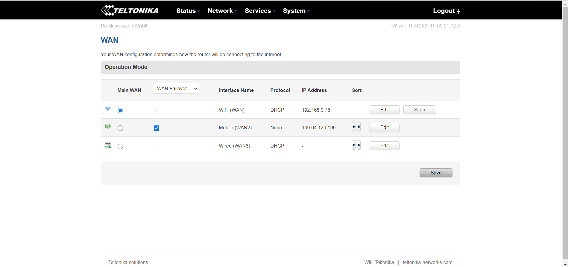

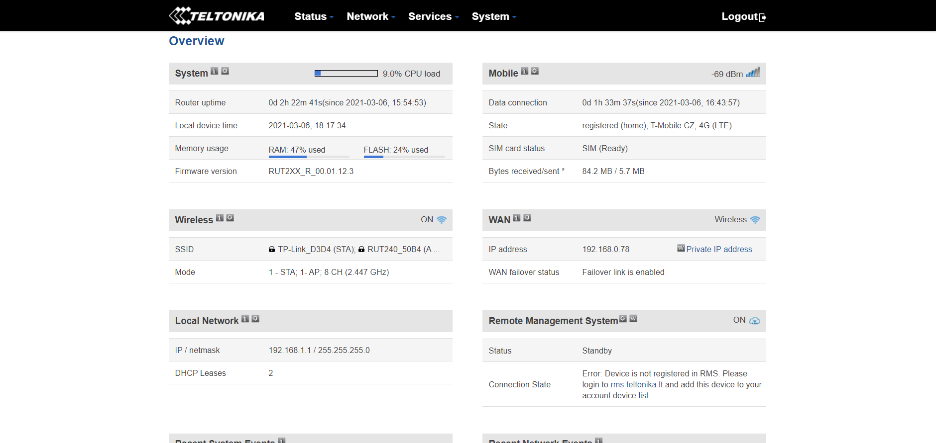

Uznávám, že moje řešení je pro mnohé zbytečně robustní. Jak jsem psal, několik let jsem používal malý, přenosný modem s WiFi a fungovalo to (viz foto v příloze). Letos jsem se rozhodl, že shodím ze střechy automatický satelit, který v podstatě nepoužíváme. Nicméně, pro večery, které například díky počasí musíme trávit v autě chci TV ponechat. Koupil jsem si Google Chromecast with TV, takže na TV mám k dispozici Youtube, Netflix, HBO Go.... a nakonec i české stanice přes Skylink Live. Druhou věcí je zjištění dané koronavirovou krizí, že svou práci prakticky zvládám i z home office, což mi otevírá možnost cestovat a přitom část dne věnovat pracovním povinnostem. Podmínkou je kvalitní připojení k Internetu s dostatečným objemem dat. Mých 50GB se zdá být dostatečným množstvím, nicméně pro video konferenční hovory to zase tak moc není. V zahraničí počítám s použitím karet lokálních providerů.

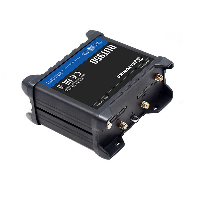

Myslím že hledám přesně to co je popsáno výše. Můžu poprosit link na anténu ? (zmiňovaný router jsem dohledal celkem snadno)
Opravdu to umi i WIFI (ja používám tuhle a ta wifi neumi https://www.alza....67323.htm)
Je na zmíněném routeru nějak rychle vidět jaký má signál (typycký usecase -jezdím po Skotské vysočině, parkovat se dá leckkde ale signál pro videohovor na druhý den ráno hledám jak zlatokop....)
Diky moc
Innkeepers
Router umí routovat i WiFi. Veškeré parametry najdeš na stránkách Teltoniky https://teltonika-networks.com/product/rut950/. Sílu signálu WiFi vidíš ve webovém rozhraní router kam stejně musíš, protože tam nastavíš připojovací údaje k externí WiFi síti. Existuje i aplikace a dálková správa přes mobil, vyžaduje to však placený přístup ke cloudu Teltoniky. Stojí to cca 3E/měsíc ale osobně nepředpokládám, že bych to využíval. Smysl by to dávalo až s novějšími routery (RUTX12) které posílají na Cloud údaje o poloze (napsat si jednoduchou aplikaci na ukládání projetých tras nebo aplikaci, která pošle SMS, e-mail v případě, že se auto pohne mimo vytyčený prosto....atd) a mají buetooth modul pro připojení externích senzorů (detektor plynu, poplachová čidla...). Nevýhodou tohoto nového routeru je kromě vyšší ceny i vyšší spotřeba, danná použitím mnohem výkonnějšího procesoru.

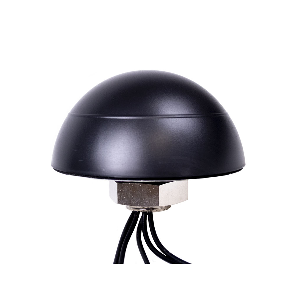

Univerzální antény dodává spousta různých firem, dají se koupit na ALI ale i u nás. Jeden z možných odkazů, aniž bych chtěl dělat reklamu https://www.lte-unas.cz/lte-hardware/...-00253.htm
