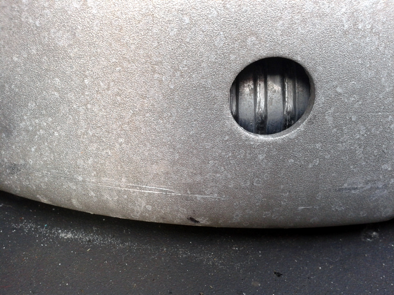

Dokúpil som plniacu flašu a na zimu som začal na čerpačkách dotankovávať propan-butan. Aby som v zime vyčerpal celý obsah flaše(nádrže) umiestnil som výfuk od Webasta pod flašu(vytvoril som z pancierovej trubky, ktorú som predĺžil výhrevné teleso v tvare OMEGA) a ohrievam tak bután aby sa lepšie odparoval. Kúrenia používam súčasne a Webasto tak ohrieva flašu a bután sa celkom odparí. V noci používam iba Trumu a tak po vychladnutí hlinikovej plniacej flaše sa automaticky prepne duo-kontrol na druhú flašu s čistým propanom. Ráno po spustení webasta sa flaša s propan-butanom zohreje a začne sa plyn odparoavať a prepne sa znovu automaticky, je totiž zaradená ako predradená č 1. Osobne som to vyskúšal v Dolomitoch, kde teplota cez deň bola okolo -5°C a teplomer na flaši ukazoval +10°C.Umožňuje mi to dotankovávať priamo v horských strediskách na pumpách, kde majú stojan na PB a nemusím so sebou voziť ,tak veľkú zásobu plynu.
Snáď to pre niekoho bude inšpirácia a využije odpadové teplo z prídavného kúrenia.

S tím výfukem to je moc dobrý nápad. Zase budu otravný, nemohl by jsi dát nějakou fotku? Karel :g

Ahoj Karel,žial fotky pri montáži som si nerobil, a z fotiek čo som teraz urobil nie je toho veľa vidno. Tak to skúsim popísať. Kúpil som 1,5m ohybnej pancierovej trubky, podobnej ako je použitá na výfuku z Webasta, ktorá je o jedno číslo väčšia od webastovej a tak sa dajú ľahko spojiť zasunutím do seba. Upravil som spodný hliníkový límec flaše tak ,že som vyvrtal dva otvory do tohoto límca a nimi som prestrčil pancierovú trubku pod dno flaše, čím sa vytvorilo výhrevné teleso podkova.Do kratšej trubky som zaústil pôvodný výfuk od Webasta a dlhší som vyviedol pod auto.
Lasice Připojili následující obrazek:
fotografia-0004.jpg Obrázek nebyl nalezen Obrázek nebyl nalezen

Lasico to je dobrý. Já jsem to nejdřív nepochopil, ale ty si vlastně využil odpadový teplo výfuku na vyhřátí dna láhve. Pokud délka výfuku neovlivňuje hoření a spalování, je to Super
Pre EXPEDICE APALUCHA
Pôvodne som sa aj ja toho obával, že predíženie výfuku bude robiť problém. No odskúšal som to v Dolomitoch 10 dní a všetko fungovalo výborne. Pôvodný výfuk som skrátil cca o 10 cm s tou koncovkou. Preto som výfuk iba do novej trubky zasunul , keby bol problem, jednoducho výfuk vytiahnem.
