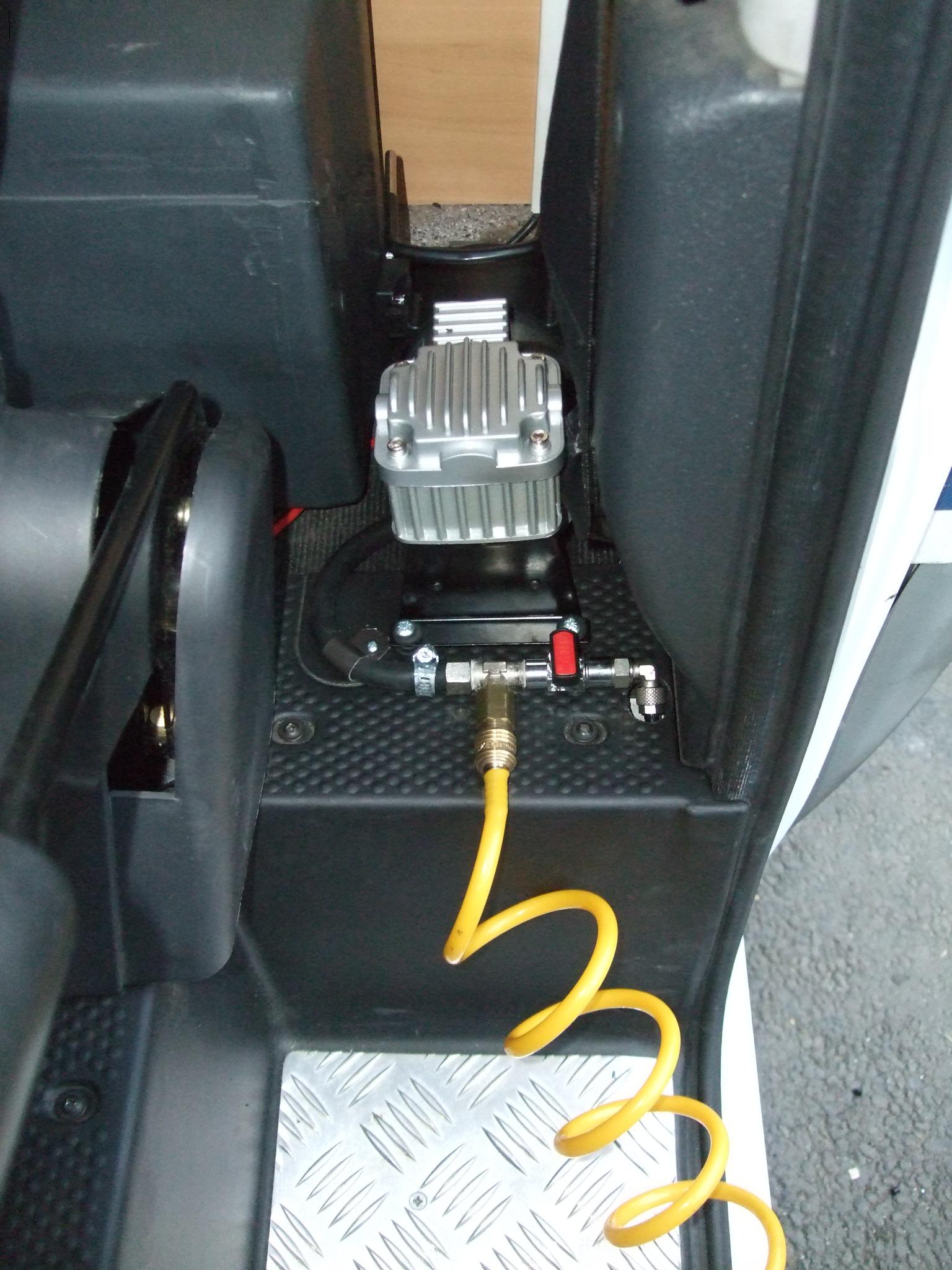

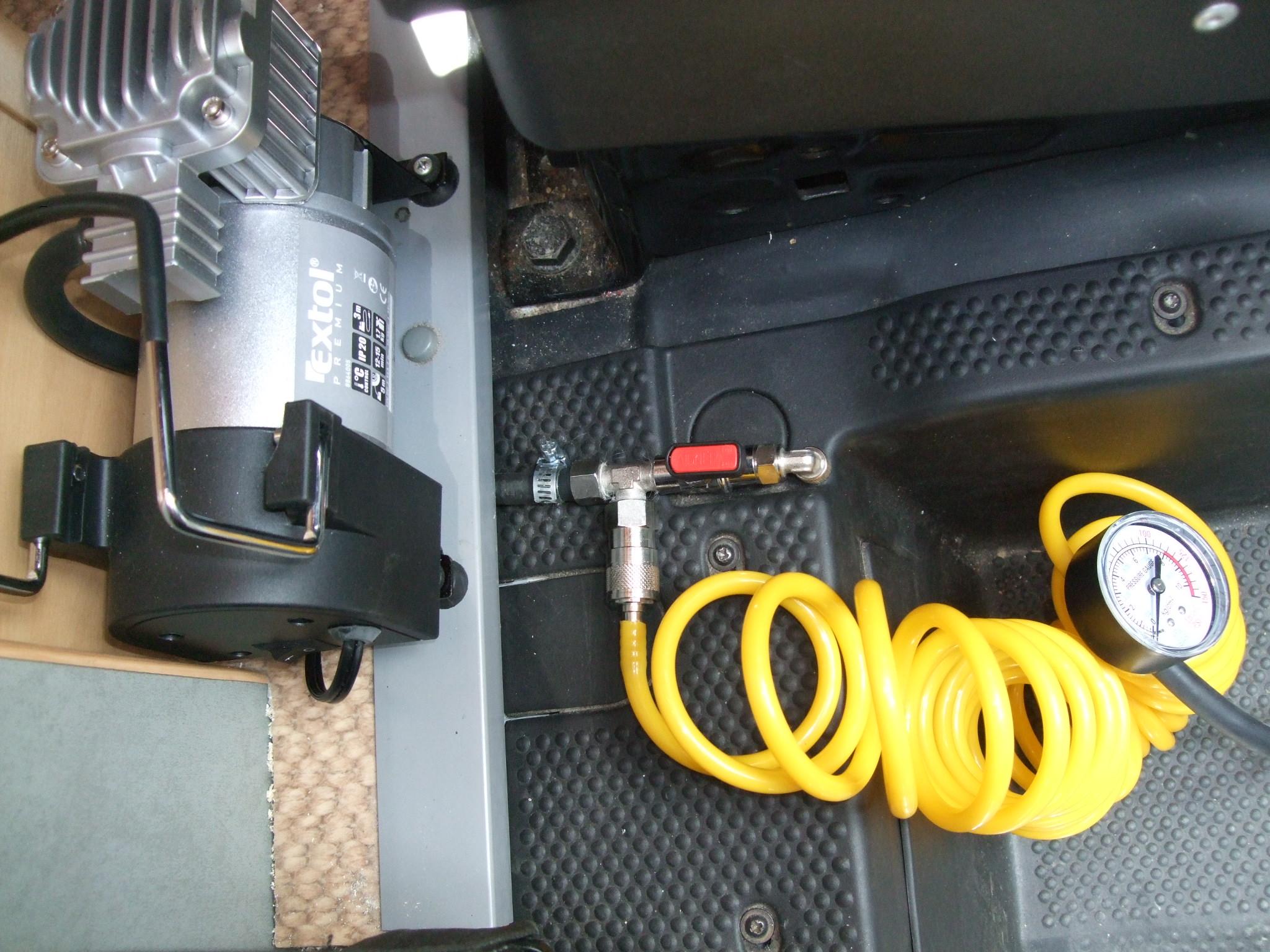

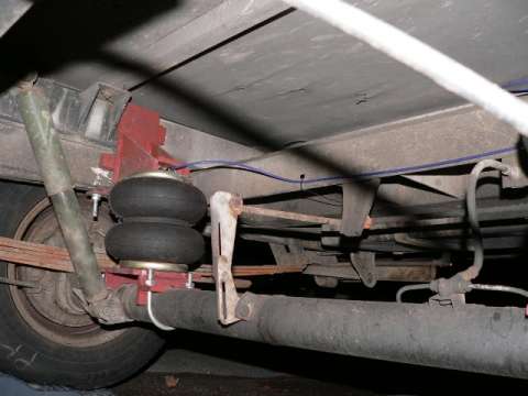

Využití kompresoru od přídavného vzduchového pérování na dofukování kol atd. přes rychlospojku s hadicí a manometrem.

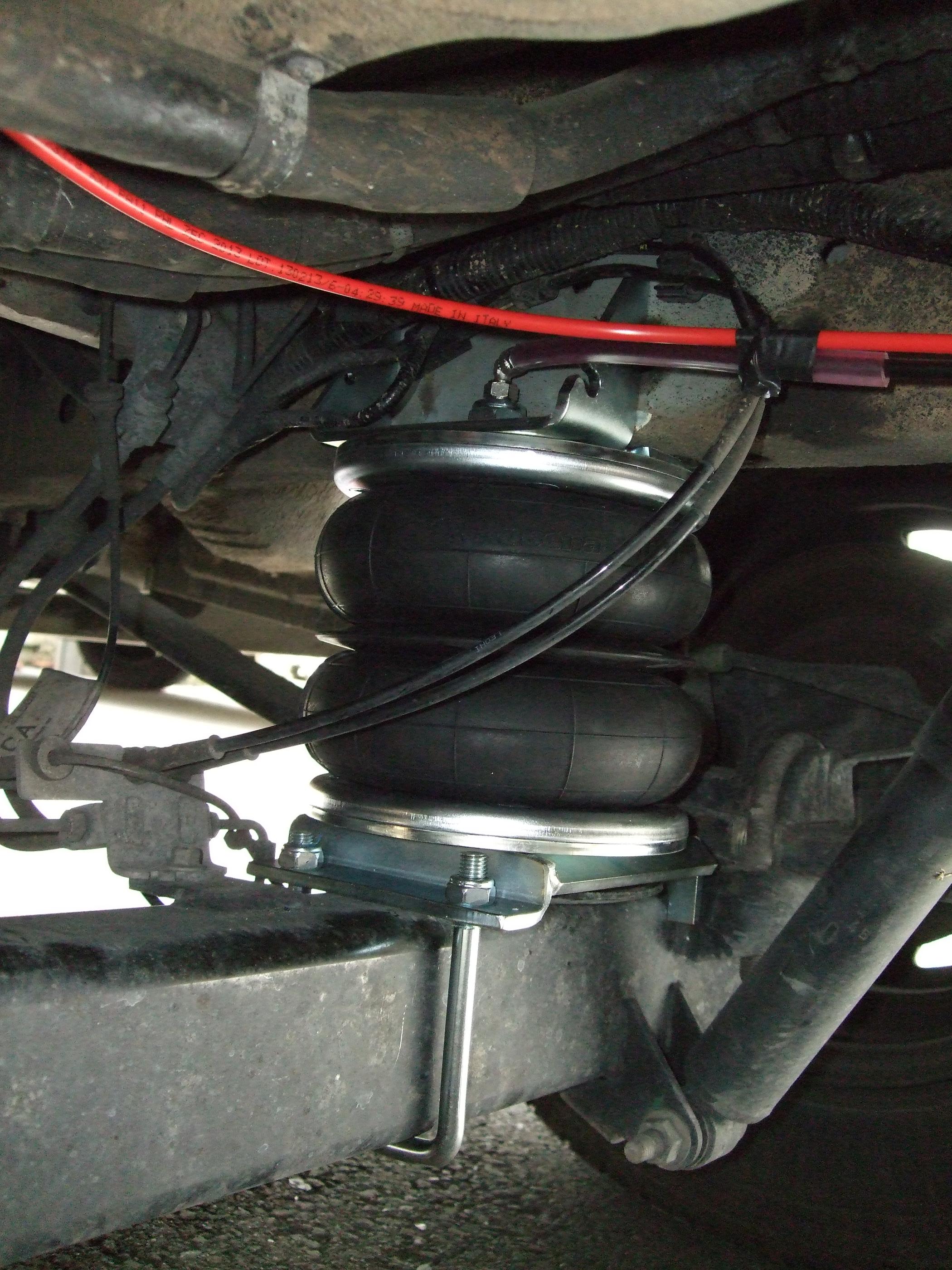

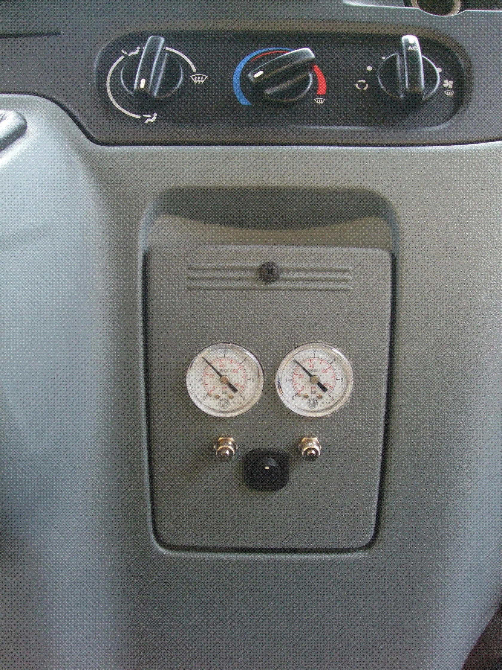

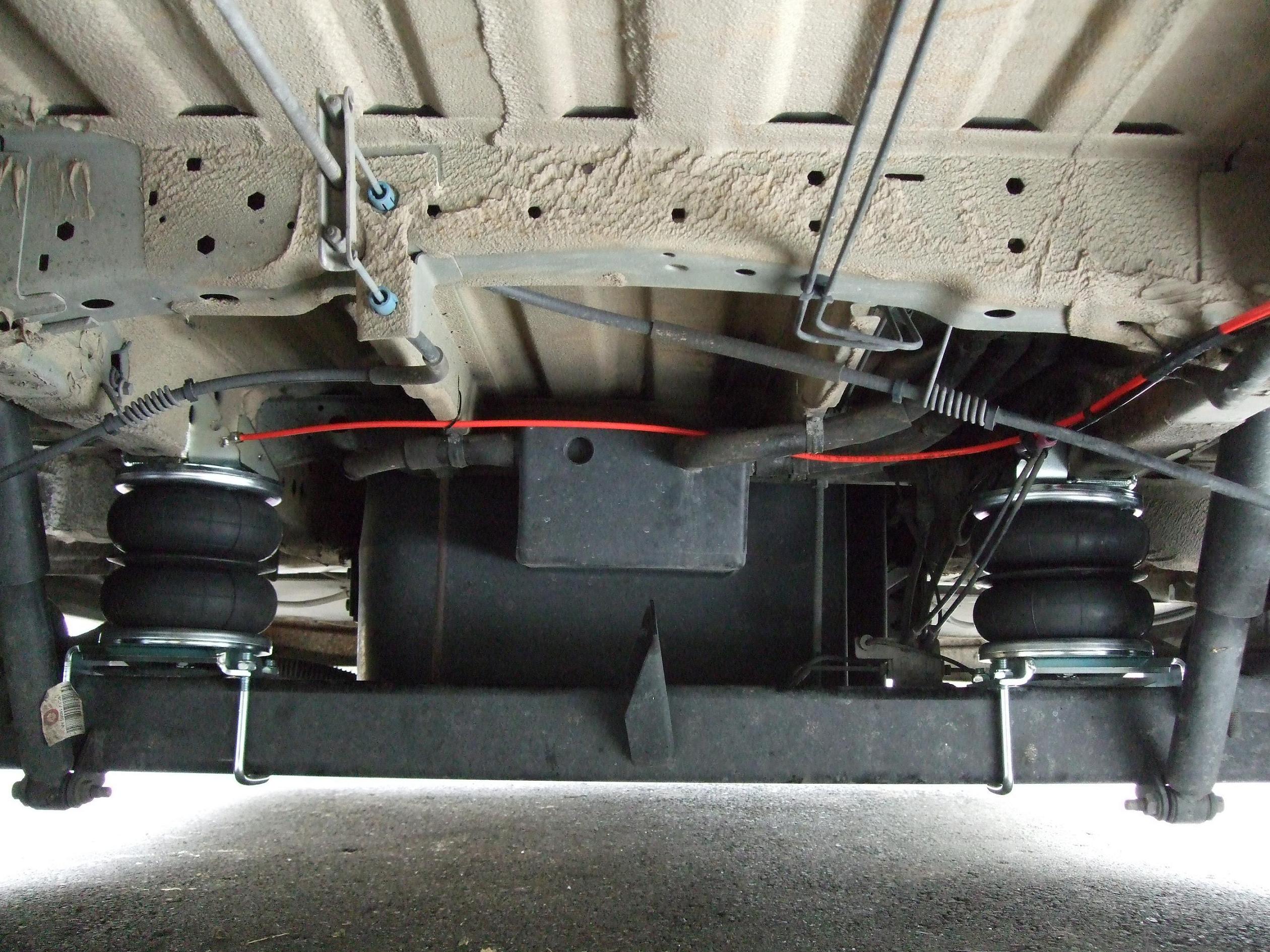

Přídavné vzduchové pérování na Fordu Transit s předním náhonem s měchy od Rubeny 170/2 a umístnění ovládání a manometrů v palubní desce.

Pěkné. Abych dodělal budíky, k tomu jsem se ještě za rok nedostal.

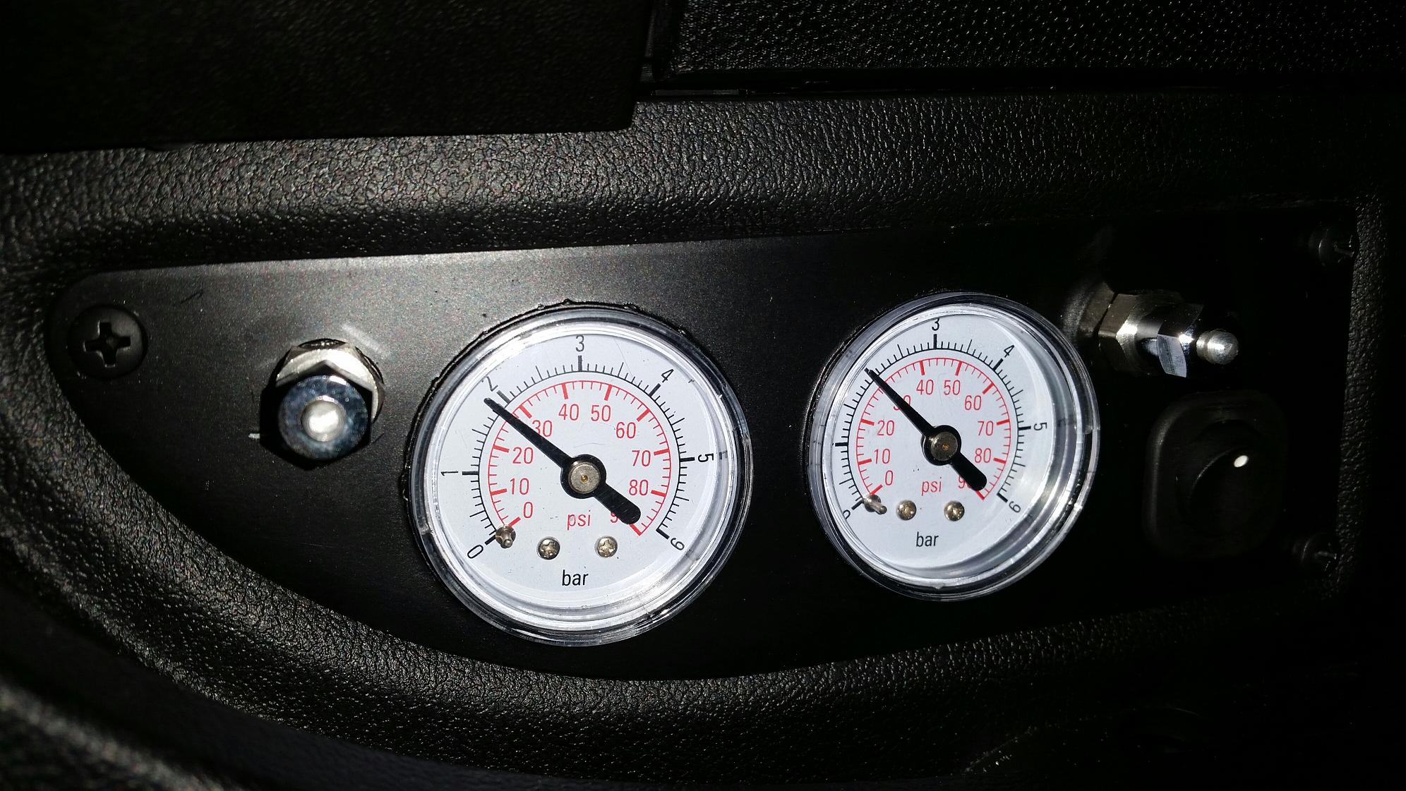

ahojte, tiez som neodolal a doplnil som si mechy (fabio springs 2DC-180) na zadnu napravu, zvolil som dvojokruhovy system, kde som si kupil iba mechy, uchopove konzoly som pozvaral. Na pristrojovu dosku prisli rovnako dva budiky, dva tlacidlove spinace na manualne dofukovanie kazdeho mechu zvlast a potom trojpolohovy prepinac: vypnute, manualne dofukovanie kazdeho zvlast pomocou tlacidiel a sucasne dofukovanie oboch mechoch. Chcel by som este doplnit poistne ventily, ktore budu strazit maximalny tlak v systeme, aby sa mechy nepretlakovali a potom casovy spinac, ktory zase bude chranit oba kompresory, kde sa nedoporucuje ich mat zapnute dlhsie ako desat minut. Stopoval som cas a na 1 bare som za 20 sekund, na 2 baroch za 1 min, na 3 baroch asi za skoro 3 min. Chcel som sa spytat, ako vam to pracuje s jednym kompresorom,u seba som si dal dva, pretoze, keby som chel tlacit vzduch iba do jedneho mechu a zrovna toho, ktory je viac natlakovany, tak by to nemalo ist pokial sa na rovnaky tlak nedotlaci aj druhy mech. V terene som odskusal, vyborne to je pri vyrovnavani karavanu pri naklapani kazdej strany zhruba okolo 7-10cm

Ahoj, nemáš strach o nohu v případě nárazu ??? To by mohlo hooodně bolet.
PettoPettoČlen
Přidáno před 12 let
Ahoj, tak prijemne to asi nebude, keby som to dostal do nohy, obal je vsak robeny s tenkeho plastu, tak verim, ze by pri naraze mohol skor povolit:), druha vec je, ze moja noha sa pri jazde nachadza nad vypustacimi ventilmi blizsie k volantu, tak by sa dufam nemalo nic stat. Povodne som chcel budiky umiestnit na miesto popolnika, ale tam uz mam uchyteny cuvaci monitor.
Dakujem velmi pekne za postreh, mozno to casom premiestnim.

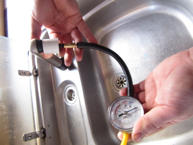

Využití kompresoru na odstranění vody z rozvodů a odpadního potrubí pomocí pryžové zátky.
