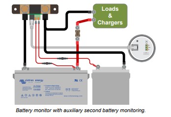

Chtěl měl bych dotaz na všechny borce a zkušené karavanysty zda by mi nekdo neporadil jak zapojit celý FVE. systém. Pořídil jsem si vše od Victronu -> 175Wp panel, MPPT regulátor, BMS, nabíjecí boostr( abych nabíjel i druhou baterii za jízdy z alternátoru tzn. DC-DC)), inventor s čistou sinusovkou a displej pro zobrazení stavu baterie, a nabíječku baterii (230V->12V) A nejsme si jist jak to vše zapojit dohromady abych si neudělal nějakou paseku. Např. podle schématu zapojení BMS nemají nabíjecí Booster vůbec mezi bateriemi... Dále nevím zda výstup měniče připojovat pres BMS nebo přímo na baterie.
Byl bych rád za každou zkušenost pokud již někdo řešil
Děkuji moc.
tomig1 Připojili následující obrazek:

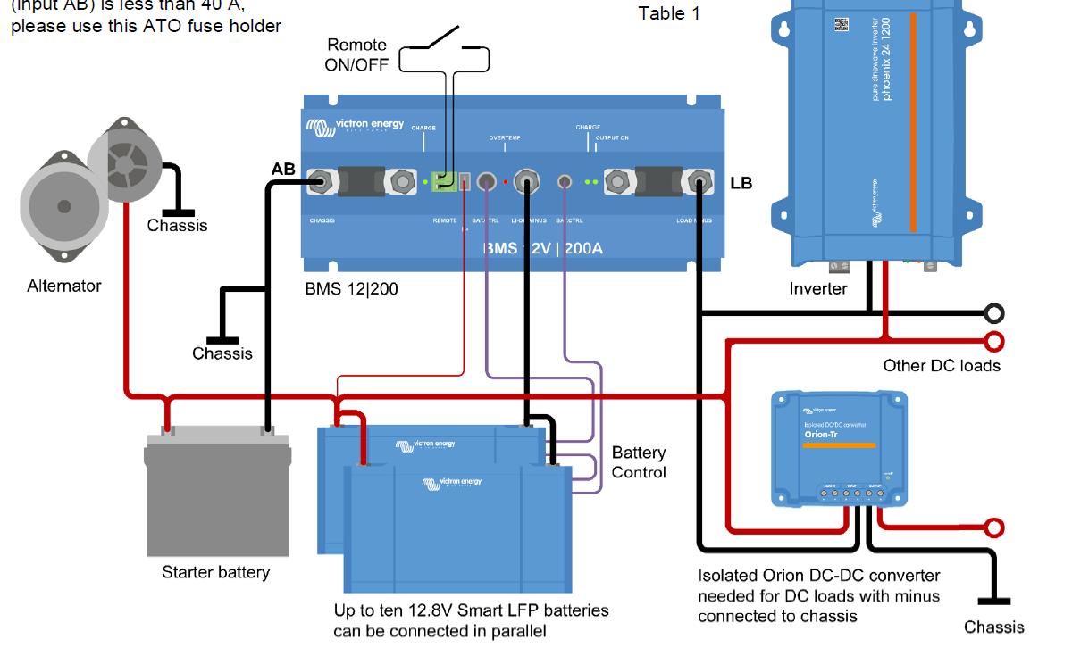

Musíš přesně poslat soupis co máš, pokud neznáme, nemůžeme pomoci.
Máš tuto BMS s Plusy na BMS?

nakonec jsem zjistil, že BMS vůbec nemohu použít. ( BMS jde jen a pouze s LFP bateriemi a ta je bohužel mimo můj rozpočet) používám klasickou AGM s DC -DC nabíječkou.

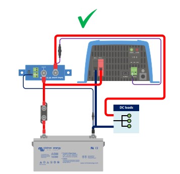

Silové dráty máš ok.
Tu zem můžeš mít na kostru, nemusíš to mít za shuntem izolované od karosérie.
Chybí ti tam u měniče, monitoringu a protectu signálové kabely.
Pro kontrolu by to mohl potvrdit ještě někdo ....
V příloze ty signály, napájení ...
