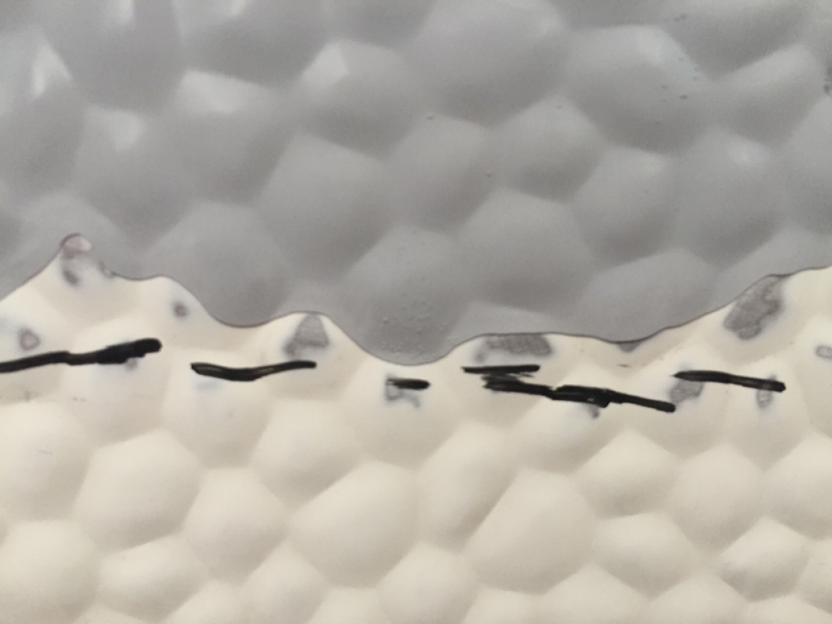

Mám zkušenost z loňské zimy. Pokud je možné oželet prostor kabiny,je nejlepší oddělit ji clonou. Byl to pouze nápad a nevěděl jsem,jak to bude fungovat,a tak jsem nechtěl, aby to stálo mnoho.
Za pár korun jsem koupil bublinkovou folii z jedné strany potaženou Al folií. Dvě vrstvy jsem slepil páskou a nahoře a dole udělal dutinku pro laťku.
Celou clonu mám srolovanou v alkovně,po zastavení jí stačí roztáhnout jako roletu a vrchní lať zavěsit do háčků. Spodní lať vše napíná svoji vahou.
Velice se mi to osvěčilo,vytápím o dost menší prostor.Teplota v kabině je něco mezi vnitřkem a venkem,a tak se nerosí okna.

Je to dobře vymyšlené a snadno proveditelné.Ale chtěl bych se ještě zeptat?Jestli při delším stání a večerním posezení opravdu nepociťujete chlad na záda nebo nohy z prostoru kabiny.Díky L.
Pepa HPepa HČlen
Pokud jsou opravdu velké mrazy tak trochu táhne do alkovny a u země. Vše vyřešily dva úzké pruhy deky.jeden pod matraci v alkovně a přehodit pras clonu,a druhý stočit na podlahu a pak už neměla problém ani dvouletá Eliška a přežila s námi lýden na lyžích.

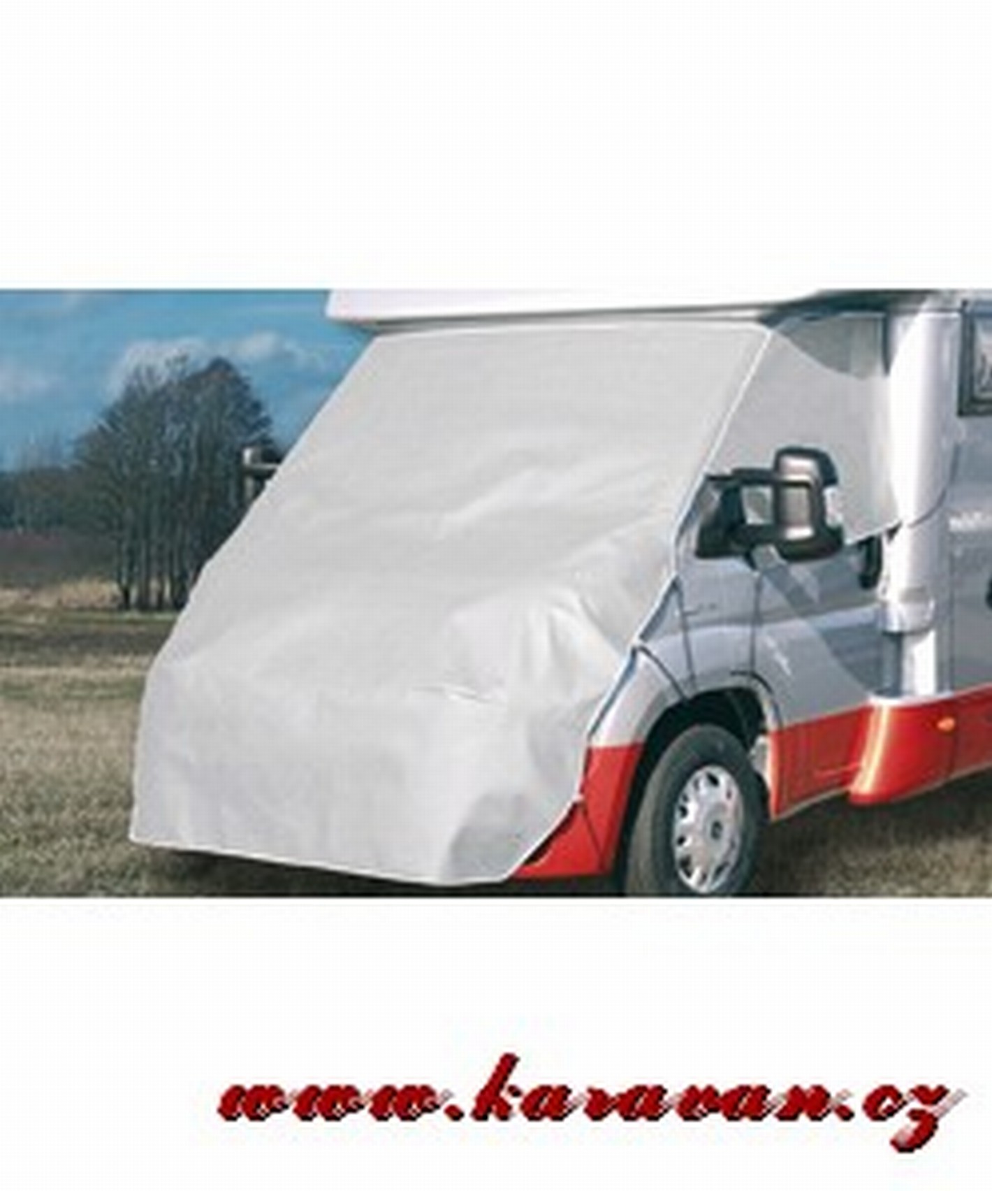

Kapuce dnes doručena.První dojmy:
-materiál pevný nepromokavý a odolný větru.
-velikost ve sbaleném stavu délka 100 průměr 25 cm
-čas instalace na kabinu cca 7 min.
-velmi snadná montáž.

Tronicu,
a bude taky izolovat? Myslím to tak, jestli je to sendvič krycí plachty a nějakého izolačního materiálu nebo jen "poplastovaná" plachta.
Upravil Rudy dne 24.11.2009 19:49, před 17 let
Né Rudy sendvič to není,Plachta je sice dvouvrstvá,ale brání spíše proti větru.Zateplím si ji sám dodatečně.
