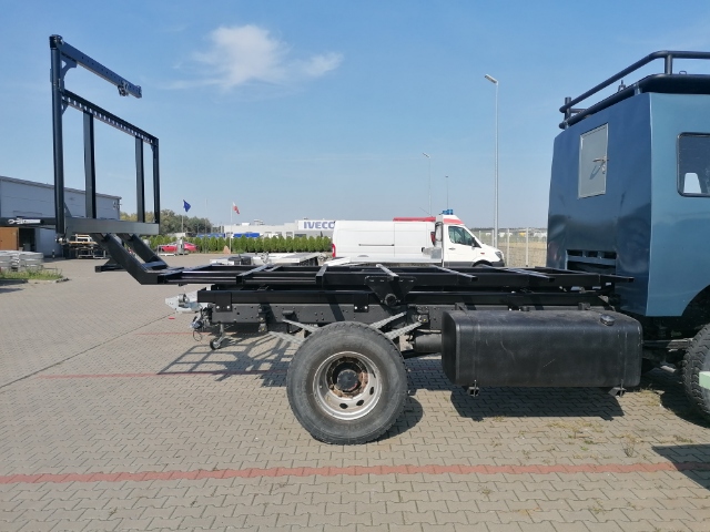

díky za vysvětlení, už jsem správně pochopil ten výraz "zmanažuje". Vše jasné. S Poláky problém nemám, ono na tom až zase tak moc není. Dost lidí si boudu lepí i samo z předem nařezaných dílů a také to zvládnou.
Za mě je mnohem důležitější správně konstruovaný a navržený mezirám.
Z toho plyne právě omezení, že není úplně dobrý nápad dělat mezirám a boudu jinde, neboť pokud je mi známo, tak mezirám nikdo rozumný bez individuálního proměření auta nenavrhne.
Z tohoto pohledu pak samozřejmě dává smysl zastřešující firma.
Jakou konstrukci mezirámu si zvolil?

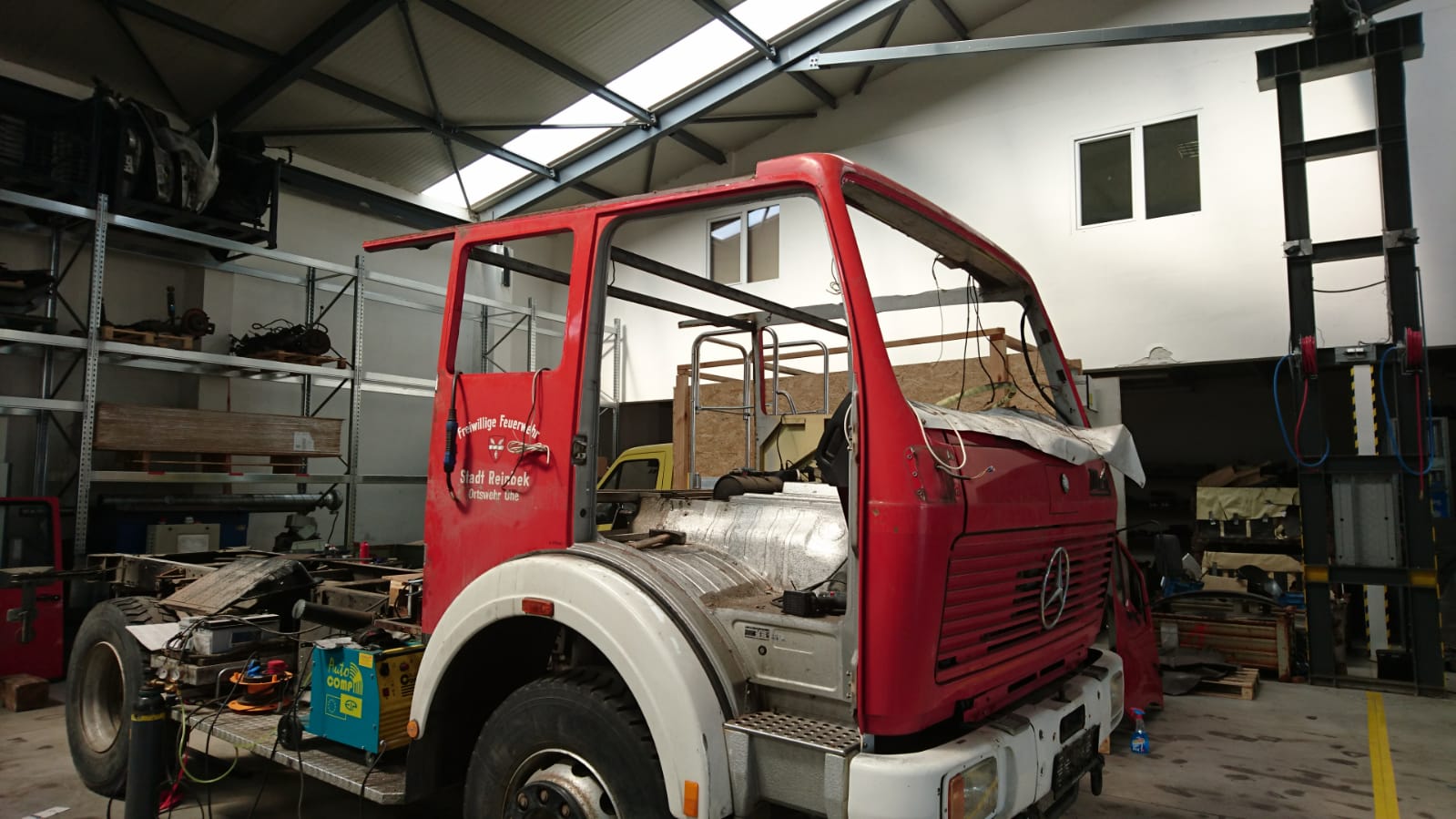

Koukal jsem na tvoje foto. Tak kabina je zkracovaná? A kdo ti dělá nábytek?
PalmosPalmosČlen
Mysmallself napsal:
@Mysmallself

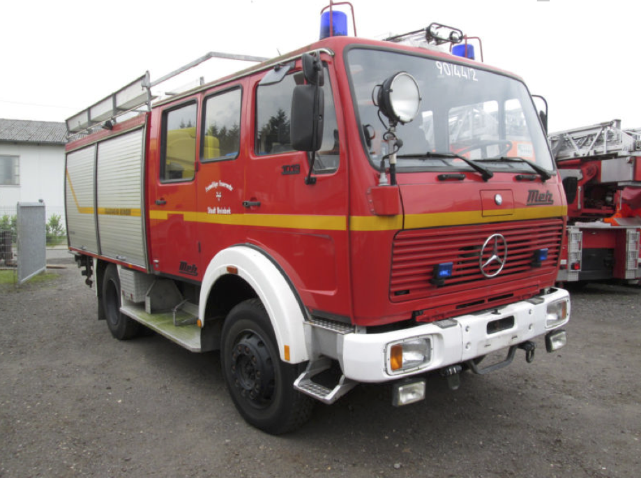

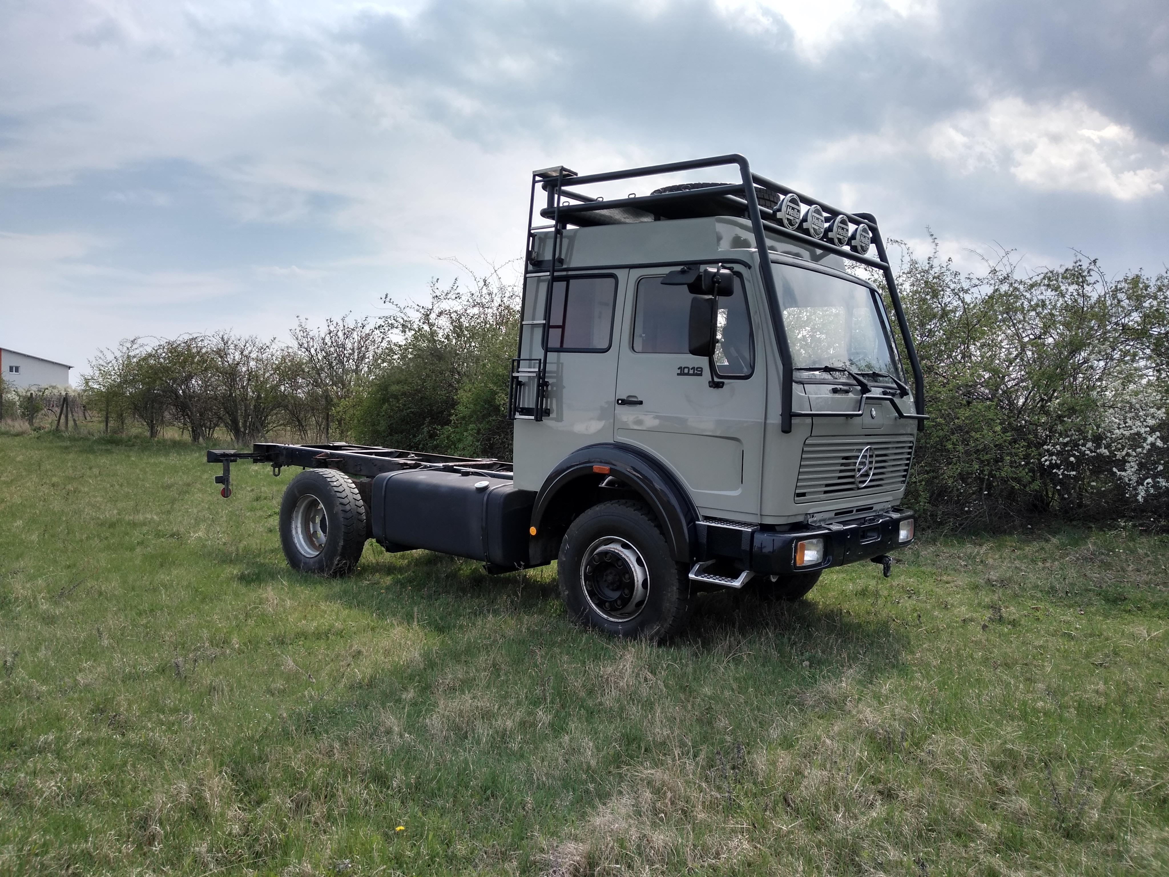

Áno, kabína je skracovaná. Pôvodne bola pre hasičskú osem člennú posádku - viď foto.
Auto sa doviezlo z Nemecka na Slovensko, kde sa skrátila a prerobila kabína a potom som previezol auto do Poľska, kde firma Gekkotruck zabezpečila kompletnú prerábku podvozku (opieskovanie, nastriekanie, revízia všetkých častí, výmena listových pružín, atď..), výrobu pomocného štvorbodového rámu, výrobu zadného nosiča a aj výrobu samotného boxu s vnútorným vybavením vo firme Camperspol.
Auto som tam viezol minulý rok vo februári a najnovší termín dokončenia je apríl 2021.
Ak sa mi podarí, tak priložím foto pôvodného stavu, foto po prerábke kabíny a niečo z prestavby.
Palmos Připojili následující obrazek:
mb_1019af_4x4_img04.jpg 202.jpg 209.jpg 201.jpg mercedes-benz_1019af_4x4_feuerwehr.png

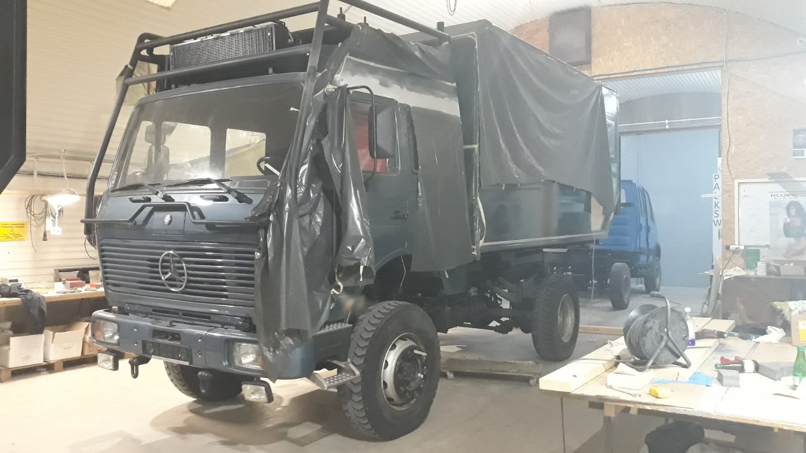

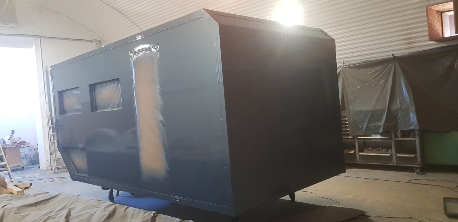

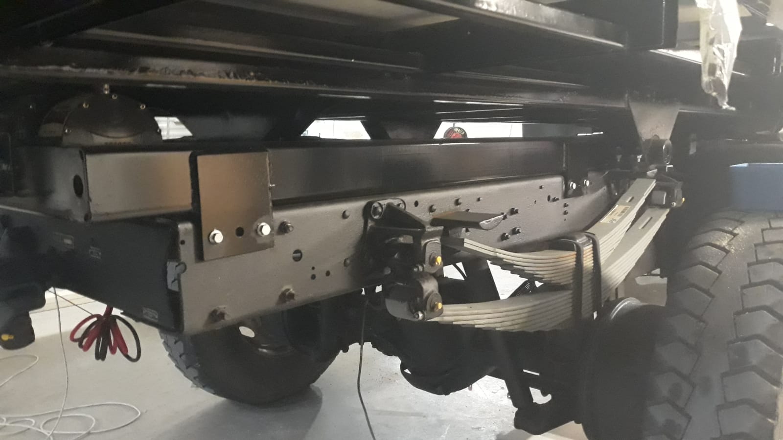

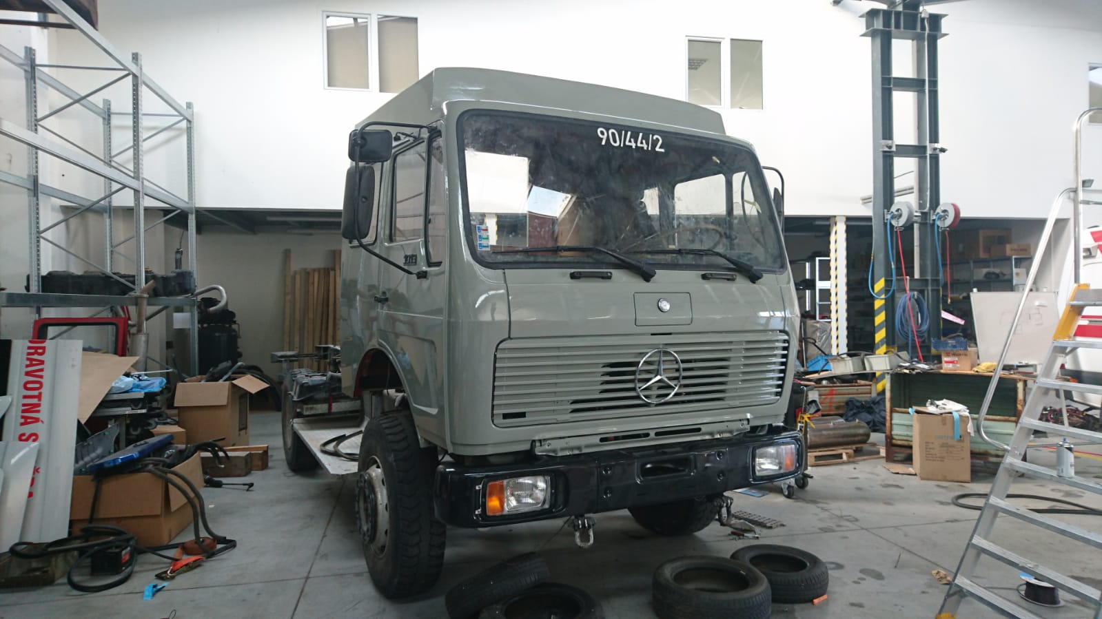

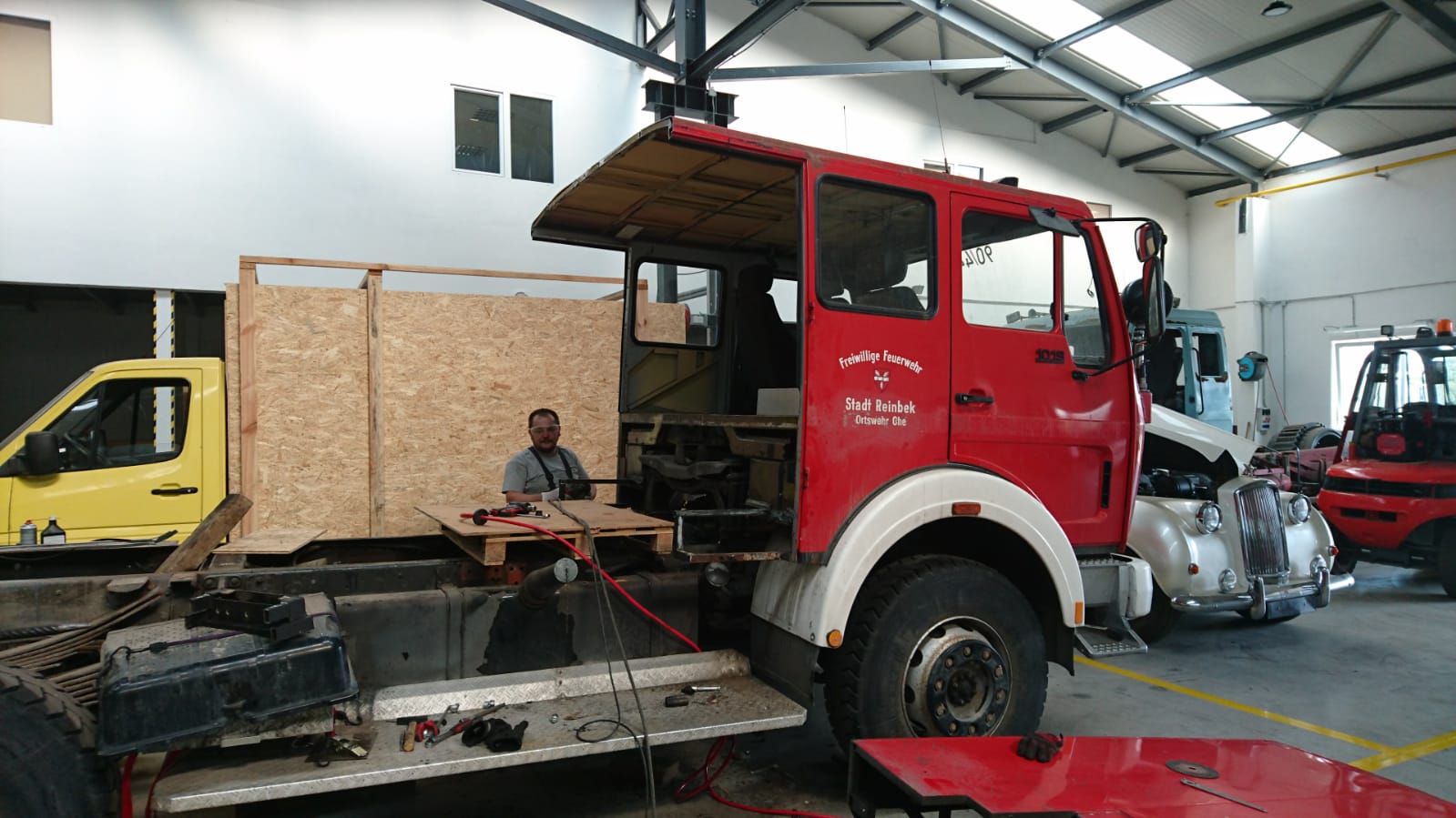

Foto z prestavby
img-20201014-wa0014.jpg img-20200802-wa0000.jpg img-20201014-wa0012.jpg img-20200923-wa0001.jpg
