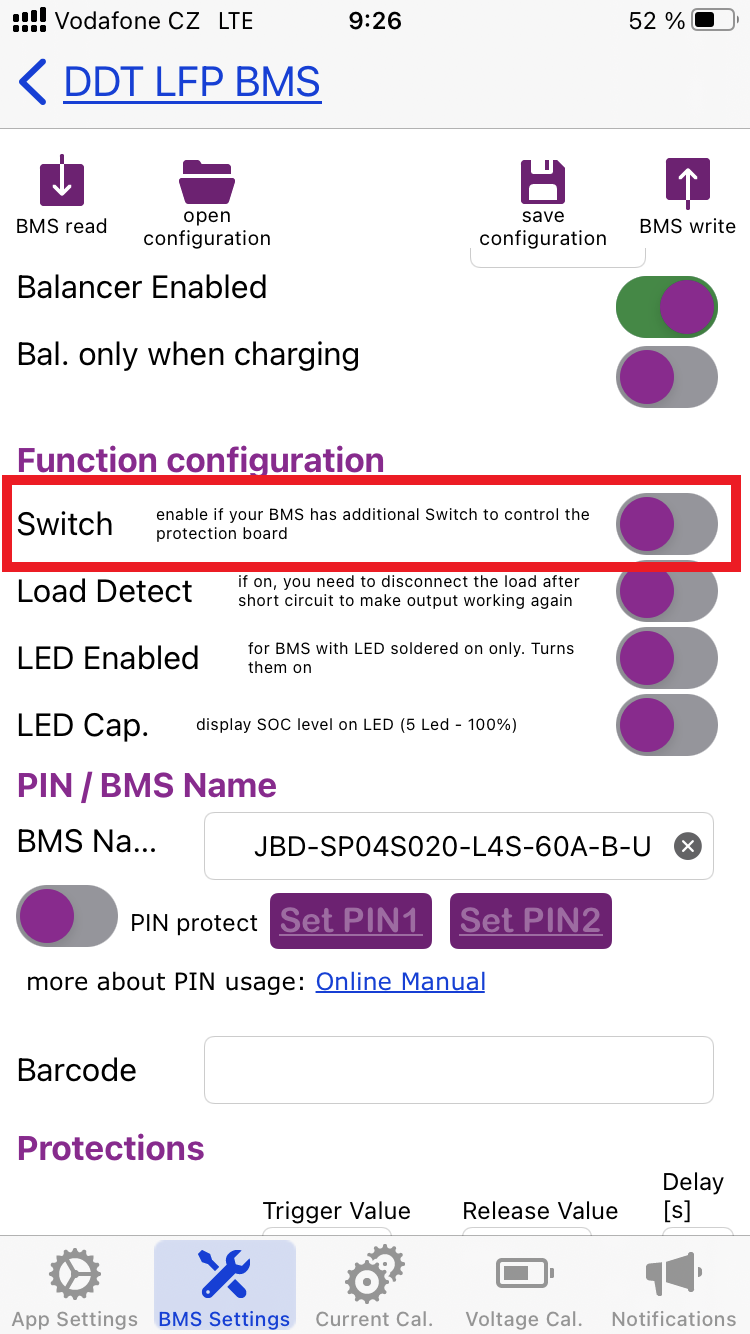

Už jsem ji rozchodil. Neuvěřitelná blbost. Ale nemyslím, že moje.
Od výroby tam byl nastaven softwarový přepínač na ON. Žel ten není vidět ani v androidovské aplikaci, ani v iphonovské. Až když jsem si dokoupil rozšíření an apple apku, objevila se řada přepínačů. Jeden z nich byl tzv. SWITCH s malinkatou poznámečkou, že tato funkce má být zapnuta pouze v případě, že má baterie hardwarový vypínač. Ta moje jej nemá. Tak jsem jej nastavil do polohy OFF. Najednou se baterie rozjela. I multimetr ukazuje nyní přesně to, co BMS. Zítra to nahodím do auta a uvidím... Cool
Nevím. co bych dělal, kdybych nemusel v práci fasovat iphone. Mám jej jen se největším sebezapřením, ale v tomto případě bych to bez něj asi nedal...

Pro poučení těm, kteří by se s tím setkali...
Problém byl v tomto přepínači (viz obrázek v linku), který byl defaultně ON a má být OFF. Žel, našel jsem jej jen v placené verzi apple aplikace (140 Kč).
