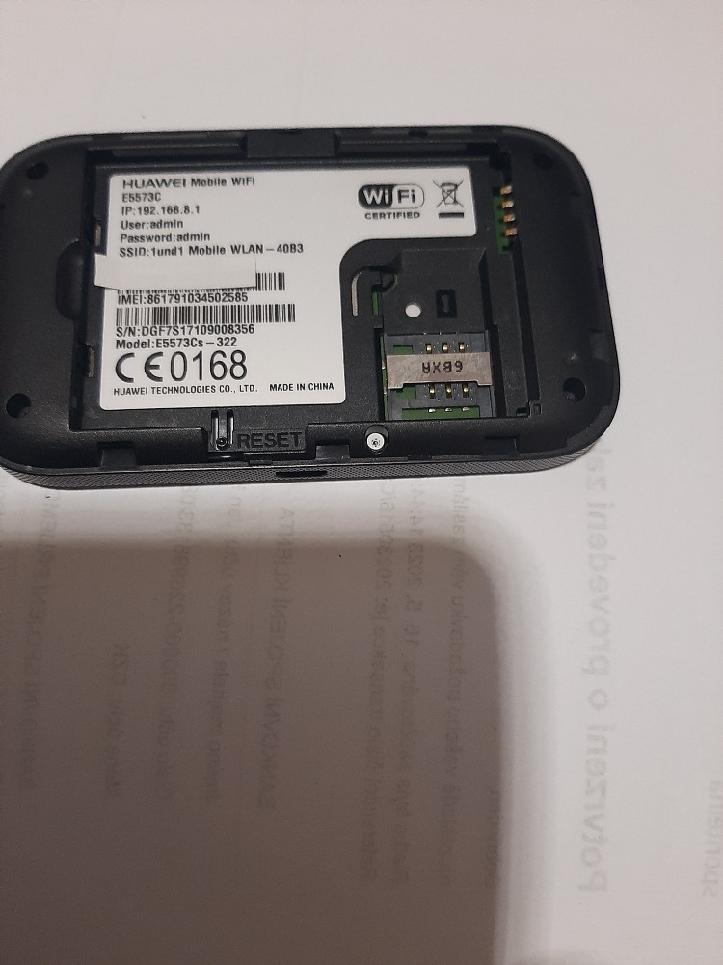

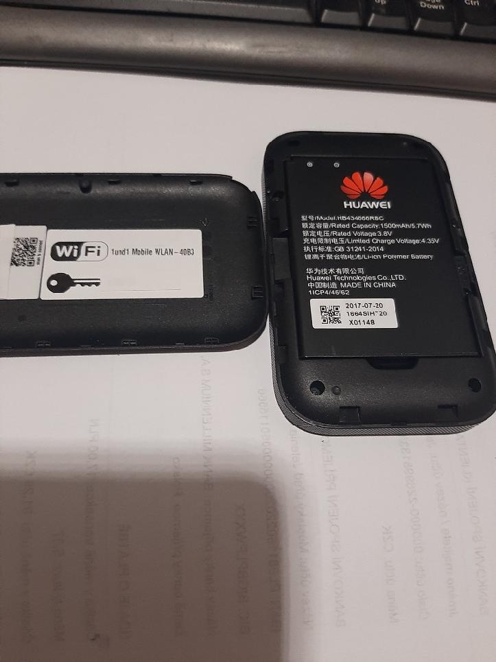

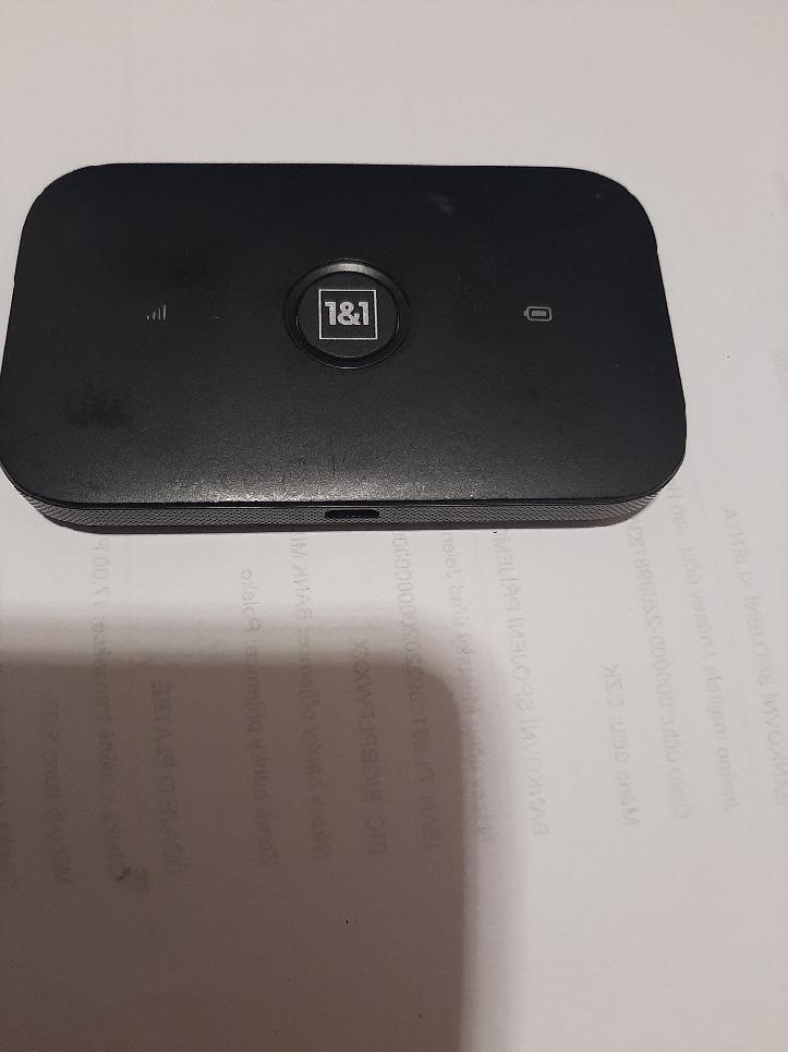

pilinispilinisČlen
Já mam tohle(foto) mam 30 GB a používáme to hlavně v cizině a no probléma
