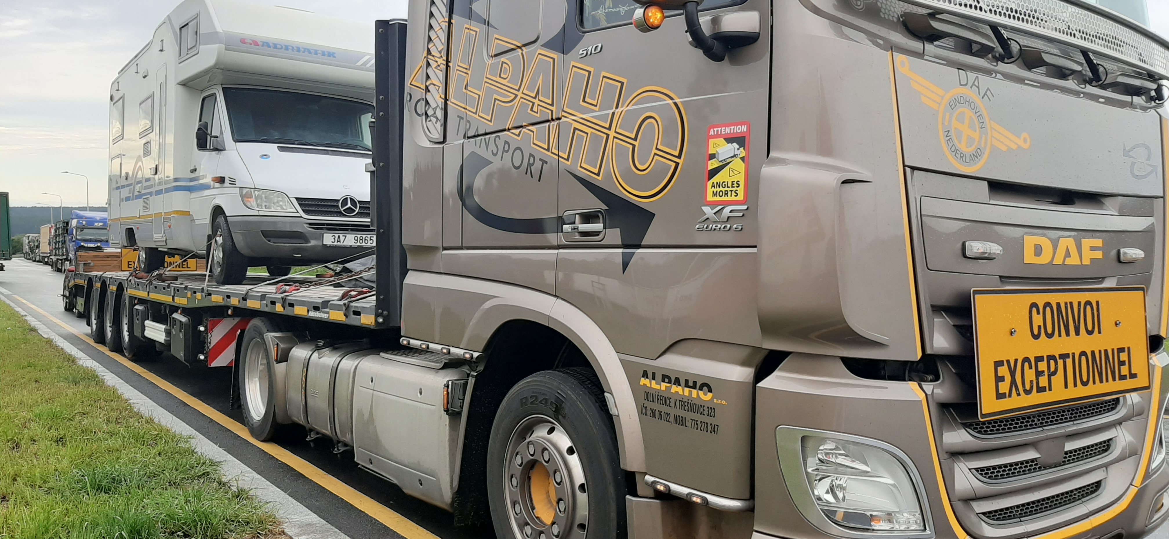

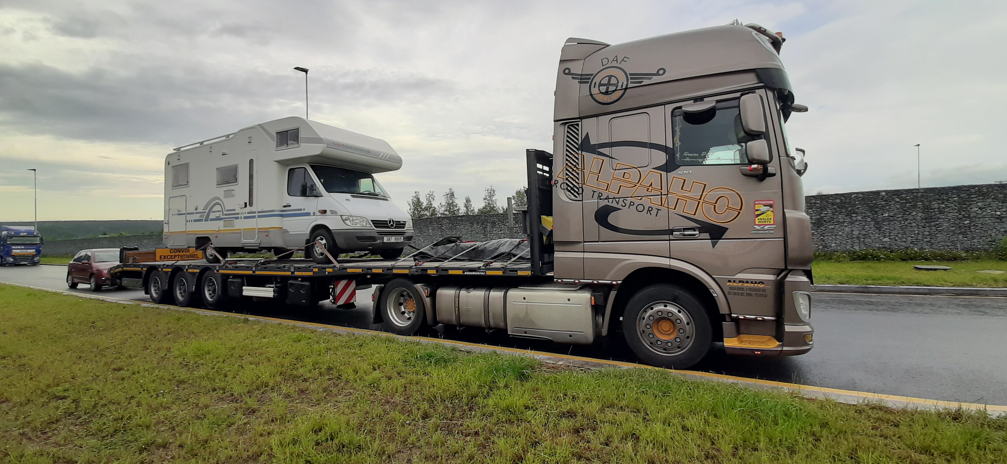

Po 2 dnech cesty je to doma.
Mercedes v Angouleme ridici predlozil fakturu na 601e za parkovani. Ridic ale videl ze je to dost a kontroloval to u majitele firmy a ten zas u me. Hovor na Mercedes 24h asistencku byl zpraven o problemu, kdy potvrdili ze prvnich 14dnu v cene diagnostiky a dale 24e za den. Pry si nepredali vzkaz... jo, to urcite, proste chteli aby to ridic zaplatil a oni uz by to nikdy nevratili. Takhle to dopadlo predelanim fa na 175e. Sef v MB byl pry neskutecne nastvany. Na nasem odjezdu si rekli o klice, dostali svazek. Ja ale nemohl najit klic od motoru na mem 2. svazku. Ridic ma k autu ten 1 klicek. Svazek si nechali... zas to budem resit. Pri prejimce auta to chtel sef servisu nastartovat. Ridic mu v tom pokusu zabranil. Ridic je nazoru, ze chteli zpusobit jeste vic skody.
Ted uz jen doufat ze eng neni uplne ko.
Kdybyste hledali slusne a sikovne lidi pro transpirt oa, firmu velmi doporucuji. Normalni fajn lidi, co reknou, to plati, flexibilita, 2x jsem zmenil adresu slozeni. A chtel jsem si neco vzit z auta na Na benzine pred Plzni. Vsechno ok. Poradi si, komunikujou. Doporucuji.
