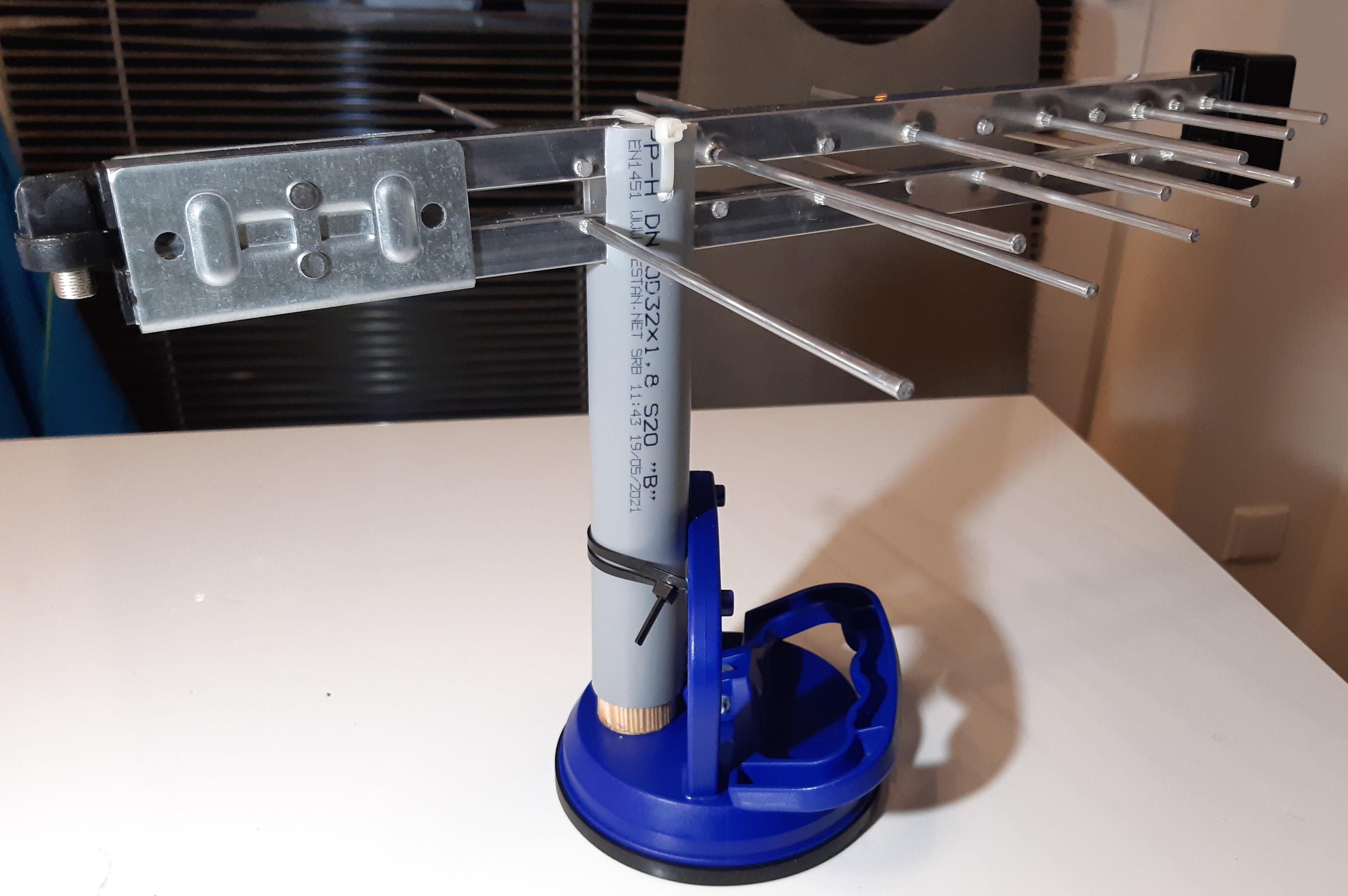

Doplním ještě o čerstvou zkušenost. Parkoviště Tisá, Na všesměrovou anténu KÖNIK jsem nenaladil vůbec nic. Na směrovou EMOS EM-20G/Z po nasměrování podle mé apky na vysílač ve vzdálenosti 46km (myslím, že to byl Chomutov,Jedlová hora) úplně všechny vysílané stanice ve třech kanálech a plném výkonu. Já jsem s tímto řešením maximálně spokojený a konečně to mám dořešené. Přikládám foto antény na střeše, kterou jen vystrčím okénkem a přicucnu na střechu.

Teda PetřeM, to koukám jako puk :-) myslel jsem že mám na to patent!

Tak to je fakt dobrý, já už to takhle mám docela dlouho, začínal jsem s anténou Korona a TV pouštěl na NB. jediný rozdíl vidím, mám to víc rozebíratelné. Ale teď už jsem s výzkumem spokojený. Grin

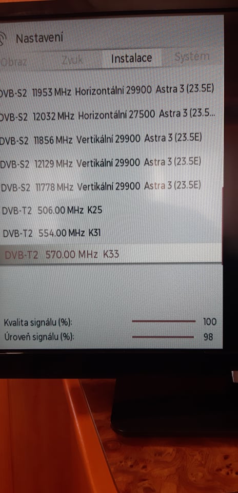

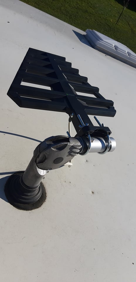

Tak mám hotovo. Namontoval jsem solární panel, vyřešil rozvod elektřiny po karavanu, všechna světla jsou 12V + jedna 12V autozásuvka pro napájení TV, toto je zapojeno přímo na regulátor. Vše funguje perfektně. ALE. Dnes jsem přinesl do karavanu 12V televizi abych ji vyzkoušel na solárním napájení. TV běžela asi 20 min, po té sama vypnula. Napětí na baterii bylo v zatížení 12,6V, spotřeba kolem 20W, 1,9A, panel dodával při zatažené obloze 1A což stačilo pokrýt spotřebu bez odběru z baterie 95Ah. TV jsem opět zapnul, po cca 5 min opět vypnula a pak stále zkracovala dobu, po kterou byla v provozu, až ani nenaběhla. Bez soláru TV běžela 3 dny na baterii 74Ah, vypnula až 4 den po celkem asi 12 hodinách provozu bez nabíjení baterie, která teda nebyla v nejlepší kondici. Nyní tam mám baterii necelé 2 roky starou ale dobrou 95 Ah. Zkusil jsem teda zapojit TV přes měnič na 220V a TV běžela asi 2 hodiny bez poklesu napětí na baterii, to bylo při napájení přes měnič 12,3 V. Tomuto jsem se chtěl vyhnout, abych nemusel používat měnič na 12V televizi a nechápu, proč na 12V televize neběží. Je možné, že při slabém výkonu panelu dochází k výkyvům napětí, na které TV reaguje vypínáním? Je nějaké řešení? Přiložím foto antény

Ahoj, napájení TV zapoj z regulátoru a solár přes regulátor dobíjí akumulátor. Pak musí mít TV stále dostatek příkonu, dokud je aku v kondici a nezáleží, jestli je solár osvětlen (například v noci)
Máš to tak?
