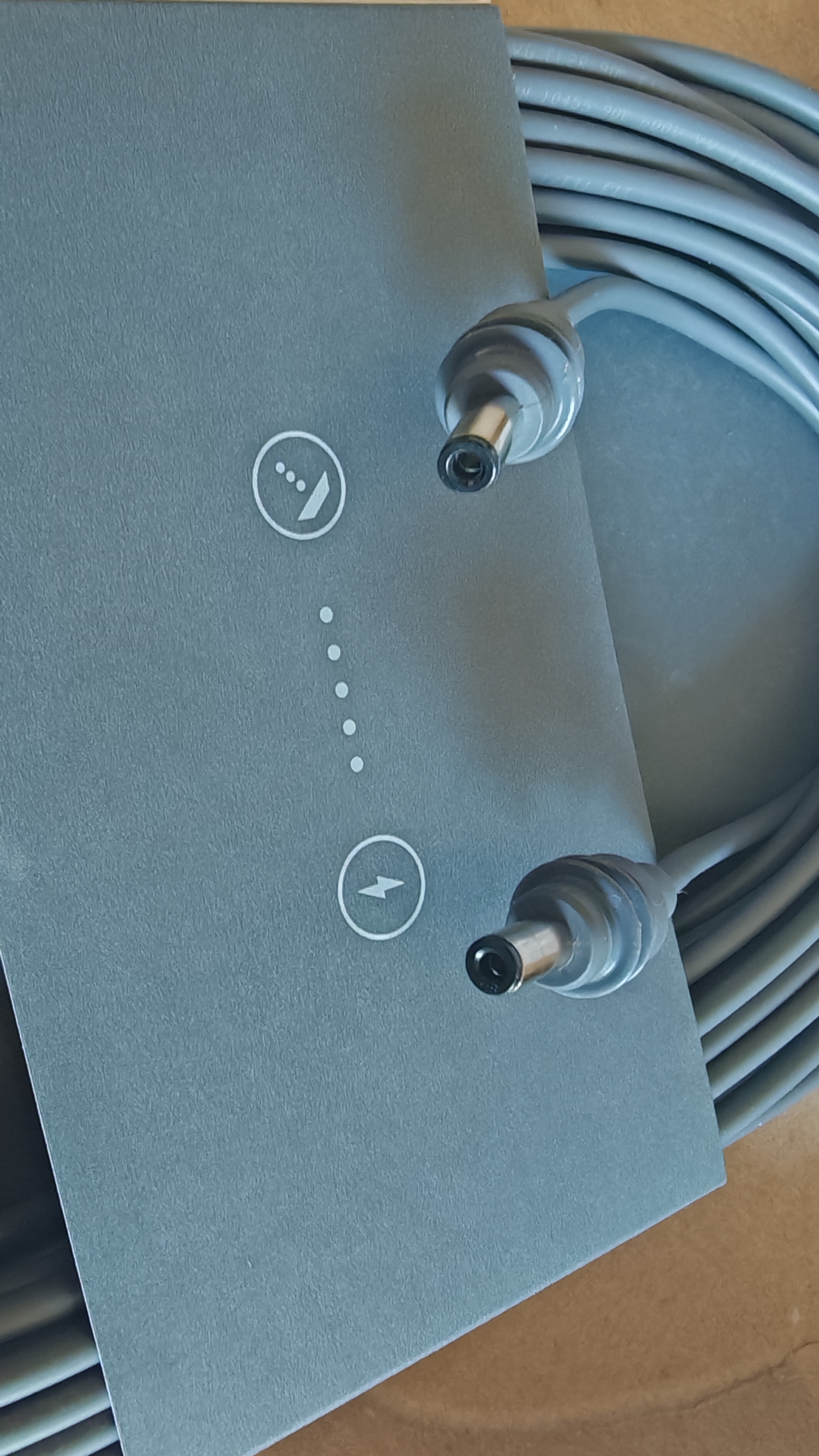

Ahoj a děkuji, vidím situaci stejně, akorát uvažuji o fixní instalaci na střechu, kde mám shodou okolností vhodnou "kolejnicovou" konstrukci, ale problém je v tom, že ten napájecí drát viz. DC-DC konvertory vesměs čínské výroby je pouze cca. 1 m dlouhý a já potřebuji odhadem minimálně 3 metry, abych se dostal od akumulátoru na potřebné místo.
Některé z těch DC-DC konvertorů mají samici, což je přesně ten případ, který potřebuji, do ní bych připojil originál kabel viz. foto a měl bych mít v uvozovkách vyhráno.
Nebo takto https://www.ebay.com/itm/406090606094
V uvozovkách proto, že fixní instalace je super při pohybu auta a v zimě, ale zároveń průšvih při stání, jelikož obzvlášť v létě to znamená stát na slunci, resp. otevřeném prostoru kvůli příjmu, za což mi především pes nepoděkuje (ale i ostatní).
Ideální by bylo mít dva "talíře" a prohazovat pouze jejich připojení na konvertoru, což jak víme nejde, kvůli párovaní HW a tarifu (tedy jde to, ale je to za dvojnásobek pokud dobře uvažuji).
Musím ješte popřemýšlet jak to pořešit, HW mi přijel teprve včera.

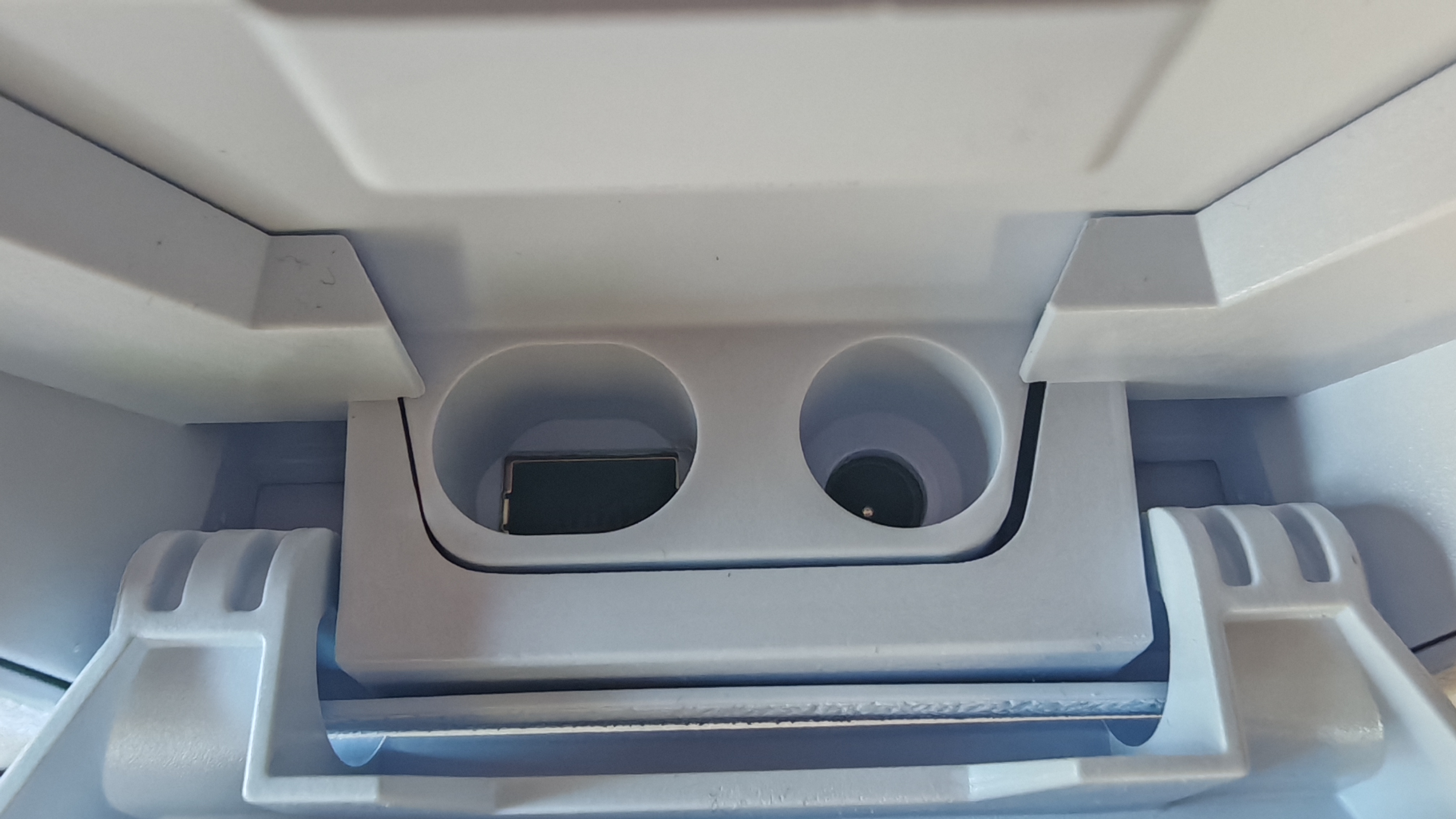

Ahoj a též děkuji, výborný postřeh hlavně v tom smyslu, že je při tomto řešení dodáván kabel USB-C a dá se pak nabíjet i v terénu přes power banku.
Na konci toho USB-C kabelu je prosím Tě kulatý konektor, nebo klasický LAN (viz. foto)?
Jak jsem výše psal, budu se snažit vymyslet obojetnou instalaci, jelikož ani fixní a ani "volná" není ideální.
Kabelově to nějak pospojuji, s tím si poradím, ale jak budu sundavat a nandavat "talíř" na střechu a ze střechy mi jasné zatím není :-).

Ahoj, je to USB-C na gulaty napajaci konektor.
Rovnaky ako tento co predavaju aj samostatne:
https://starlink....cable-mini
Cez ethernet port nie je mozne starlink mini napajat, nema power over ethernet.
