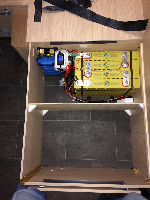

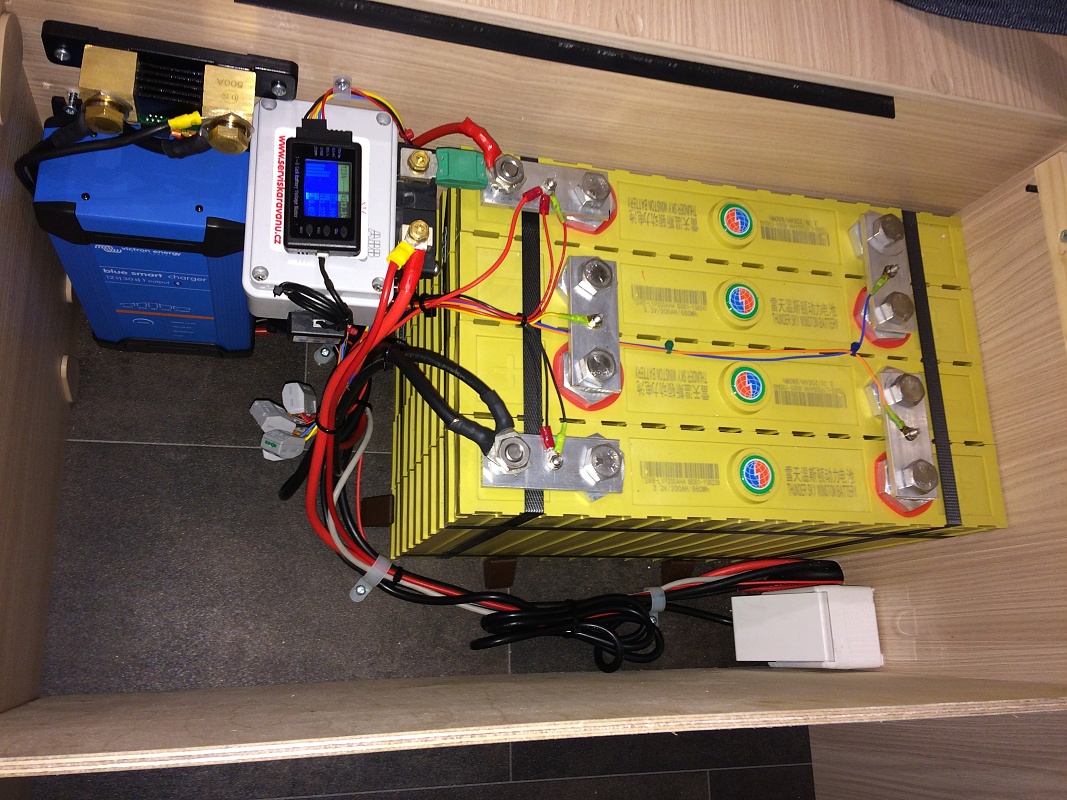

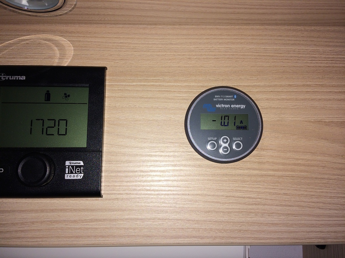

Tohle auto jsem měl, pod sedačku se ti velká baterka nevejde. Nechal jsem to přestavět na 200Ah vč. nabíječky a nikdy jsem neměl s el. žádný problém. Baterka s elektronikou byla pod lavicí.

Pěkné řešení. mám pod spolujezdcem prostor 38x34x20 cm a články do toho rozměru i s BMS poskládám. Bude to ale vopruz. Asi to udělám pod sedačku - nemusím cpát tlusté kabely pod podlahu a snadněji se dostanu dalším kabelem k rozvaděči. Chci udělat automatické přepínání 230 V. Pod spolujezdce pak dám trezor. Až bude hotovo - přiložím fotky.

Nikoho nechci poučovat, ale pokud to náhodou nevíš, tak toto je hodně nebezpečné. Stačí když ti na to padnou klíče, lžíčka, cokoliv kovového a požár je na světě. Dále by ti pojišťovna nedala pravděpodobně ani korunu. Pokud o tom víš, tak sorry za opáčko o nebezpečnosti otevřených kontáktů a obrovským proudem, který ti klidně roztaví kus kovu.
To mi přijde jako trochu zbytečná obava, oproti odhaleným špuntům u olova je lifepo s bms navenek v podstatě bezpečná a lžičceodolná. Nepsal přece, že by snad měl pod sedačkou nahatý pospojovaný články a za jízdy kopal do bms visící na kablíkách :-)

Nikoho nechci poučovat, ale pokud to náhodou nevíš, tak toto je hodně nebezpečné. Stačí když ti na to padnou klíče, lžíčka, cokoliv kovového a požár je na světě. Dále by ti pojišťovna nedala pravděpodobně ani korunu. Pokud o tom víš, tak sorry za opáčko o nebezpečnosti otevřených kontaktů a obrovským proudem, který ti klidně roztaví kus kovu.
Díky, za názor, ale jak je vidět na fotce, prostor s baterii a elektronikou je oddělený a samostatný, je pod lavicí na sezení, a snad jen blázen by do tohoto prostoru dával cokoli jiného. Nedělal jsem to sám, ale profík. Nikdy nebyl sebemenší problém.
