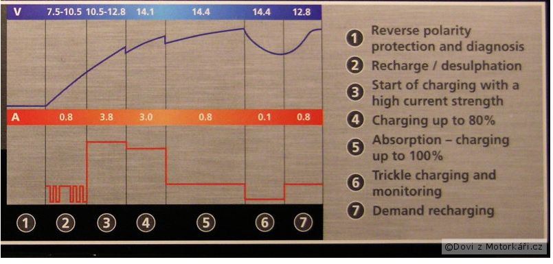

Nabíječka z Lidlu nemá nabíjecí charakteristiku UI, takže nabíjí proudem podle volby baterie, po nabití přepne do konzervačního proudu. O třídu vyšší nabíječky min. s charakteristikou UI snižují v procesu nabíjení proud v závislosti na vzrůstajícím napětí baterie, takže pak dobíjejí samozřejmě déle. Accumate mi taky z toho důvodu dobíjí déle a šetrněji. Volcraft mi zase nabíjí přesně podle typu a kapacity baterie, popř. podle manuálního nastavení, tam už je proces nabíjení téměř optimální. Výhodou tý Lidlácký je volba 6-12V a pulzní dobíjení (oživení) při vybité baterii. Nevýhodou, že si nepamatuje při výpadku napětí stav a nemožnost zahájení dobíjení při vybití baterie pod mininální hranici napětí. Není to žádný zázrak. Ale funguje. Když teda funguje :D Mě, sice jen na menší gelovky, už třeba třetí rok.
Automatické sloučení 16.01.2015 15:01:

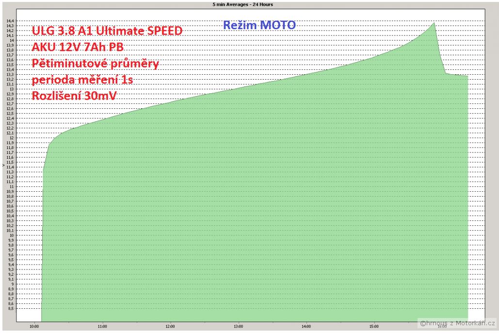

Jelikož mi to ohledně tohoto "fenoménu" nedalo tak jsem udělal alespoň měření 2 nabíjecích fází u téměř nabité baterie a tedy závěr konečného nabíjení a přepnutí do konzervačního režimu. Použil jsem režim 3 (Moto) s konečným napětím 14,4V jehož dobíjecí křivka je zobrazená na krabici nového typu nabíječky a ze kterého je patrno, že má napevno předdefinovaný určitý všeobecný režim UI, takže nebude tak úplně blbá jak jsem si myslel. Nabíjecí režim se bude myslím shodovat s předchozím typem nabíječky bez LCD.
Výsledky měření:
Starý typ nabíječky (bez LCD) :
poslední fáze nabíjení 800 mA
při 14.4V přepnuto do konzervačního proudu 50 mA
Nový typ nabíječky:
poslední fáze nabíjení 790 mA (deklarováno 800 mA)
při 14.4V přepnuto do konzervačního proudu 40 mA (deklarováno 100 mA) - ničemu nevadí, vnitřní ztráty aku to vykreje
Přikládám i výborný grafy stažené z netu
Snad jsem to tady moc nezaplevelil :_
