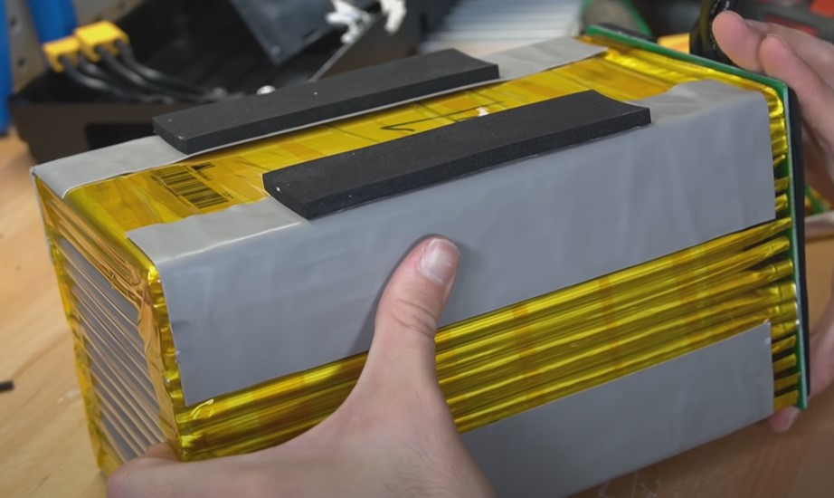

Také se pokukuju pomalu po LifePo4 a od Renogy mě odradilo, že jsou v něm články Sáčkové (pytlíky) a mám obavu z bezpečnosti při mechanickém poškození uvnitř a následném asi možném požáru.
Zde je hezké video, jak baterka vypadá uvnitř
Jaké jsou nyní na trhu tyto hotové baterie s prizmatickými (krabicovými) články?
Upravil karlic dne 09.02.2022 16:53, před 5 let

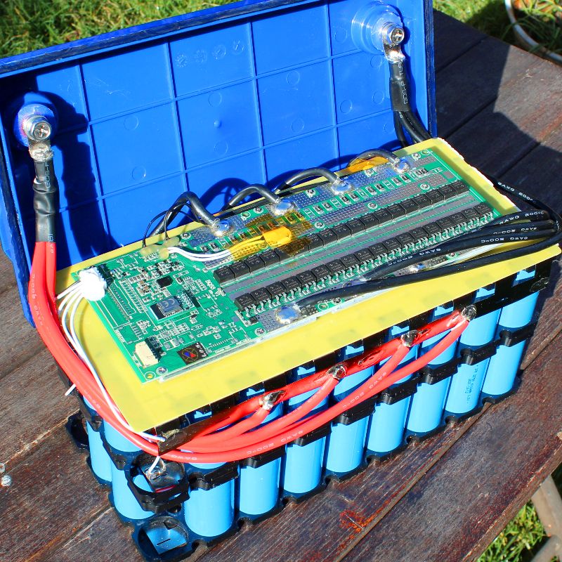

Pak jsem hledal LionTron, jak je udělaný, a bohužel pro mě, ten má bambilion cylindrický článků, což také nechci, jelikož reálně hrozí v takovém počtu postupné rozbalancování článků a porucha baterie.

Nechci ti nějak nabourávat iluze. Ale cylindrický články se ti nelíbí, pytlíky se ti nelíbí... Hádej, co je v těch "krabicových" článcích...?
...ti prozradím, že uvnitř jsou pytlíky :-D

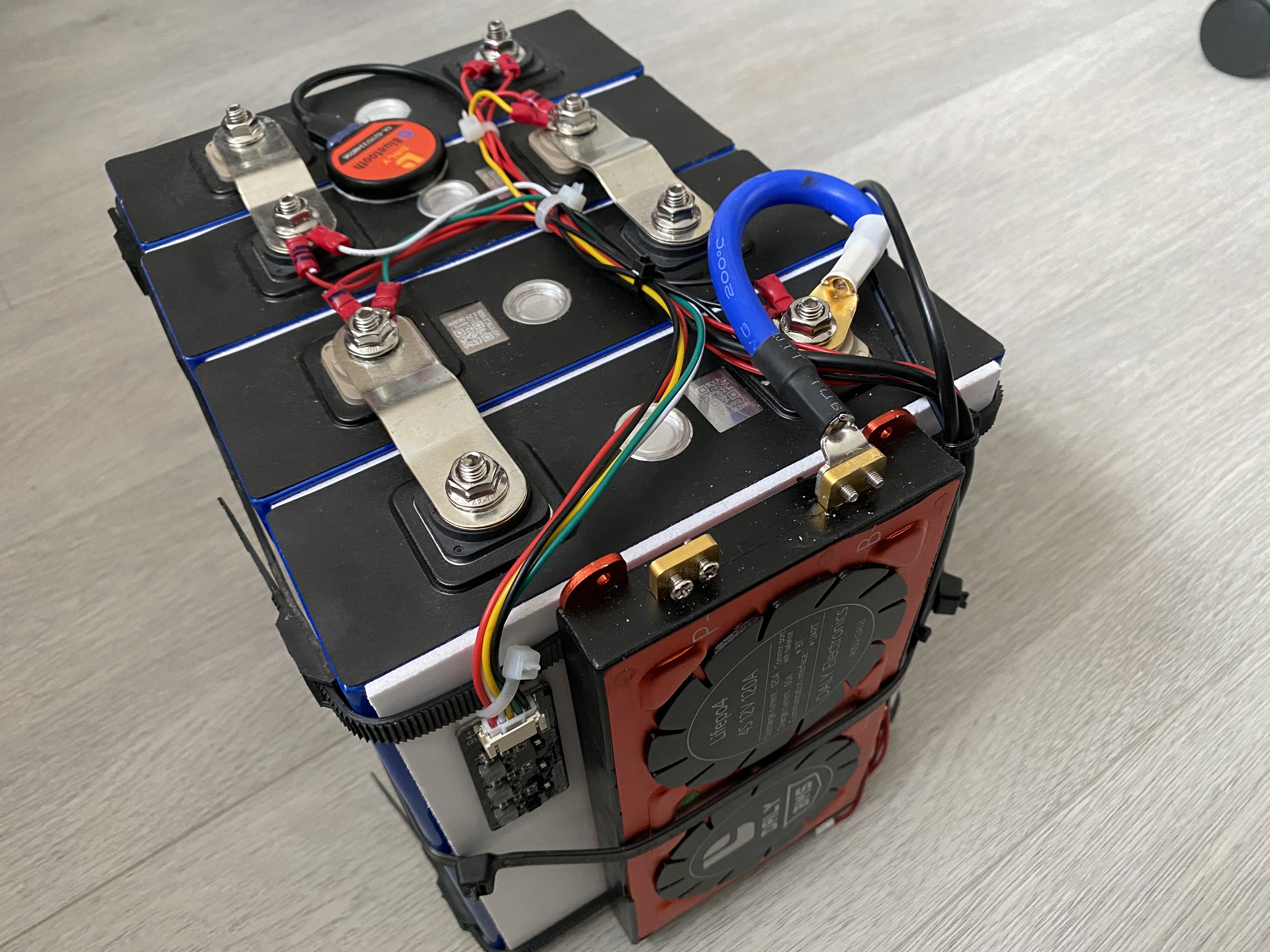

Baterii z "modrých krabic" skládá třeba Bulltron - http://www.bulltr...index.html
Prakticky je uvnitř totéž, co jsem si poskládal z komponentů nakoupených na Ali - prizmatické články + Dally BMS + přídavný balancer. Je to ale v krabici a s 5 letou zárukou. Bulltron baterie se dají koupit na německých karavan shopech, které zasílají zboží i k nám.
Firem, které skládají baterie z těchto článků je však spousta, i u nás.
Upravil Rudy dne 10.02.2022 16:15, před 5 let

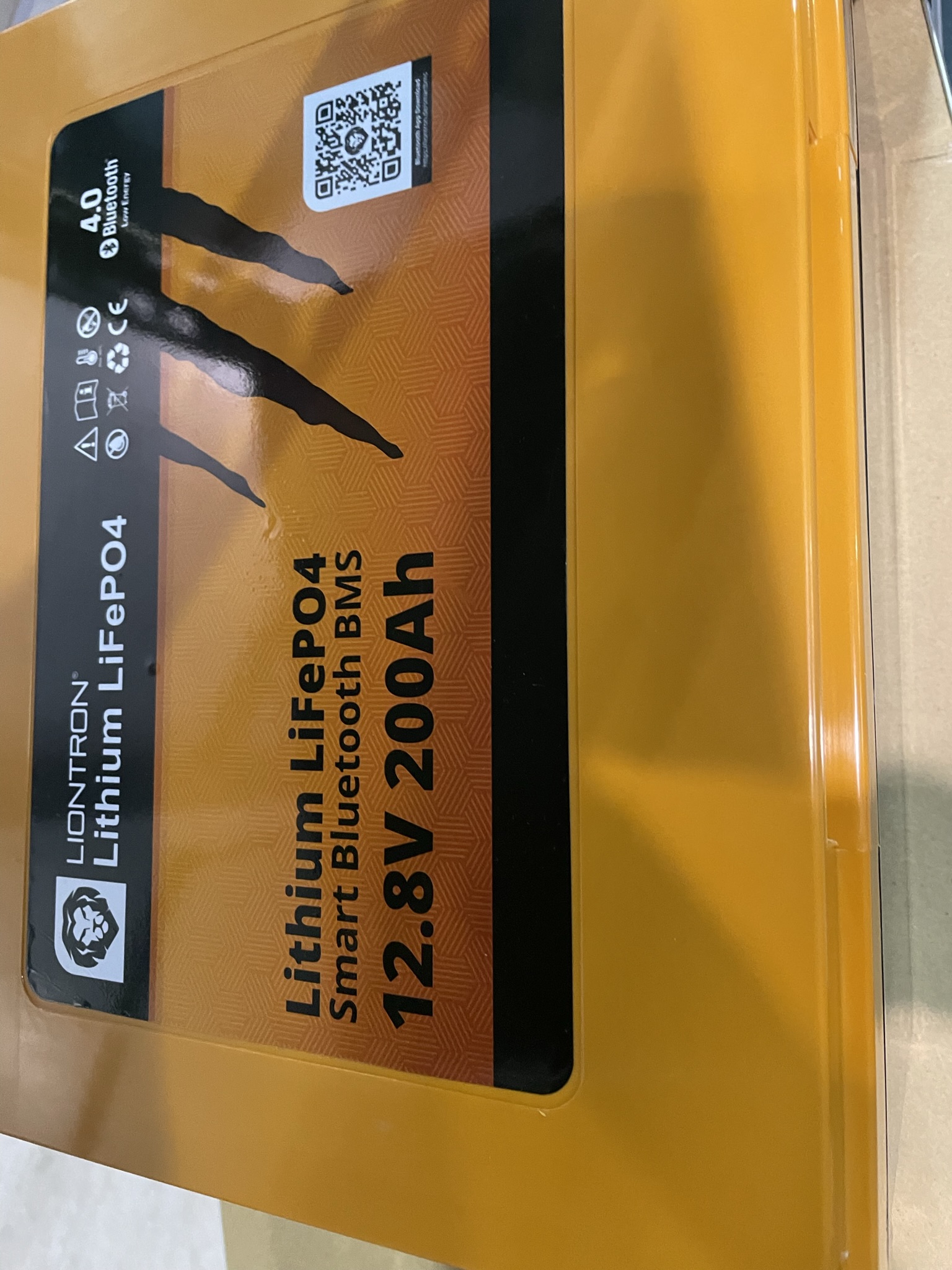

HAF22. LIONTRON dělá přímo pod sedačku. 150, 200 a 300W👍
HAF22HAF22Člen
No ja bych si ji chtěl sestavit články do takové celkové velikosti, abych při demontaži na zimu nemusel sundávat sedadlo, ale na jaře bych ji tam do podstavce hezky zezadu jen zastrčil a jen propojil kabely. Liotron tou dírou bohužel neproleze. Idelálně bych viděl sestavu 4S cca 120-200Ah a to tam výjde jen 2X2 na ležato

Liontron vyrábí speciálně pod sedadlo Ducata minimálně do 200 Ah
Zkouším přidat obrázek
Upravil Jarda885 dne 11.03.2022 15:20, před 5 let
Jarda885 Připojili následující obrazek:
