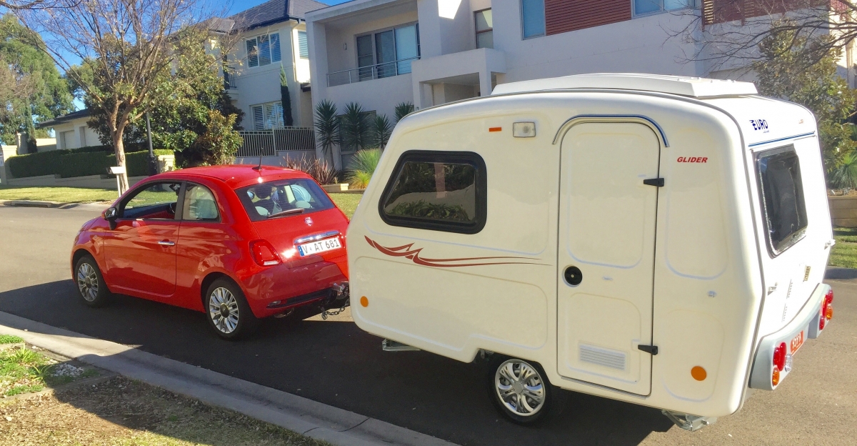

ten je vyroben pro anglii nebo je ,,obráceně fotka´´

Takhle je t rozhodně lepší řešení z hlediska odporu vzduchu, originál provedení s téměř kolmou přední stěnou je i navzdory celkový "velikosti", jak za sebou táhnout padák ...

teprve ted jsem si všiml že nástavba je na rámu namontovaná obráceně a tím pádem má dveře na levé straně, a souhlas že takto to má menší odpor

Otázkou je,co by na to řekli naši "příslušníci" Taky jsem uvažoval otočit nástavbu. Ale právě s dveřmi jsem si nebyl jistý. A překopávat vozík se mi moc nechtělo. I tak by ty dveře do vozovky byly nepraktické. Jak říkám,jedině přehodit dveře....

Zdar chlapi,chtěl jsem se zeptat,na koho se obrátit s dotazem ohledně otočení budky na našich karavanech? Myslím schválení.... Mělo by to jít. TAdy je důkaz.. https://warszawa....06796.html

no, jedná se o to, že dle vyjádření kolegy z STK se i vozíky na evidenčce fotí. No a ty fotky se při následné technické kontroly porovnávají s původním stavem. A tam narazila kosa na kámen. Muselo by se to před každou technickou otáčet. To by takový problém nebyl,je to co čtyři roky. Elektrika se taky dá pořešit,aby to netrvalo věčně. Ale jeiný problém bych viděl při NEDEJBOŽE havárce....

no,to je ono. jenže to je právě vývoz někam do anglie,nebo austrálie....
