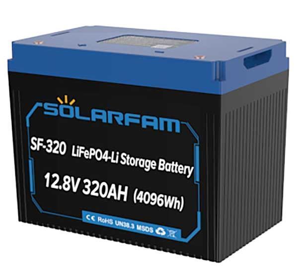

Zvažuji výměnu z olova na life
má někdo zkušenost s toule bo cena je dle mého velmi zajímavá a to 15600 kč
LiFePO4 akumulátor Solarfam SF-320 12,8V/320Ah s výhřevem

Pokud myslíš tuto baterii z videa
tak ta vypadá dobře. Dobré provedení, články BATTERO TECH 324Ah (prodává i Mivvy) https://www.mivvyenergy.cz/cs/baterio...de-a-.html, 300A výstup, kvalitní BMS https://xiaoxiangbms.com/product/jbd-...th-module/.
Praktická zkušenost chybí, ale pokud budeš mít uvnitř to co je ve videu, tak by si měl být za tu cenu spokojený.
Pozor při přechodu na LiFepo4 na celou sestavu nabíjení, pokud by ti něco nabíjelo víc než cca 14,4 - 14,6V, tak u LiFepo4 je zvykem, že po překročení napětí 14,6V se odpojí možnost nabíjení baterie a levné solární regulátory se můžou pokazit. Pokud by si měl Victron, tak ten se nepokazí a lze vše nastavit. Já mám např. nastaven DC-DC, solár, nabíječku na 14,2V.

K tomu možnému pokažení solárních regulátorů přepětím při odepnutí BMSky - záleží, jak moc levné.
Ty opravdu levné, tedy PWM, se tím z principu vlastně nemají jak pokazit, ty se kombinují s panelem o napětí jen o pár voltů vyšším. Což samozřejmě neznamená, že odpojenou baterkou nijak nefiltrované cca 21V špičky pak nepoškádlí jiné spotřebiče :-) Ale jestli jsou tam zároveň věci jako booster, tedy něco s kondíky, není se asi čeho bát.

Ma uz niekto tu spominanu Solarfam SF-320 LiFePO4 bateriu?
Pouzivate ju s xiaoxiangelectric aplikaciou, ktora je pre tu BMS a funguje vam aj "Control" button dole?
Přidáno před 1 rok
Tak asi zatial nik dalsi nema Solarfam bateriu. Ale BMS v nej ma prekvapila, stav baterky som si dnes cez xiaoxiangbms aplikaciu pozrel aj kilomentre na dialku. Ta JBD BMS co je v nej ma aj WiFi.
