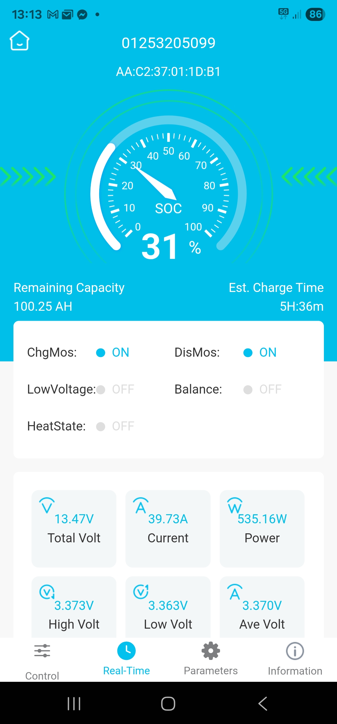

Ahoj Filipe ano baterce opravdu nevadí v jaké poloze ji máš , co se týká kapacity nabití ano je to uplně normální že není na 100 % jak jsi se dotazoval . jinak když došla mi měla 31% a 100 Ah .

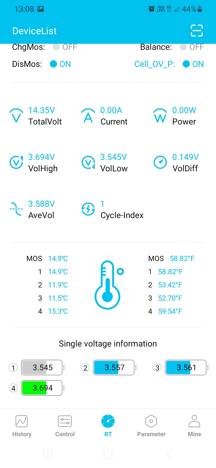

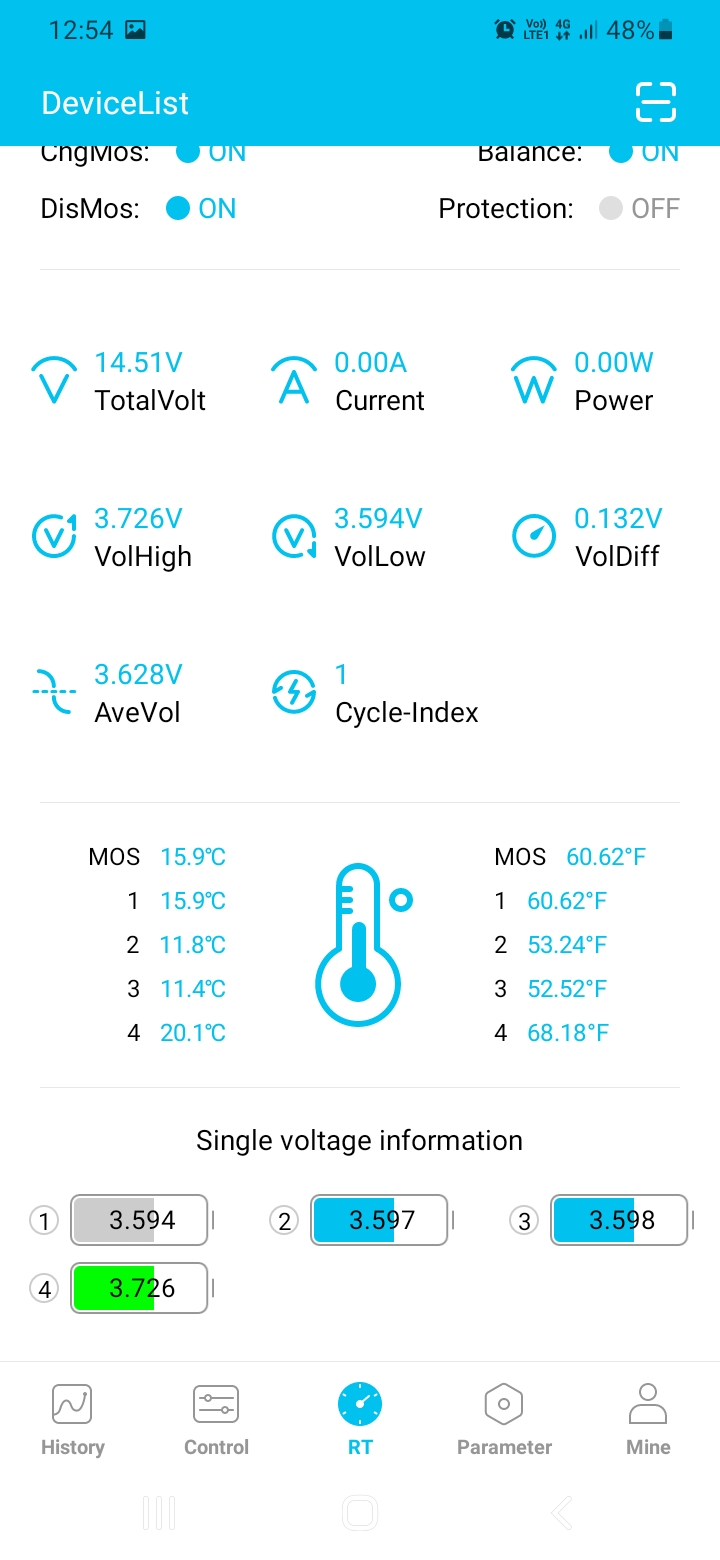

Ahoj, záložka control mi normálně funguje. Aplikace stažena z google app a baterie naslenovana pres QR kod.
Koukam do app a posledni clanek ma napeti pres 3.7 V ostatni 3.59 V. Jaky max rozdil muze byt mezi jednotlivymi clanky? Prikladam foto zapp
Po chvili to bms odpojilo a rozil mezi clanky 123 a 4 je 0.15 V viz foto 2.
Jeste dodam ze to je prvni nabiti do 100% nabijelo se pres solar mppt regulatorem nastavenym na lifepo.
Je to normalni?
Upravil fillip dne 21.10.2025 13:39, před 12 měsíců

Nemá to aktivní balancer. Přidej tam https://a.aliexpress.com/_Euk0sM8 3s 4s lifepo4
jako já a budeš mít rozdíl 0,001 V.
Jinak akceptovat lze cca do 0,050V.

Tak ja teda měl při nabíjení jiné hodnoty

Behem dalsich asi 60min po nabijeni jelo balancovani a srovnalo se to na cca stejne hodnoty. Jde tedy jen o velky rozdil pri nabijeni, kdy i teplota na clanku 4 byla vyssi. Takze pokud je napeti pri nabijeni vyssi o vice nez 0.05V tak je to spatne a na reklamaci baterie? Nebo je to pri nabijeni normani a dulezite je, ze se to potom srovna? 3,73 V v jednom članku uz je asi za hranou a muze to clanek poskodit?
Moc diky za odpovedi Filip
Upravil fillip dne 21.10.2025 20:55, před 12 měsíců
