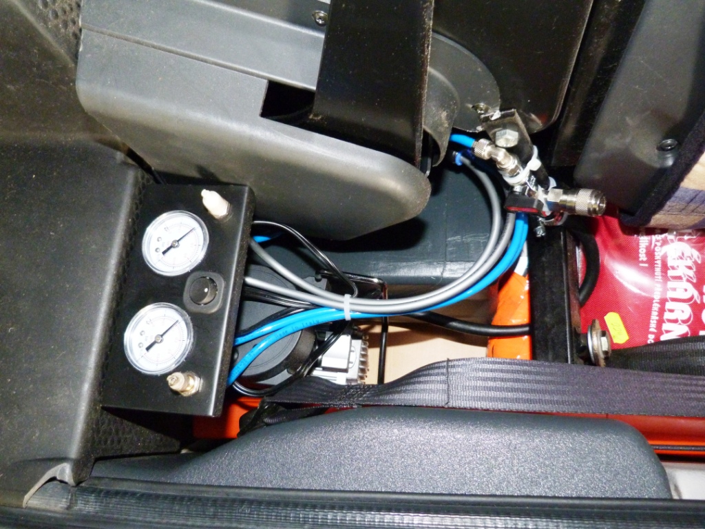

Tak jsem se také rozhodl pro přídavné vzduchové pérování k našemu obytku na podvozku Fiat 2.8 , o váze 3,4 tuny.
Listová pera moc nezvládají, tu trvalou váhu a přidávat list pera, je rozhodně náročnější, o proti dodatečnému vzduchovému pérování a o konfortu provozu ani nemluvě.
Objednal jsem sadu i skompresorem u firmy LAN .
Dva dny po objednávce, to včera odpoledne přivezlo PPL. Tak jsem to hned namontoval. Vzhledem k tomu, že nemám zvedák a ani montážní jámu, tak mě montáž v dílně na podlaze, trvala cca. 5 hodin. Jinak to lze namontovat i bez sundání kol.
Oceňuji, že není třeba sundavat třmeny per, jako u některých jiných zařízení. Celé zařízení je naprosto jednoduché na montáž. Pod vozidlem jsem nepoužil žádnou spojku hadiček. Všechny komponenty ( rozbočky a zpětné ventilky ) jsem nainstaloval výhradně ve vozidle. Konkrétně pod sedačkou řidiče, kde původně byl akumulátor pro nástavbu. Kompresor a ovládací panel s manometry a ventilky pro odpuštění tlaku, je namontován vedle sedačky řidiče, v prostoru za ruční brzdou, kde výrobce sady využil stávajících šroubů. Tedy není třeba nic vymýšlet, vrtat atd. Hadičky od měchů, jsem provlékl stávajícím otvorem kolem bowdenu ruční brzdy. Jenom na exponovaných místech na podvozku a poblíž výfuku, jsem na hadičky navlékl chráničku.
Součástí objednané sady, je i vývod s hadicí, manometrem a koncovkou, na huštění pneumatik atd.
Tedy mám zase o drobnou soběstačnost více.
No co dodat, tady v ČR jsou lidé, kteří dokáží vymyslet rozhodně lepší zařízení, jak na západě a ještě za naprosto jinou příznivou cenu.
Tedy mohu jen doporučit. :^

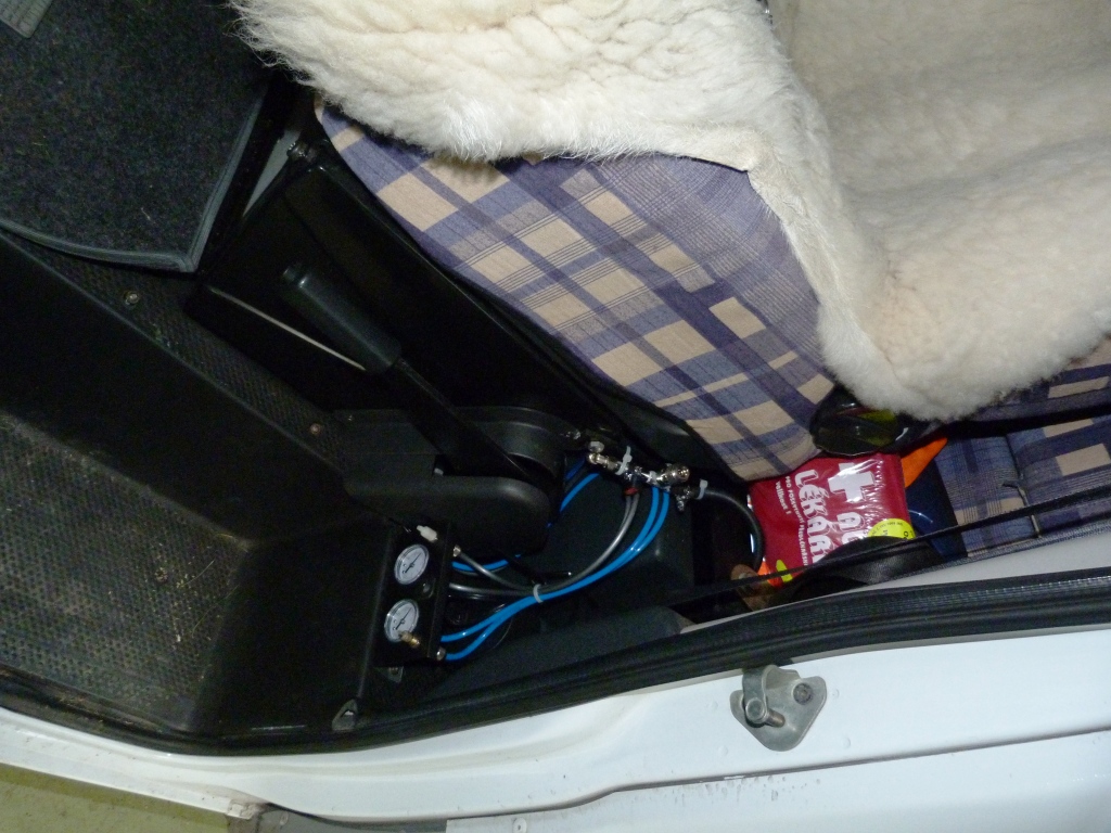

Lituji toho, že jsem přídavné vzduchové pérování nenamontoval dávno.
Tak po namontování přídavného pérování od firmy Lan, jsem nepoznával příjemné jízdní vlastnosti podvozku vozidla. Předtím se vozidlo v zatáčkách dost naklánělo, samotná listová pera, to příliš nezvládají.
Nyní je vozidlo stabilní při průjezdu v zatáčkách. Hlavně si kdykoliv instalovaným kompresorem, během okamžiku mohu upravit tvrdost pérování podle jízdy či podle naložení obytka.
Mám to namontované na fiatu 2.8 i DTI, 3,4 tuny.!y
Automatické sloučení 22.05.2015 19:50:
Tdy je ještě jeden obrázek. Kompresor je za destičkou s manometry. Nahoře je rychlospojka na huštění pneumatik a další použití. Kompresor dává neuvěřitelných 6 BARU:^

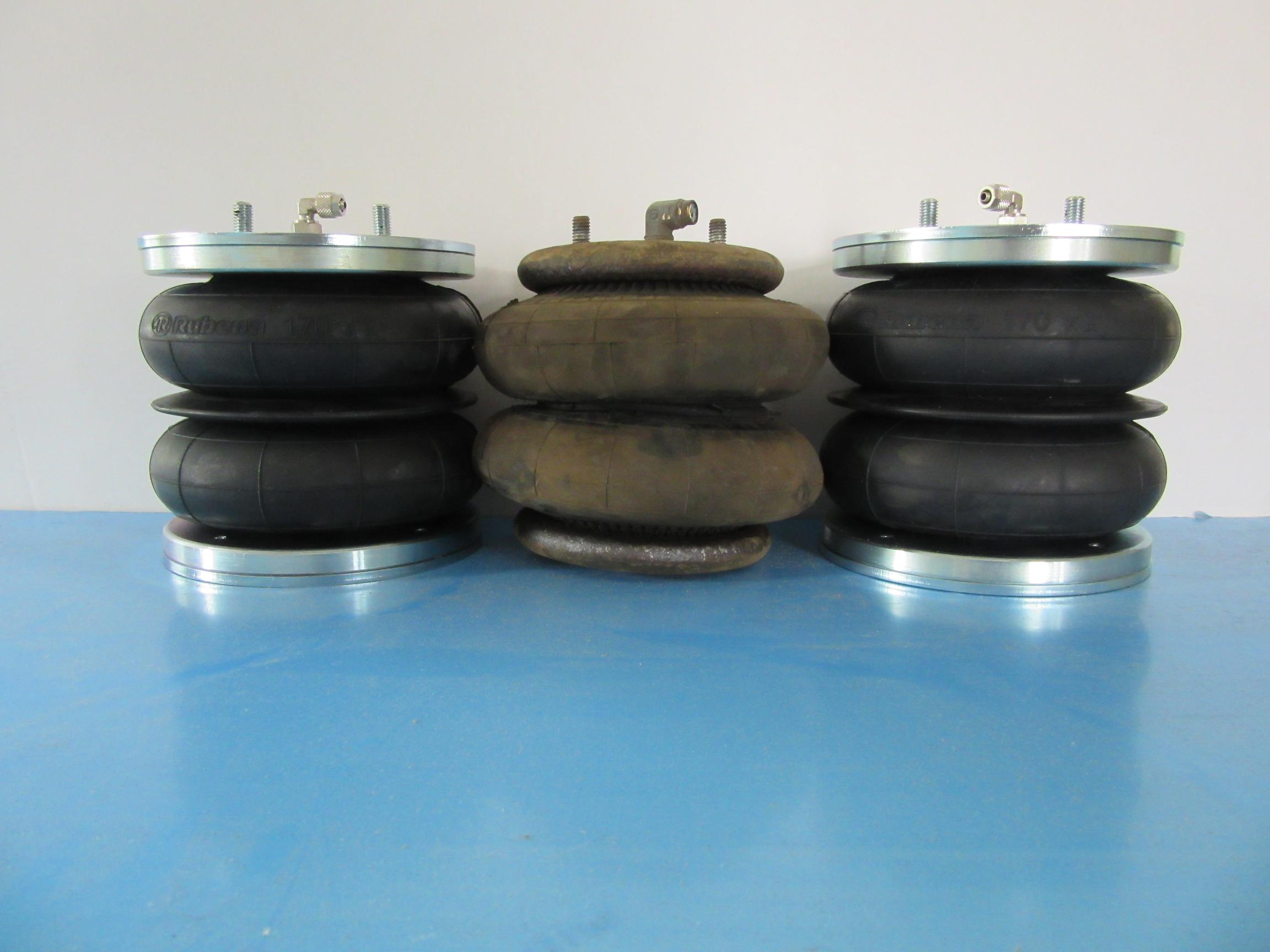

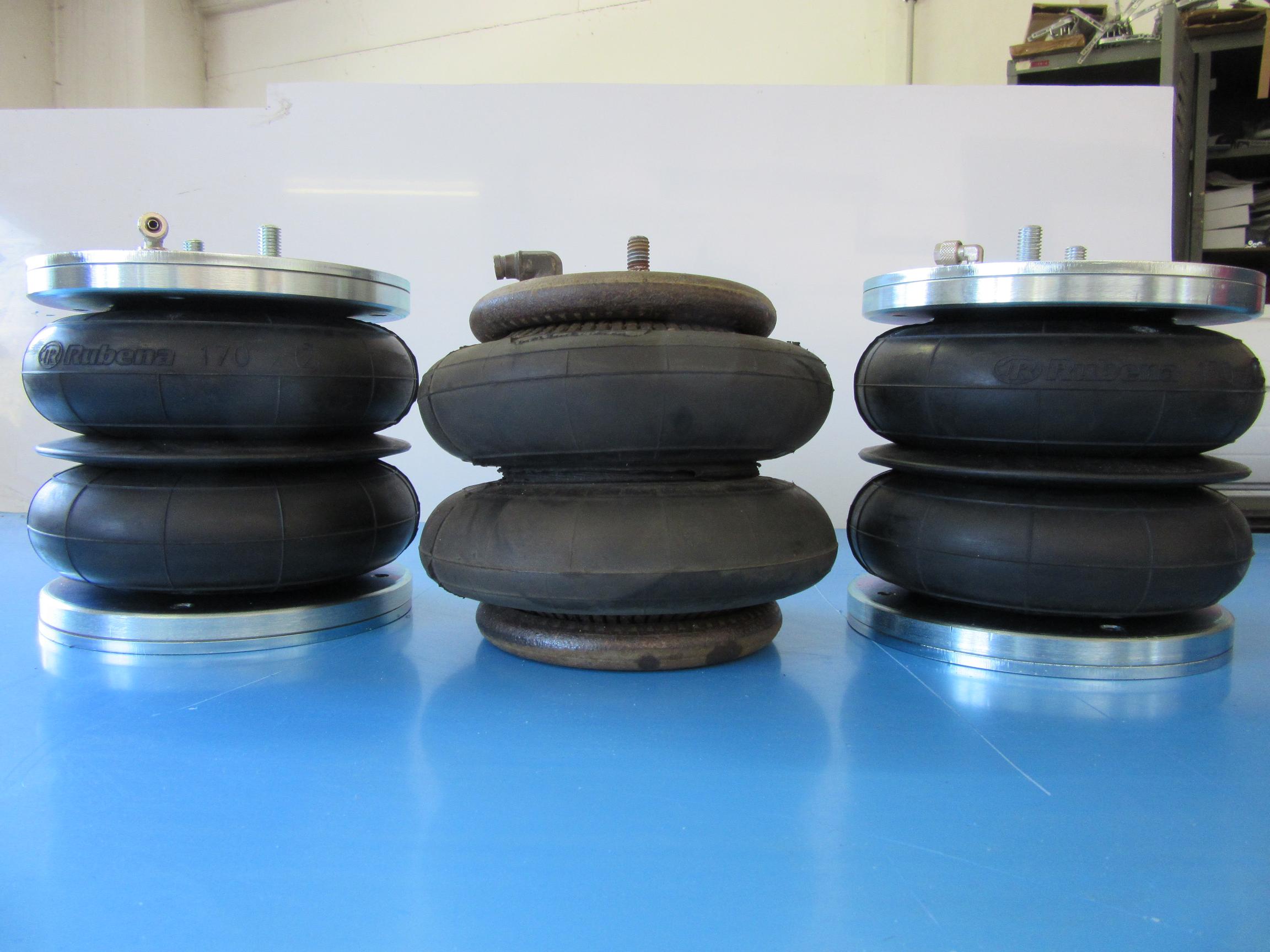

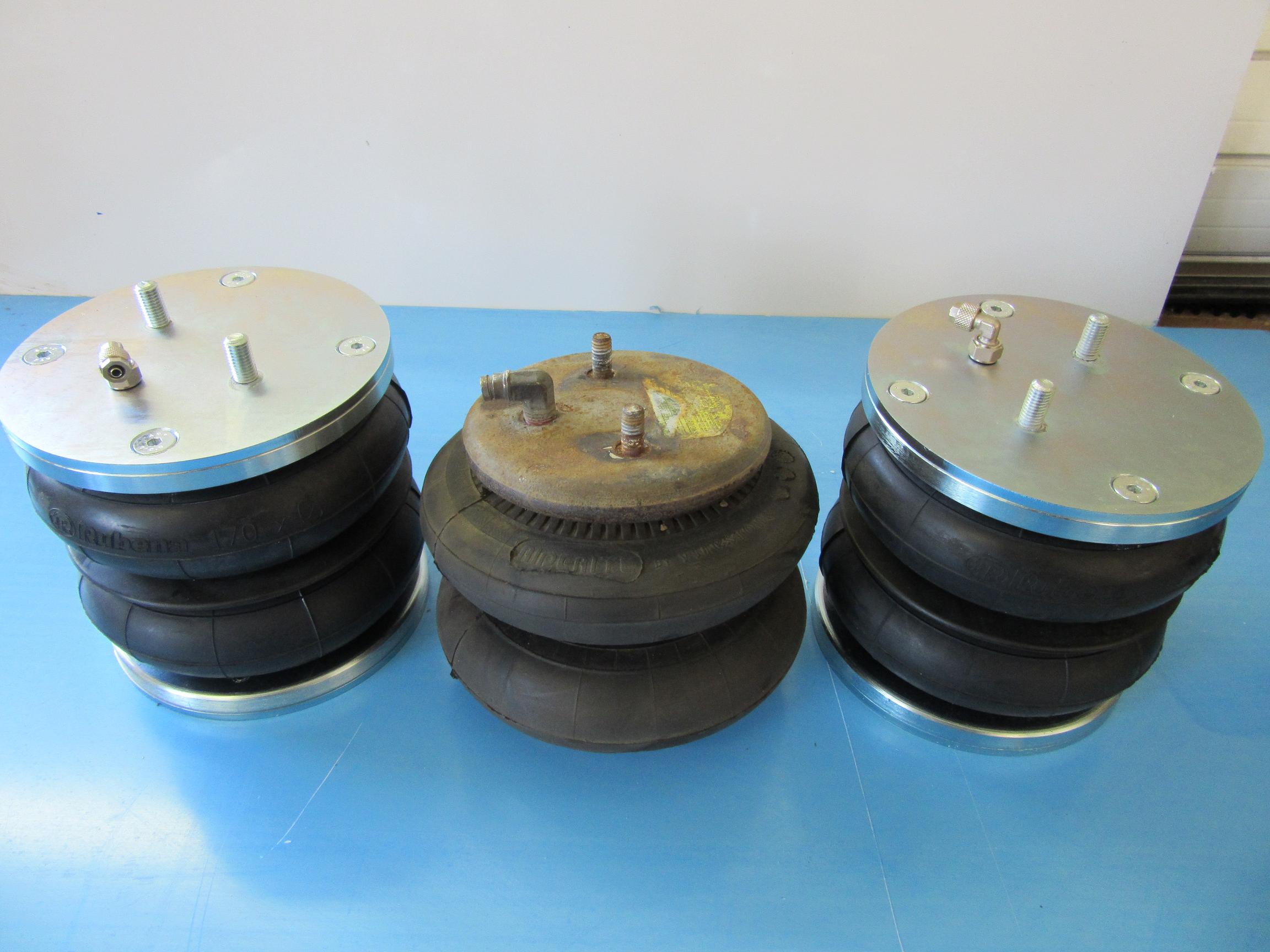

Setkáváme se s poškozenými vzduchovými měchy od zahraničních výrobců.
Únikem vzduchu z měchu, nebo mechanickým poškozením po neodborné montáži na vozidle.
Při výměně je nutné vyměnit oba měchy, aby měli stejné parametry a vlastnosti.
Cena dvou kusů původních zahraničních měchů vychází kolem 10000Kč.
Náhrada (repase) českými měchy je zobrazena v příloze za podstatně nižší cenu.
