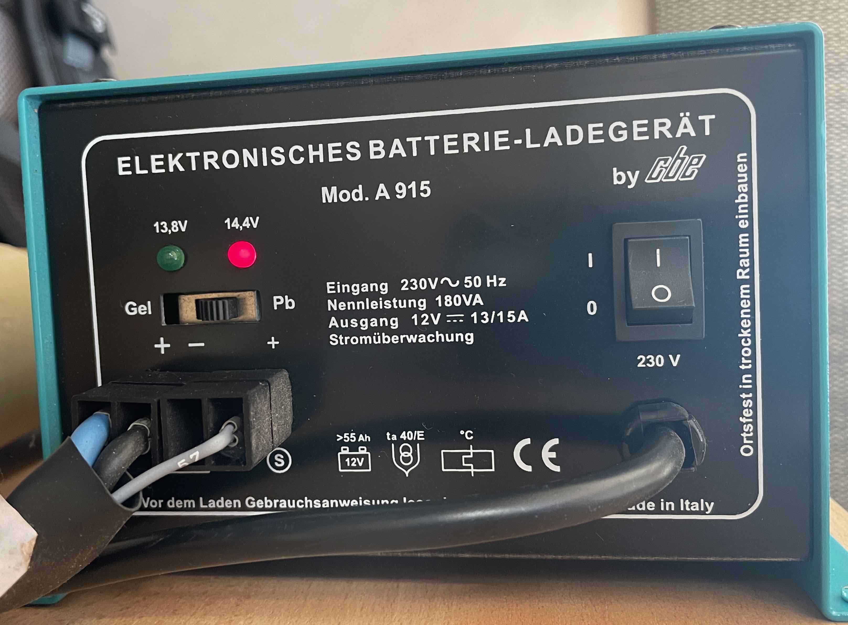

V OA mám EBL výrobce CBE, model A 915 (viz foto). Nevydedukoval jsem, jestli jde o dvoucestnou EBL, která se stará o trakční a motorovou baterii, nebo jen o baterii trakční. Prosím, mohl by mi toto někdo osvětlit?

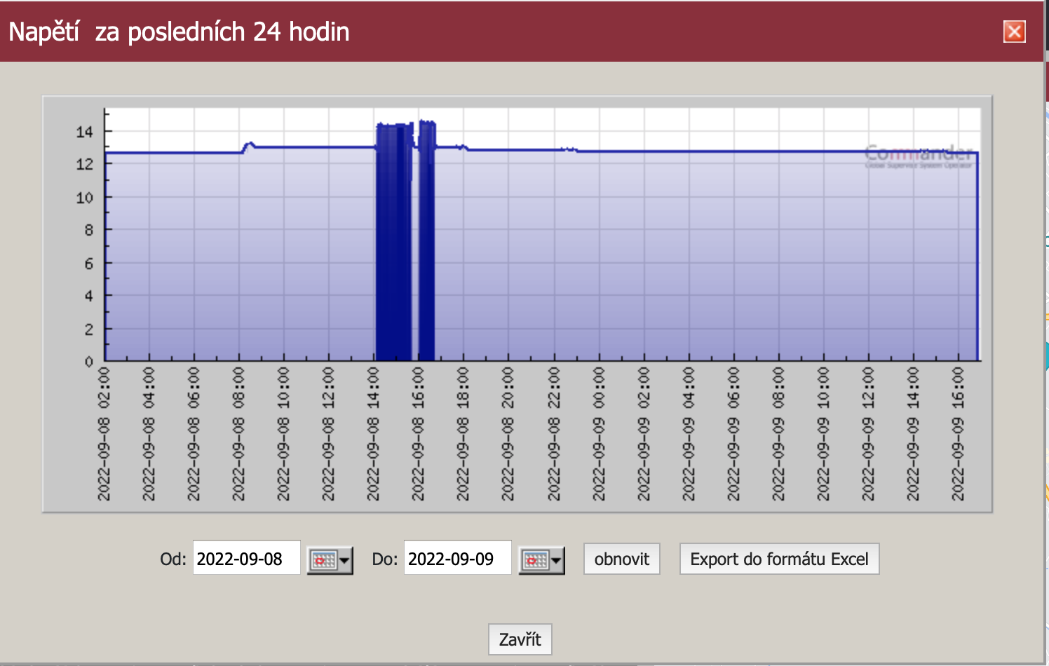

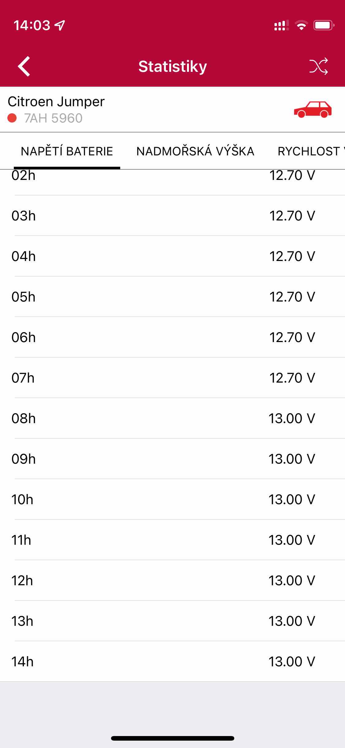

Jinak jsem udělal test, kdy jsem v 8 hod. ráno napojil OA do 230 V a sledoval napětí na motorové baterii. K testu jsem neměl zvláštní měřák, ale od předešlého majitele je v OA GPS, která sleduje i nějaká další data, mimo jiné napětí motorové baterie. Podle systému měla baterie před napojením 12,7 V a po zapojení k 230 V toto slouplo na 13 V. (viz foto napětí v čase po jedné hodině).
Asi ve 14 hod. jsem se vydal na výlet pro naftu do PL. Vzal jsem to oklikou a k pumpě mi to trvalo cca 80 minut. Dle grafu bylo napětí na motorové baterii přes 14 V. Když jsem přijel domů, auto jsem odstavil a dle grafu napětí postupně klesalo zpět pod 13 V.
Můj dotaz je, co mám za EBL a co dokáže.
Mohu mít auto přes zimu připojené k 230 V neustále bez škody na akumulátorech? Bude se mi dobíjet trakční i motorová baterie?
Nebo by se vyplatilo investovat do modernější, výkonnější a chytřejší EBL, popř. také do změny elektroinstalace?
Je možné, aby tato EBL distribuovala také proud ze solárního panelu do motorové baterie nebo se dobíjí jen trakční baterie?

Pokud jsi naměřil před připojením 230 V na startovací 12,7 V a po připojení napětí stouplo na 13 V, tak je jasné, že nabíječka nabíjí startovací. U trakční jsi nenapsal, že jsi měřil napětí. Pokud změříš, budeš mít odpověď, že se nabíjí obě současně.
Při jízdě nabíjí alternátor startovací a těch 14 V je normální. To, že napětí pak po vypnutí motoru kleslo na 13 V je OK, za pár hodin bys bez nabíjení naměřil třeba 12,8 V a to napětí by se u dobrého akumulátoru drželo.
Pokud máš kvalitní nabíječku, ta pozná, že jsou akumulátory plně nabité a z těch i 14,5 V klesne napětí na udržovacích 13,9 V a jde do akumulátoru minimální udržovací proud a může být zapojeno stále.
Ze solárního panelu musí jít napětí i proud do regulátoru. Ten si reguluje napětí i proud do akumulátoru. Třeba můj regulátor snese napětí z panelu několikrát vyšší, než je těch 13 V v palubní síti.
