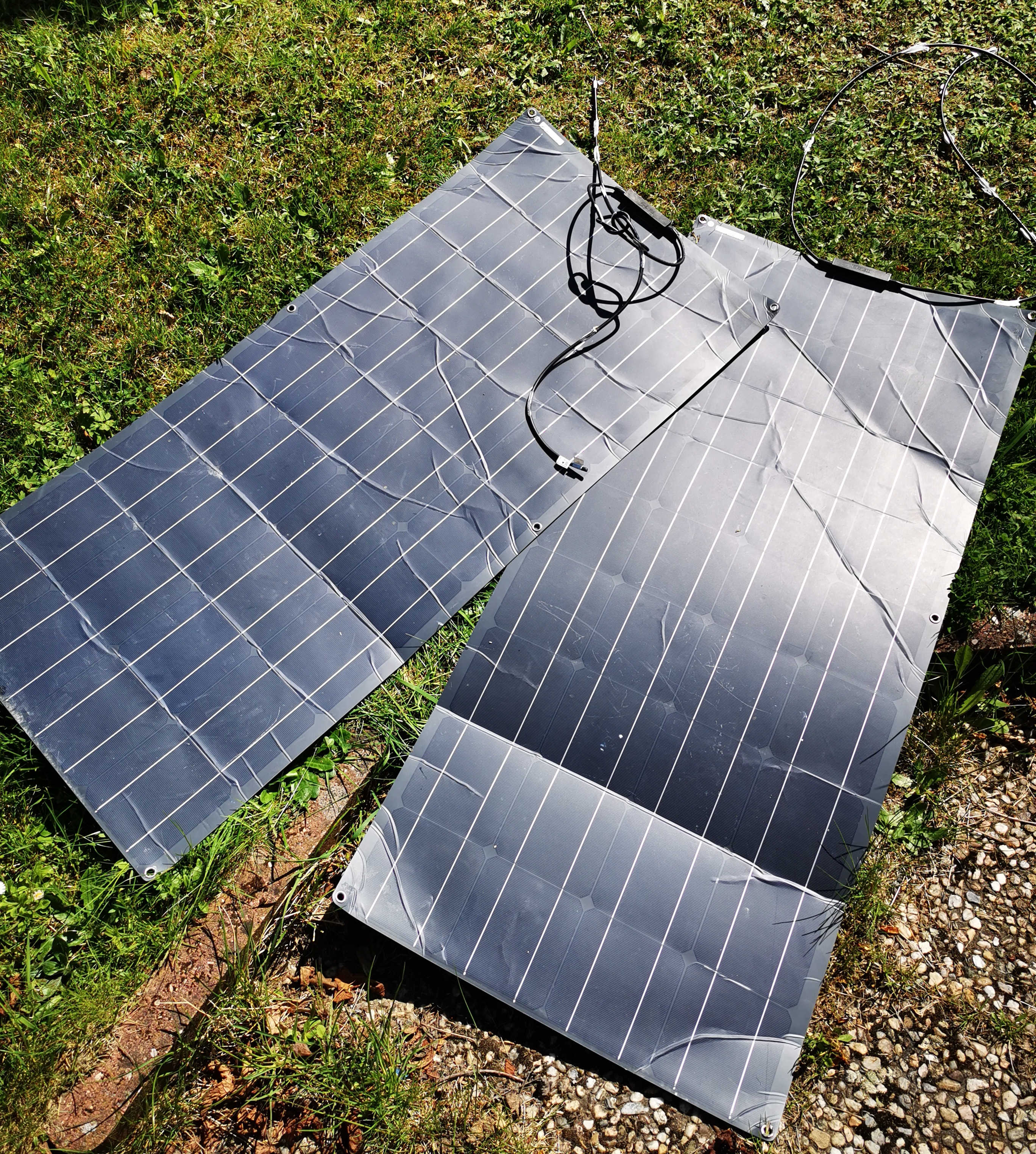

zlydedecekČlen
Po dvou letech přilepené flexi panely kaput, po demontáži zajištěno poškození laminátu vysokými teplotami pod panely, je zažloutlý a má místy mikrotrhlinky,
zlydedecekČlen
Foto
zlydedecek Připojili následující obrazek:
krabicaČlen
Asi výrobce nepočítal s tím, že budou na slunku... :-)
