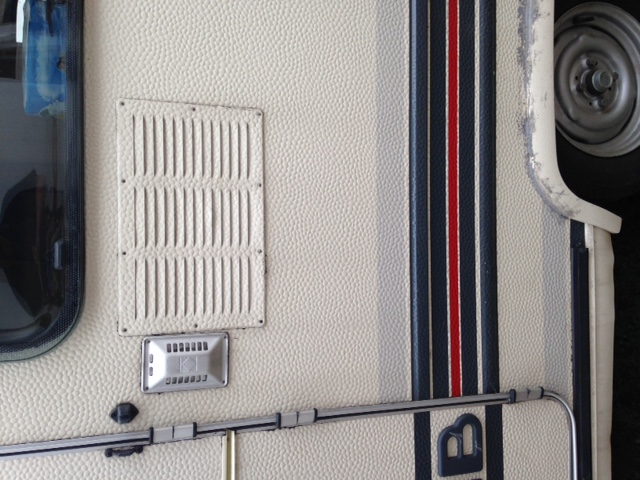

Ahoj všichni. Jsem tu nový, tak mne nebijte za blbý dotaz. Lednice zatím funguje, ještě nevím jak bude fungovat v horku. Kam eventuálně instalovat větráky, když mám jen jednomřížkový systém? Je to starý Burstner 1989.

Díky za radu. V podlaze jsem nic neobjevil, je tam akorát blatník. Leda, že by to nasávání bylo až dál za nosníkem. Ještě budu zkoumat dál. Zatím toho mám ke zkoumání docela dost :-) Je možný, že by ta lednička byla původní 26 let stará a pořád fungovala na všechny tři druhy energie?

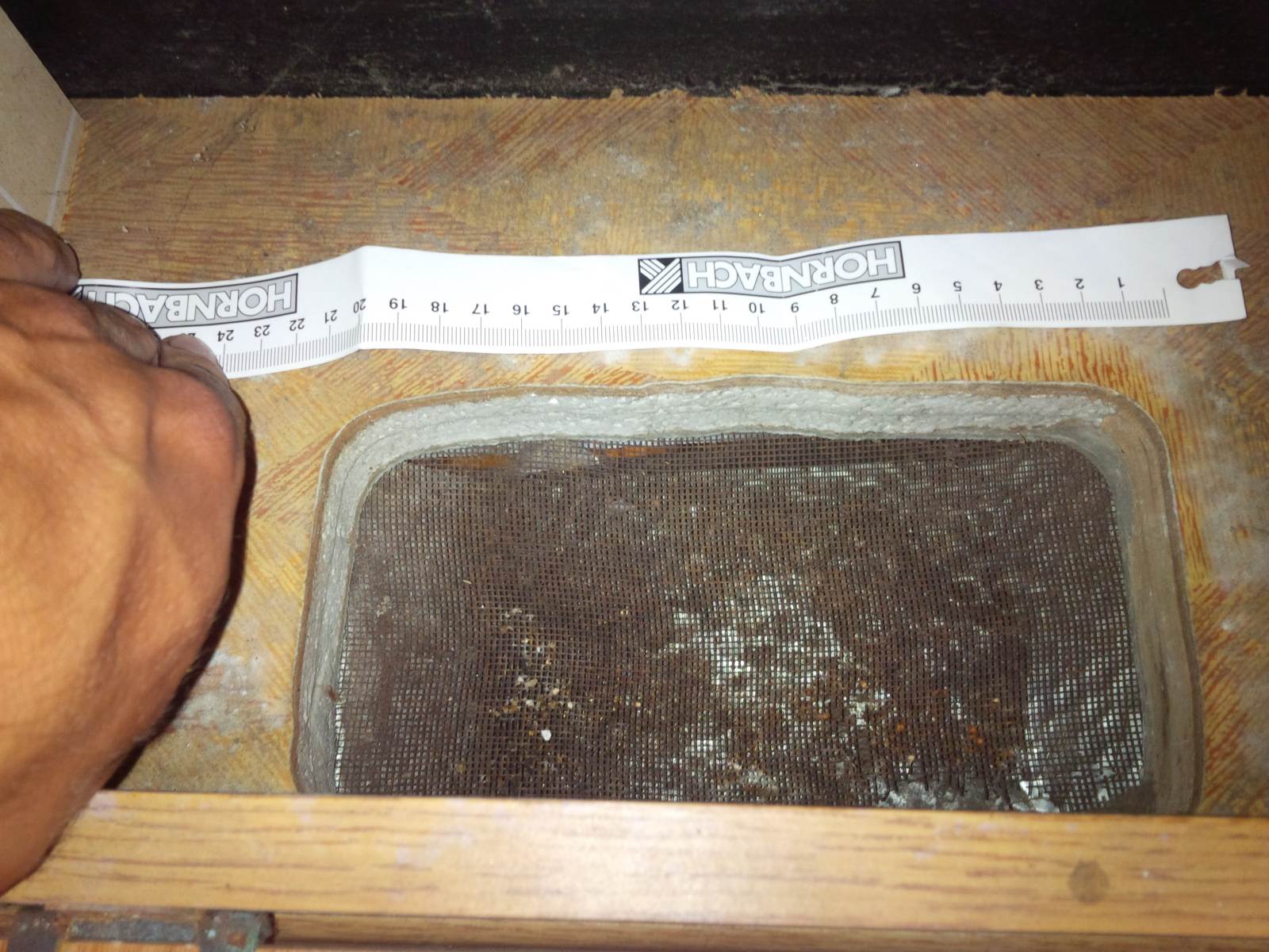

Ahoj, mám taky Bustner Club, dokonce 1988, původní lednice, která jakž takž funguje. Nejlíp asi na plyn, 12V ještě nemám odzkoušeno.
Spodní otvor, který hledáš je stejně jako další větrací otvory(v krajích karavanu) v podlaze. Je vidět po sundání krytu pod dvířkama lednice.
Zrovna řeším rozmístění ventilátorů, tak přídávám fotku, co jsem si teď kvůli výběru a rozmyšlení umístění udělal.
Jako zásadní problém vidím opravdu malou plochu větracích mřížek odvodu tepla spolčenou se stářím lednice. Je jich tam sice hodně, ale jsou fakt malý. Na druhou stranu je ten kus alespoň z kovu, takže odvádí trochu tepla případným sáláním a prouděním okolního vzduchu venku. Zkusím nezapomenout a nafotit můj postup, zhodnotit účinek a postnu to zde. Zatím se jen inspiruju zde na fóru.
Pravděpodobně udělám 2 ventilátory(1 přívod/1 odtah) na 12V do série, aby tolik netočili a vedle spínače ledničky dám do panelu 3polohový spínač. Zapnuto/Zapnuto přes termostat/Vypnuto.
Zajímala by mě konkrétně ideální spínací poloha termostatu(předpokládám umístění na termopastu do mřížování). Vím, že úplné ochlazení na okolní teplotu není žádoucí, a určitě tu někdo bude mít vypozorovaný teplotní ideál. Co třeba 50°C? Neudělám tím chybu?
Pisky Připojili následující obrazek:

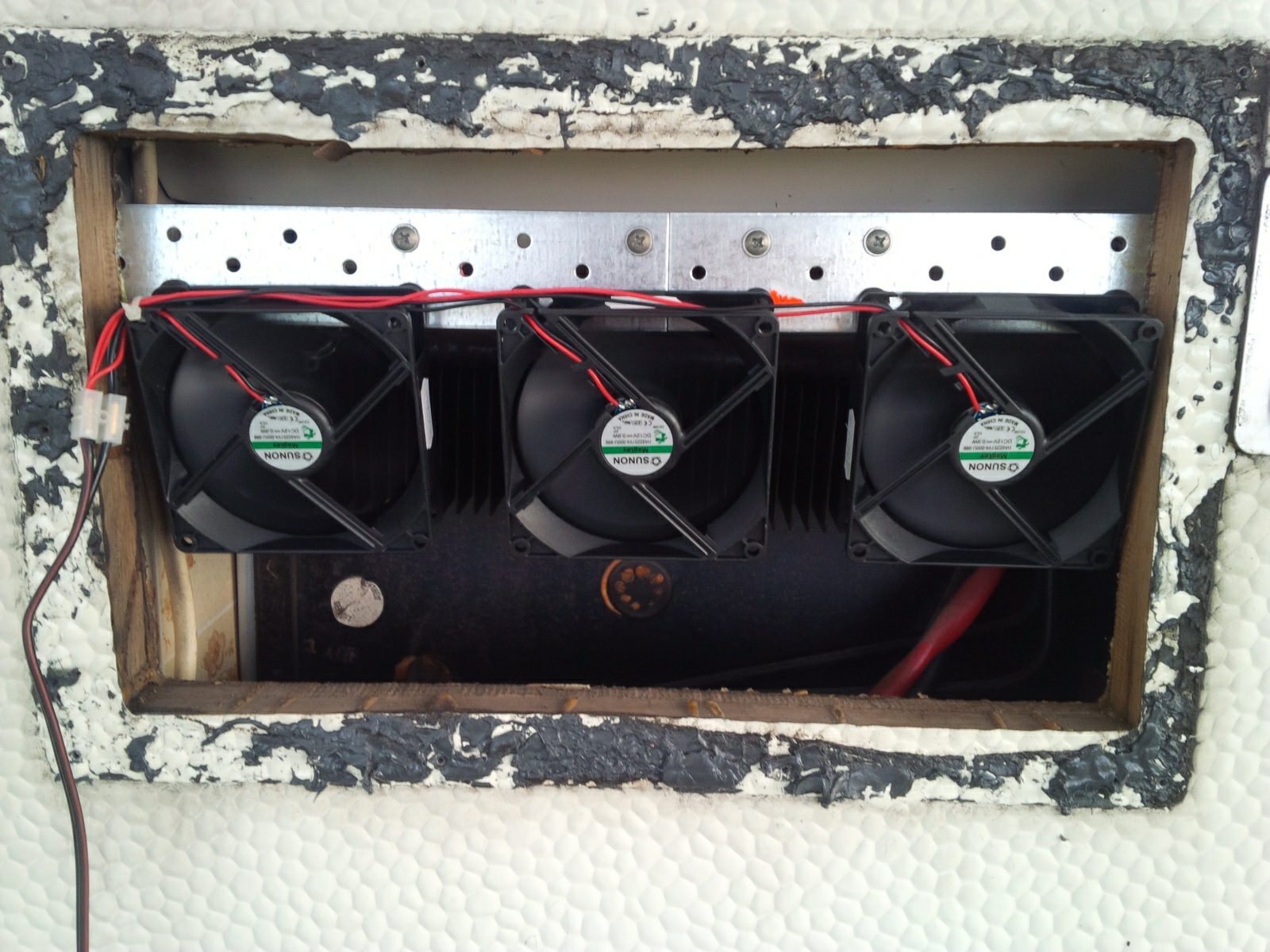

Zatím vyzkoušeno 3x ventilátor(Sunon 92x92mm s Mag-lev ložisky, má mít okolo 28dBa na 12V) na prázdno jeli jak ďas a chladili i místa, který by asi měli zůstat hřát. ;-)
Pak jsem si hrál s různými odpory, ten keramickej, co tu na fóru někdo doporučoval jsem měl ve výbavě taky a tvařilo se to s ním optimálně. Navíc byly absolutně bezhlučné. I s jejich pozicí se dá dost vyhrát, bylo výrazně znát odliv teplého vzduchu od toho prvního v cestě kapaliny, zatímco poslední už moc rozdílnou teplotu neměl. Takže případně 1 ventilátor by patrně stačil.
Pak zkouška 45C termostatu. Dost důležitá bude pozice. Asi bych ho nedával přímo na výparník, ale spíš někam do žebrování. příšlo mi, že když spínal přímo na trubce kondenzátoru, byl celý systém už dost přechlazený.
Foto z testování vypadá takto. Závěrečnou instalaci po důkladném vyzkoušení všech variant a zhodnocení té nejlepší zveřejním. ;-)

Dokoncene ;)
Dakujem za pomoc TomTP ;)
!y rav4 + adria + !i honda marine
Miro_SV Připojili následující obrazek:
