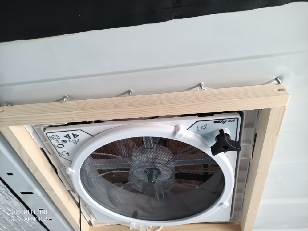

Dobrý den, mám dotaz k montáži ventilátoru maxxfan na střechu vestavby Fiat Ducato. Odborná firma nainstalovala ventilátory tak, že vruty u menšího dome plus jdou jen do plechu bez využití dřevěného rámečku v interiéru. U velkého deluxe sice rámeček vytvořily, ale polovina vrutů ho minula a jdou opět jen skrz plech. Dle vyjádření firmy je to technicky v pořádku, ale já mám za to, že kotvení by mělo být provedeno do dřevěného rámečku. Myslíte si, že kotvení jen do plechu je opravdu technicky OK? Děkuji za odpovědi.
MartinTh Připojili následující obrazek:

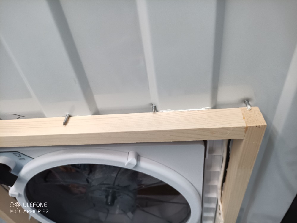

Ještě k doplnění další foto

Tak držet to bude dostatečně, o tom není pochyb. Jiná věc je, že kdyby si s tím odb(p)orná firma pohrála, tak by to i nazačalouněné vypadalo přinejmenším řemeslně pěkně udělané.

MartinTh napsal:
@MartinTh - Ještě k doplnění další foto
Das ist hrůza

To je ale prasárna!!!
janvasjanvasČlen
Přidáno před 2 měsíce
Myslím, že došlo k záměně přídavného jména.... místo "odborná" firma by spíš mělo být "odporná".
Takhle by to snad nesprasil ani učeň prvního ročníku.
je mi Tě líti kolego.
Kdo to montoval?
MarianMČlen
To je fakt šílený,tam kde to dělali bych už v životě nejel, chtěl bych od té firmy peníze za práci a předělal bych si to sám....
