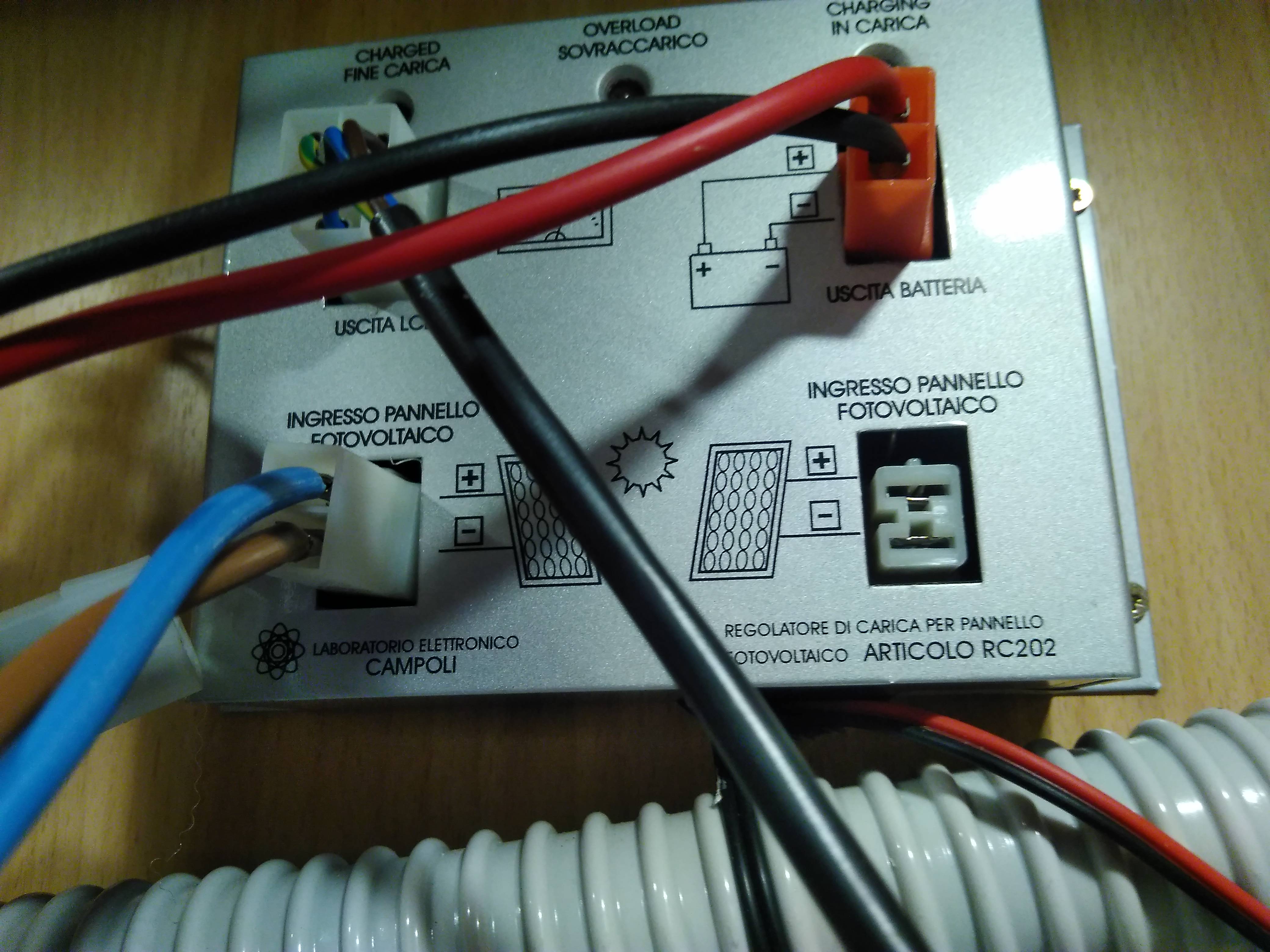

Ahoj, máme v autě z výroby tento regulátor se dvěma vstupy
https://www.itali..._arca.html
a je na to napojený jeden solár dle velikosti 100x50 tak 80-90w. Chtěl bych tam dát solary 2x100w (i víc klidně) nebo aspoň jeden 175w. Máte někdo zkušenosti co to zvládne? Nic jsem nenašel.
Biimbo Připojili následující obrazek:
jirkajČlen
Ahoj, na Italských stránkách píší Max 15A- 210w. Na 175w v pohodě
BiimboČlen
Tak už jsem taky našel nějaký pdf k tomu a je v něm uvedeno 220w a 15A. Takže 2x100w by to mohlo zvládnout. Asi zbytečný dávat jiný regulátor ne? A když ponechám stávající 12letý panel o kterým nevím nic , jen že víc než 100w nemá a přidám ještě jeden jiný, může být? Nebo je lepší mít dva stejný?
