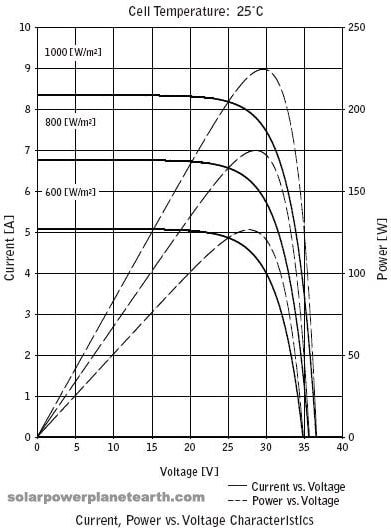

Jagi: Aké presne solary, regler a baterku tam máš?
bery: nie, pri solaroch sa udava tzv.skratovy prud,t.j. pri akom napätí koľko prúdu tečie a to záleží samozrejme od veľkosti dopadnuteho žiarenia,typicky su tie hodnoty pre 1000w/m²,takze skutocne hodnoty v reále su rozdielne. A hodnoty dobíjania su rozličné podla charakteristiky reglera a jeho typu. Osobne preferujem mppt, a vyššie napätia panelov(ta hodnota záleží na jeho konštrukcii,príp. zapojenia jednotlivých článkov) regler si nastavuje tzv. pracovný bod podľa dodávaného prúdu a stavu a typu baterie. Takže niekedy z panelu ktorý ma nominalne 35V/8A(280W) je na vstupe regulovanych 20V/6A a na vystupe do baterie bude 14V/8A. Alebo aj 0V/0A Grin ked je bateria plná(hausnumera). Keď chceš riešiť ochranu pred prebijanim pri dlhom stani na silnom slnku tak najjednoduchšie je panel zakryť. Za normálnych okolnosti pri vyváženom systéme netreba riešiť nič. Základom je vždy slušný regulator a zodpovedajuce poistky.
Upravil oltcitak dne 21.01.2021 01:18, před 6 let

oltcitak: charakteristiku panelů znám, celkem se o věci kolem nabíjení zajímám a samozřejmě čerpám rozumy všemožně, i tady.
Ostatně, ač se tím neživím a mám to jen jako koníčka, papírově jsem elektrikář :-)
Jenom mě právě překvapilo, co mě doteď kupodivu nikdy nenapadlo, tedy že i panel bez zátěže bude topit vlastně tolik, jako kdyby byl do zkratu a čím víc se z něj podaří mppt reglem dostat výkonu, tím víc se z něj odvede i tepla. A tím pádem že někomu se investice do mppt místo pwm i zaplatí, protože mu prodlouží životnost panelů.
Jám mám panel z bazoše za pětikilo (+ druhej doma jako rezervní) a pwm régl za pár dolarů z aliexpresu. Myslím, že se u něj uvádělo 20A, vzhledem k tomu, že proud ze vstupu do výstupu v něm prochází jen přes v podstatě nehřející spínací mosfety, myslím, že v reálu by vydržel tolik, co jeho mizerný šroubovací svorky, ale upražit by v podstatě nešel :-)
oltcitakČlen
Samozrejme, že záleží na povrchu panelu,preto "lepsie panely" maju antireflexnu úpravu a profilovany povrch na lepsiu absorpciu pri nie kolmom dopade(výrobcovia sa skôr ako o znižovanie vykonu snažia o zvyšovanie vykonu) Grin chceš laborovat? Daj tam vysoko leštené zrkadlo na cely panel,v pripade ochrany zakryjes,pre potrebu zvýšenia vykonu vhodne naklonis......Grin
Co sa týka absorpcnej chladničky je to jasné, chladi, keď hreje. A žere elektrinu,buď dáš automaticky cutoff pri poklese napätia ,alebo ostaneš pri prepinani na plyn. Koľko vydrží bez chladenia sa neda povedať, záleží ako ktorá, aku ma izolaciu,v popise by to malo byt uvedene(pokles teploty za 24hod.) Za mňa jedine kompresorovka.
PS ešte k tym panelom, samotne panely,dokial sa totalne neprehreju zrejme vydržia,len ta zataz sa prenesie do regulatora a vo forme tepla sa vyziari von a to nemusi vydrzat. Panely so zvysujucou teplotou znizuju vykon,cca 0,2_0,5%/1⁰C,dokial nedôjde k tepelnej deštrukcii vodičov,tak by sa im nemalo nič stať. Regulator je ohrozený. Takze zakrývanim panelov chranime vlastne regulator(obzvlast, ked je na hrane)
