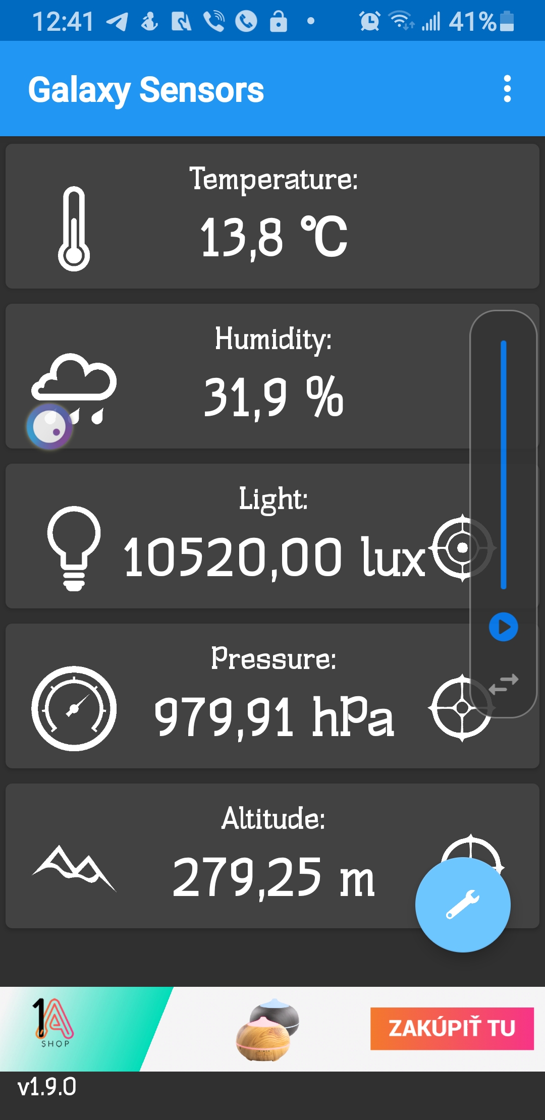

Kua,kua,cely prispevok v perdeli Frown no nič,este raz zrychlene. Teraz som spravil pokus. Zastavba je plna,tak som simuloval odber(super mraznička 4,5A, start bufika 7A, invertor s nabíjačkou deWalt 200W/220V,predpoklad 15A) Obloha celooblacna,jas 10500 lux,teplota vzduchu 4⁰C, panel 285W poly vodorovne.
Toto nedáš so žiadnym monom a verím,že s tým frontierom by to bolo o 50% lepšie.
Edit: nemam frontiery,ale chystám sa na ne, ale to bude vela prekopavok,nie najlacnejších a veľa záleží , čo sa bude diať v najbližších mesiacoch. Podľa toho sa rozhodnem.
Upravil oltcitak dne 21.01.2021 14:20, před 6 let
oltcitak Připojili následující obrazek:

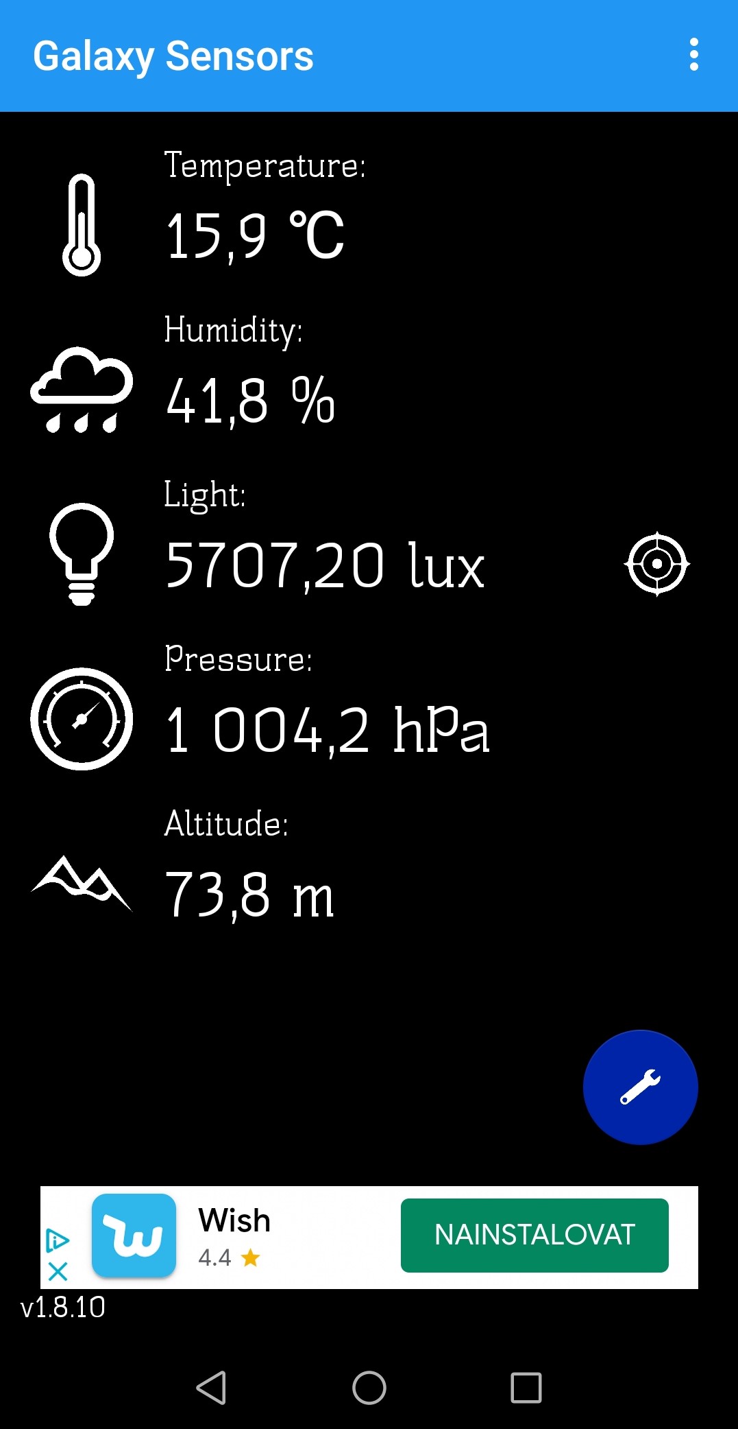

Olcitaku, Ty jsi těžký kalibr, ale respektuji Tě, takže jsem si dokonce musel nainstalovat kvůli jakési objektivitě měřič intesity světla.
Posuzování výkonů solárních sestav mám dávno za sebou, hádal jsem se s půlkou Německa kdysi.
Tak zde to máš, máme podobné parametry, 200 W mých mono (kompetní sestava k dohledání v tomto vlákně někde) vs. 200 W Tvých asi poly. Podobné měření najdeš někde na začátku tohoto vlákna i s "Ivano" MANem.
Ten Frontier je CIS, takže alespoň něco, ovšem laik si pořídí ten nevětší amorfní aušuš na který narazí a bude "vymalováno" zcela.

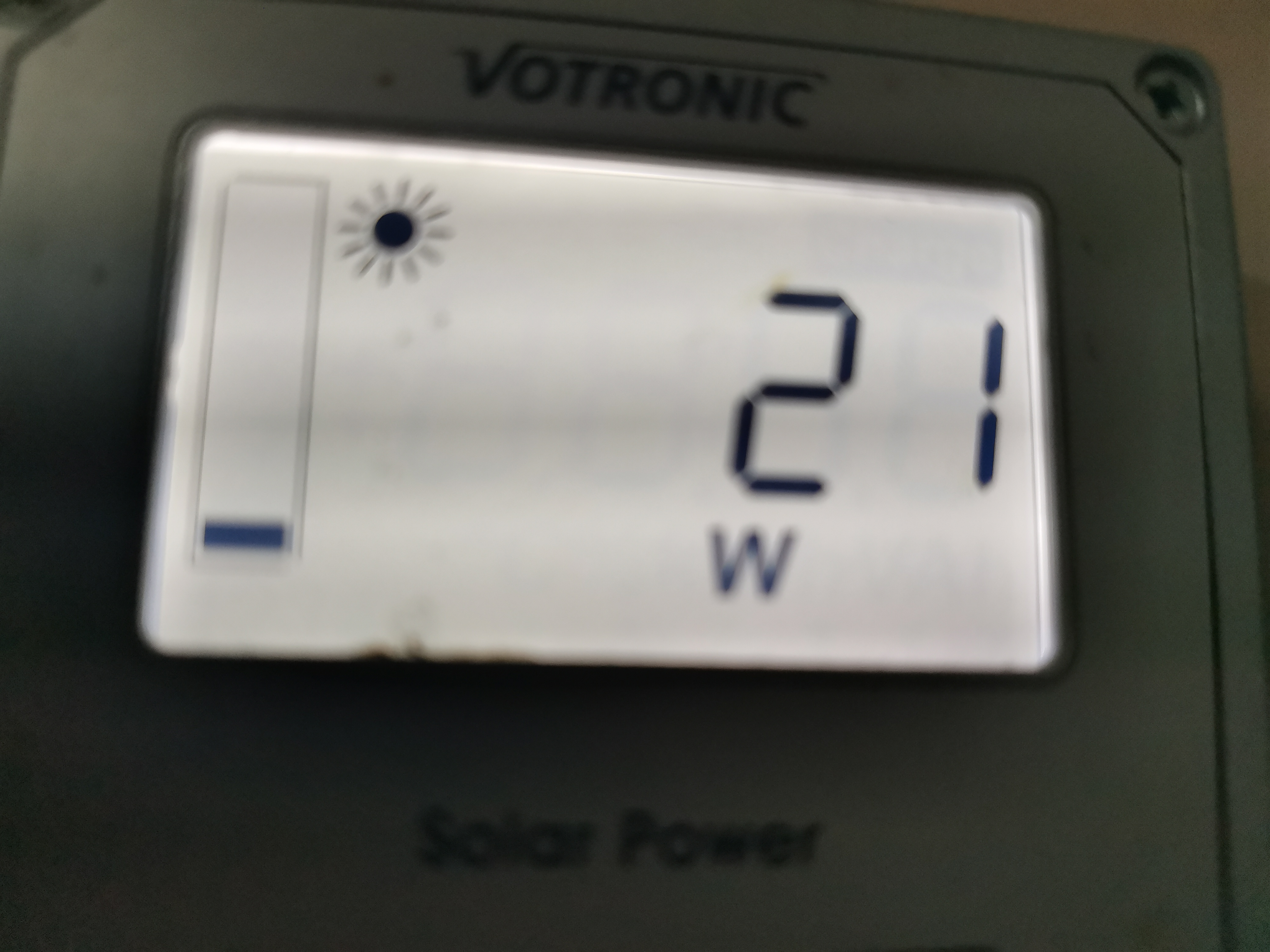

Zde jsou tedy výsledky pokusu, zapnul jsem jen bufíka pouze. Kdybych měl shodnou intensitu světla jako Ty, dám Tě Smile, nebo budu nestejno. Jakmile se rozsvítí maličko, uteču Ti na míle a dobiju v pohodě.
Pořiď si své Frontiery, já dostavím mezitím snad svůj náklaďák a pak si to někde rozdáme na 4x4 akci a uděláme pořádný emperický závěr Like.
P.S.: Koupil bych si nejdříve lepší regulátor Wink
