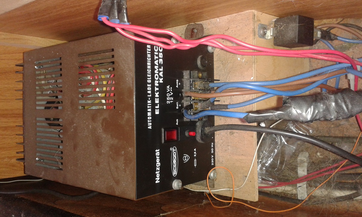

Děkuji za odpověď, neplánuji nabíjení obou bat.
Karel ProkopKarel ProkopČlen
Přidáno před 11 let
čau Honzo KAL 350 je takovej zvláštní hybrid nabíječko/zdoj. nabíječka je na 5-7A a abys ji neutavil, je tam ještě zdroj 18A. Pokud bys chtěl nabíjet obě baterky současně a ještě i větším výkonem je nutná přestavba na výkonnější zdroj a např. Cyrix.

Ahoj Karle,měl bych také dotaz s otázkou dlouhodobého dobíjení a jestli by to mělo dobíjet obě baterie,protože to plní jen nástavbu, tak jestli není někde chyba. Za jízdy totiž dobíjení od altíku funguje,což nemá s ebl. nic společného, to už jsem zjistil. Mám Elektromatik 350, tři kabely,,batt + ",, ,,Ausg +" a symbol pro minus. Pak nic víc důležitého. Předem děkuji za radu.

Tahle není z mého auta ,ale mám stejnou.
